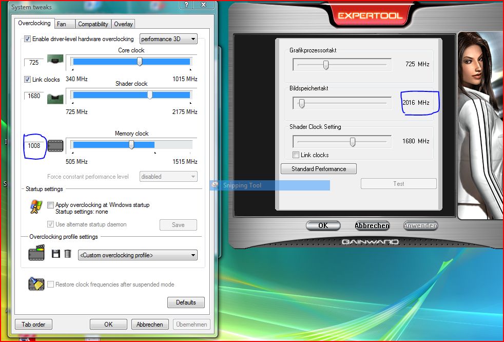

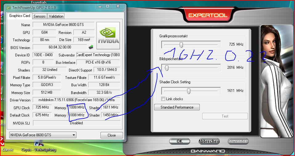

hallo an alle
ich hab die geforce 8600 gts mit 512mb und da hab ich ein tool namens EXPERtool das gibt mir sämtliche infos über die karte. ich hab die resultate dann mit denen von gpu-z vergleicht und habe gemerkt das in gpu-z steht meine karte habe 1000mhz bildspeicher. die anderen werte wie grafikprozessortakt und shader clock stimmen überein allerdings scheint bei gpu-z 1000mhz bildspeichertakt zu ehlen. habe ich da was falsch gelesen oder wo ist das problem?
so der anhang sollte das problem genau erklären

Ist ganz einfach, stimmt alles weil links auf dem Bild muss der wert noch mal 2 genommen werden das passt schon!
Gruss Harry;)

Dazu reicht nicht zu sagen, nimm das mal 2, was ist damit erklärt ? Das Prinzip des Double Data Rate bei DDR2 und den GDDR-Varianten ist gleich wie beim einfachen DDR-SDRAM (beachte die Einschränkung "nahezu", dort nachzulesen):
"Während „normale“ SDRAM-Module bei einem Takt von 133 MHz eine Datenübertragungsrate von 1,06 GB/s bieten, arbeiten Module mit DDR-SDRAM nahezu mit der doppelten Datenrate. Möglich wird das durch einen relativ simplen Trick: Sowohl bei der auf- als auch bei der absteigenden Flanke des Taktsignals wird ein Datenbit übertragen, anstatt wie bisher nur bei der aufsteigenden."
http://de.wikipedia.org/wiki/DDR2-SDRAM#DDR-SDRAM
http://de.wikipedia.org/wiki/DDR2-SDRAM#DDR2-SDRAM
http://de.wikipedia.org/wiki/GDDR
Wie hoch also die "Datenübertragungsrate" in den jeweiligen Software-Tools angegeben wird, hängt von der "Absicht"/Aussagerichtung des Darstellers ab. Für die Praxis spielt es keine Rolle, in den Anzeige-Tools iwe GPU-Z wird ja nichts definiert, im Gegensatz bspw. zu OC-Tools Rivatuner, ATITool u.ä. Dein "Expertool" ist in dieser Hinsicht der Darstellung bereits zweifelhaft, keine Empfehlung von mir. Verwende besser Rivatuner, "ernsthafte" Tools verwenden die korrekte tatsächliche Taktung.
Da in deiner 8600GTS GDDR3-Speicher verbaut ist, hierzu noch der Hinweis auf Wikipedia:
"GDDR2 und GDDR3 sind Speichersorten die ausschließlich auf Grafikkarten verbaut werden. Im Gegensatz zu dem was der Name suggeriert basiert GDDR2 auf DDR-SDRAM und GDDR3 auf DDR2-SDRAM. Dies hängt damit zusammen, dass GDDR2 und GDDR3 keine offiziellen Spezifikationen sind, sondern in gewissem Sinne nur Marketingnamen der großen Grafikchip-Entwickler darstellen."

ich schätze auf diesem screen wird man wohl auch noch multiplizieren müssen, erscheint mir auch logisch denn 1008x2 sind 2016 das passt und der rest ja auch.
