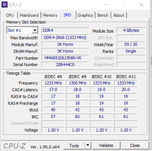

Das ist Slot 1

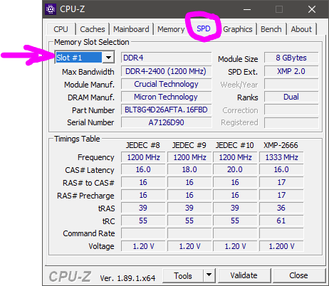

Das ist Slot 2
Mir sagt das alles leider nichts :D
Da die verschiedenen 16GB-"Karten" nur jeweils 2 oder 3 Euro mehr kosten, würde ich dann einfach 2 mal 16 GB 3200 nehmen.
Spricht da irgendwas dagegen bei den beiden Bildern oben?
