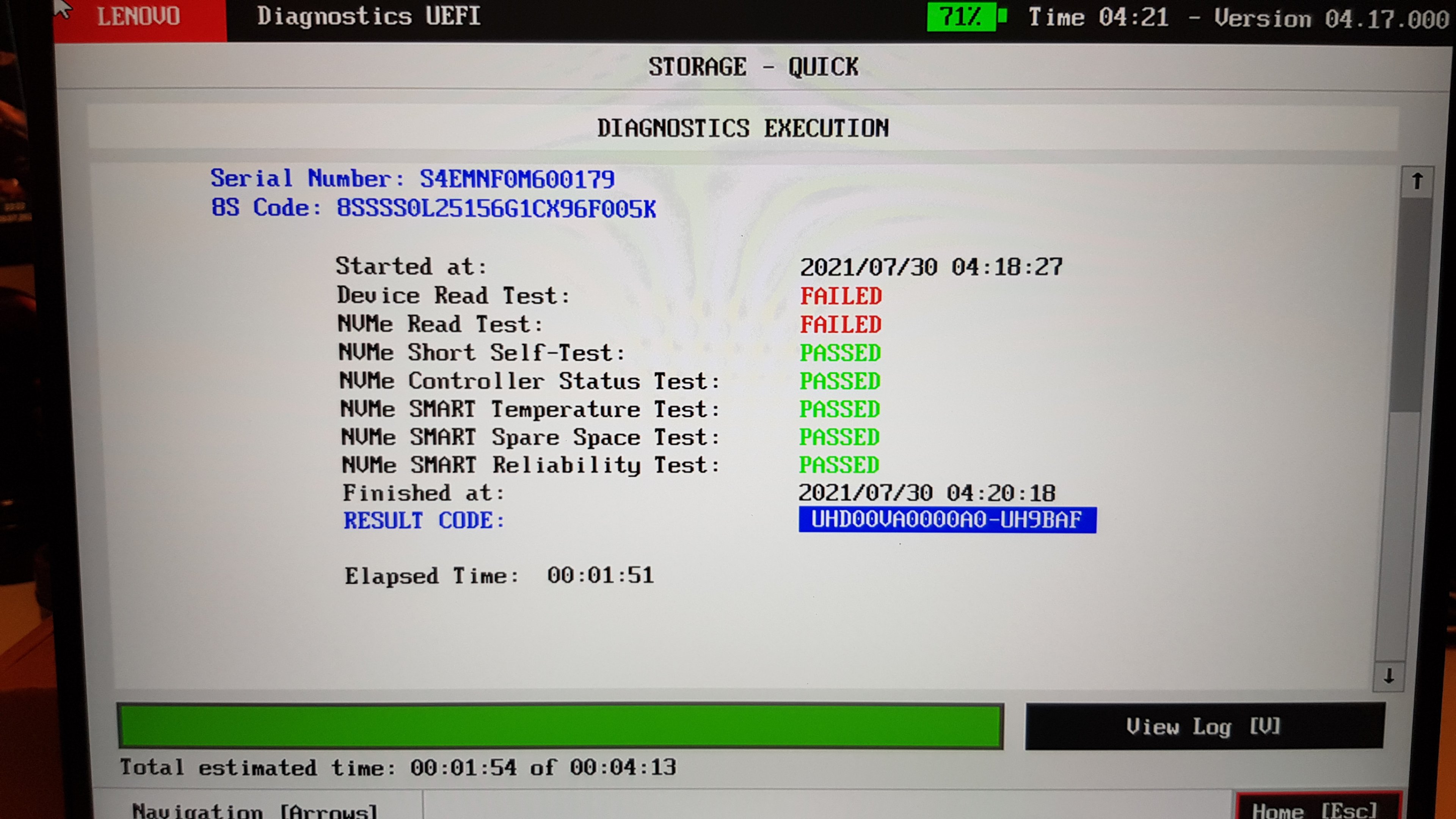

Aber soweit komme ich gar nicht. SSD ist in GPT formatiert und hat Bitlocker über TPM.
Nach dem Tausch wird die SSD zwar erkannt, ist aber nicht bootbar. Das BIOS-Bootmenü ploppt auf, ich kann die SSD auswählen und danach kommt.. Das BIOS-Bootmenü...
Ich habe dann mit einer Win10 Install versucht darauf zuzugreifen, Eingabeaufforderung -> diskpart.
List disk hat sie mit korrekter Größe erkannt. Select disk 0 und list part spuckt aber nur "keine Partitionen gefunden" aus.
Im Lenovo BIOS-Self-Test ist alles in Ordnung bis auf "Read Test" und "Write Test". Laut Log failed der Test aber mit der Meldung "Last Read successful".
Wenn ich die SSD wieder zurückbaue startet Windows als wäre nichts gewesen....
HÄ?

Fehlerbeschreibung in den Logs:
Device Read Test: Error found at LBA 4096 with the result status Success of the last read operation
NVMe Read Test: The test could not complete successfully due to an error reading 4096 block(s) starting at LBA 0. Status Code returned: 0x01. Please, check the NVMe Specification for more information.

Backup konnte ich auf die mitgelieferte 512GB SSD zurückspielen, funktioniert.
Wenn ich dann die alte 1TB einsetze kann auch Acronis die Platte nicht lesen "Track 0 konnte nicht gelesen werden". Also auch das Zurückspielen des Backups auf die alte SSD funktioniert nicht.

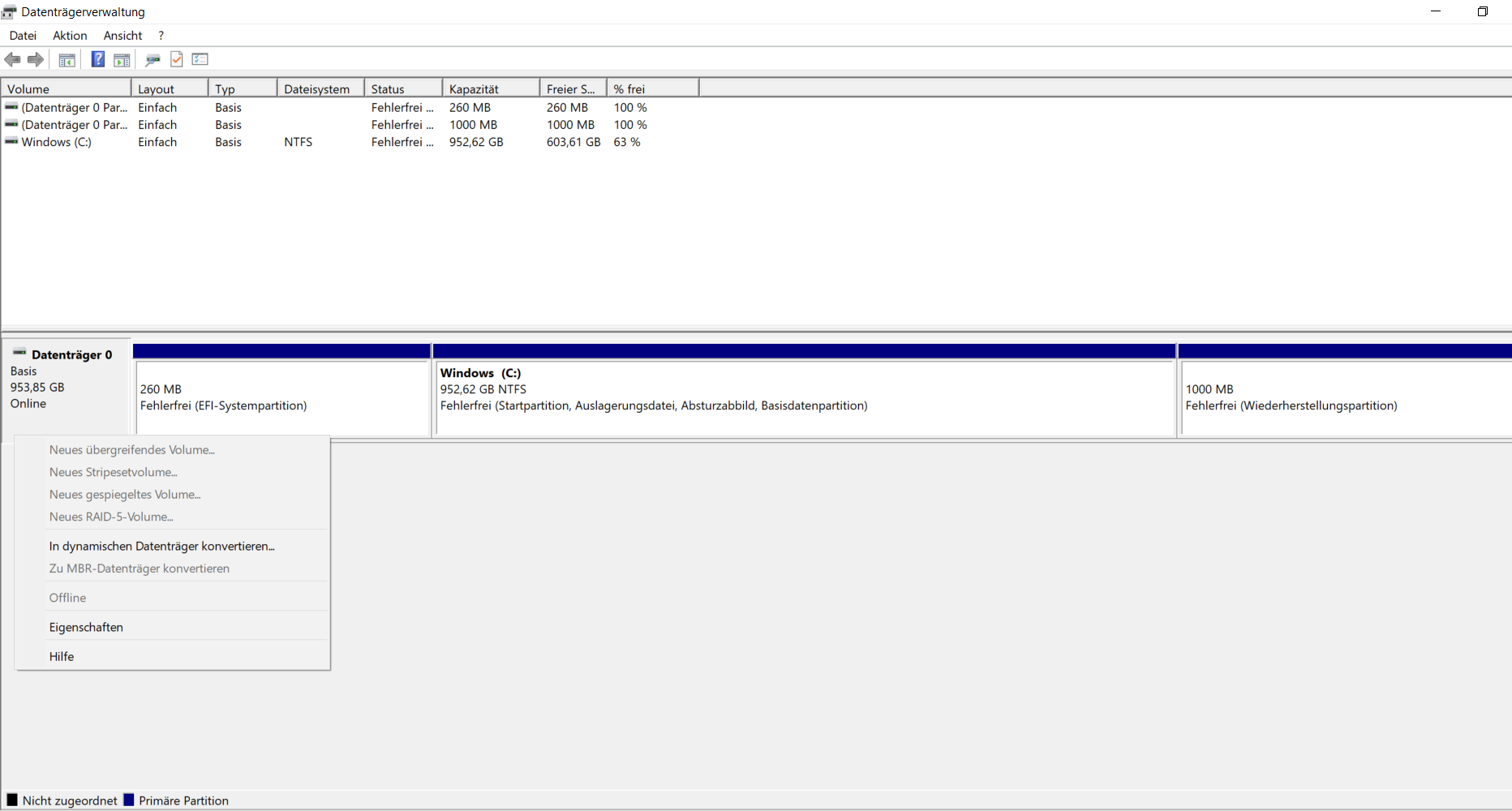

Alte SSD:
Alternate 1
