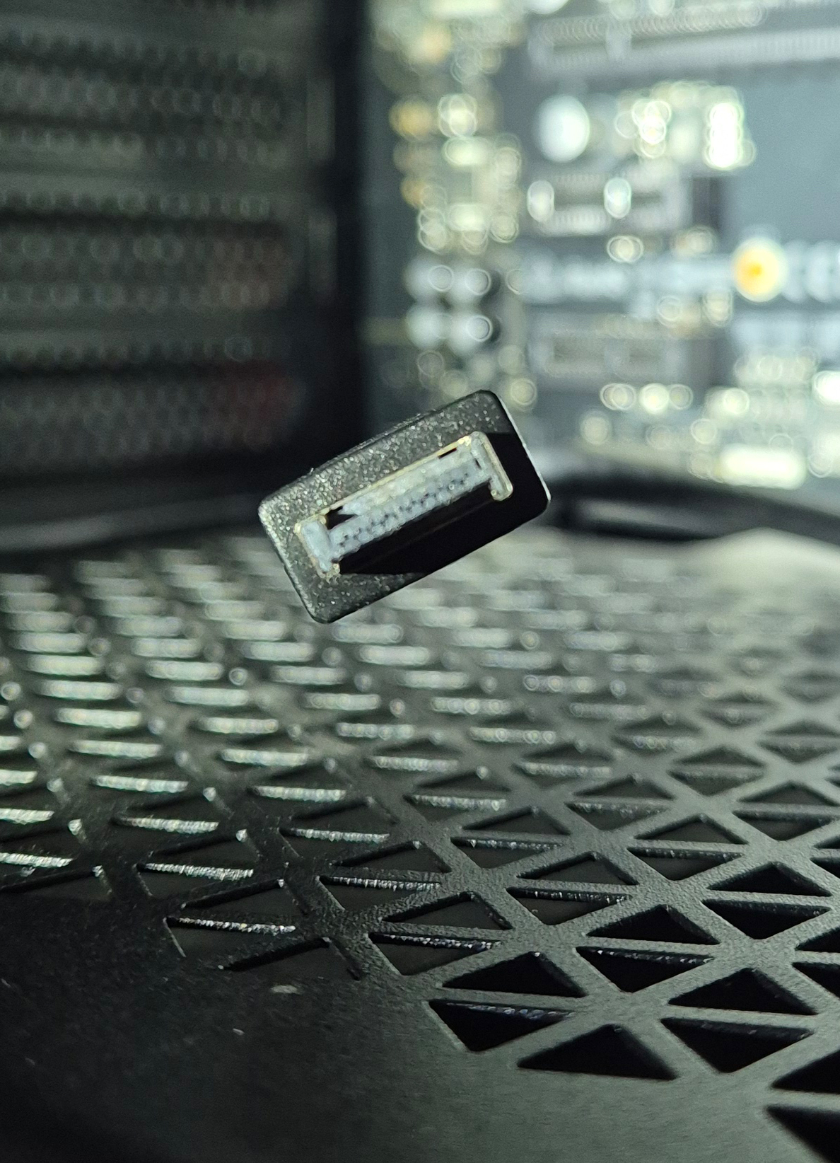

Kann mir jemand noch sagen wo dieser Stecker eingesteckt werden muss in meinem Mainboard ASRock B450 Pro4...
Ich glaube der ist für meinen USB 3.1. Der wurde wohl vergessen beim Zusammenbau...
Den Anschluss hat dein Board nicht.

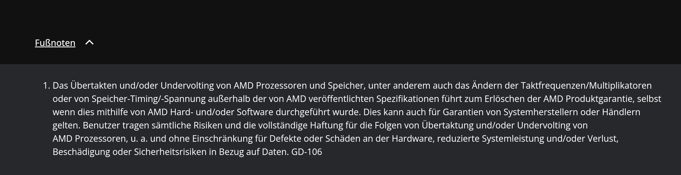

Wirklich schönes Juristendeutsch:
AMD-Flo schrieb:
"Jedoch können wir bestätigen, dass die Verwendung eines XMP-Profils mit 3200 MT/s und einer Spannung von 1,35 V im Allgemeinen als sicher gilt und keine Garantiebedingungen verletzt."
Den die Antwort bedeuted nicht das ein XMP Profil (3200/1.35V) die Garantiebedigungen nicht verletzt und damit gilt die offiziell öffentliche Angabe von AMD sieh. #52 und oder GD26

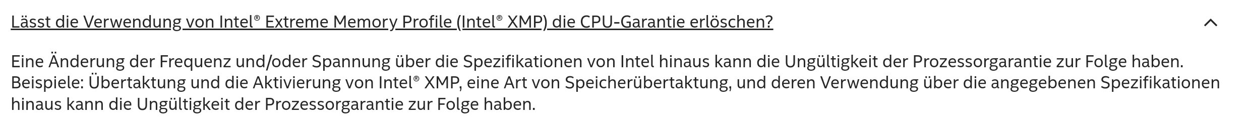

AMD-Flo schrieb:
Welche Spezifikation hat AMD denn veröffentlicht, die nur JEDEC erlaubt?
Ich hab dir die Norm bereits verlinkt sieh. #47
Abgesehen davon, dass erstmal nachgewiesen werden müsste, dass ein Defekt der CPU durch ein XMP Profil hervorgerufen wurde, wäre 3200 definitiv kein OC.
