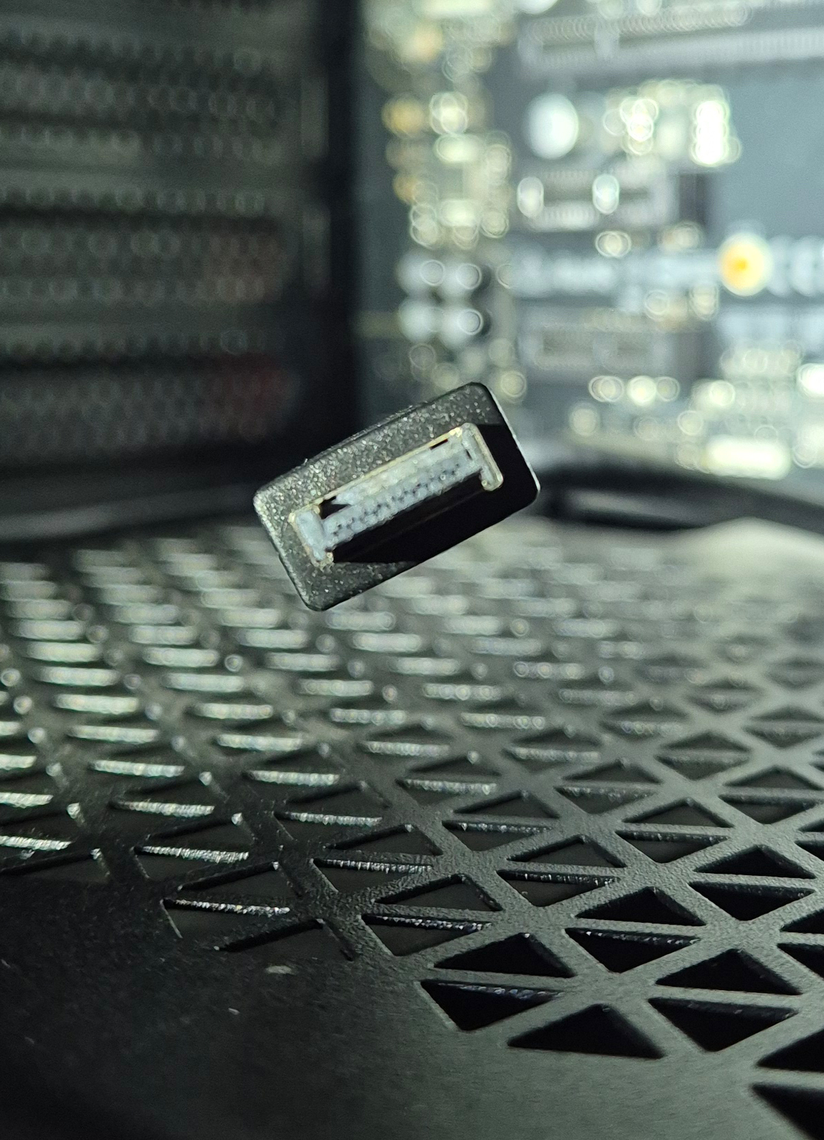

Gibt es vielleicht noch eine andere Möglichkeit diesen Stecker an meinem Mainboard anzuschließen?
Wenn dann nur über Adapter/Erweiterungskarten.
Habe das gleiche Problem. Das wäre eine Option:
https://www.amazon.de/gp/product/B09YY9QYNV

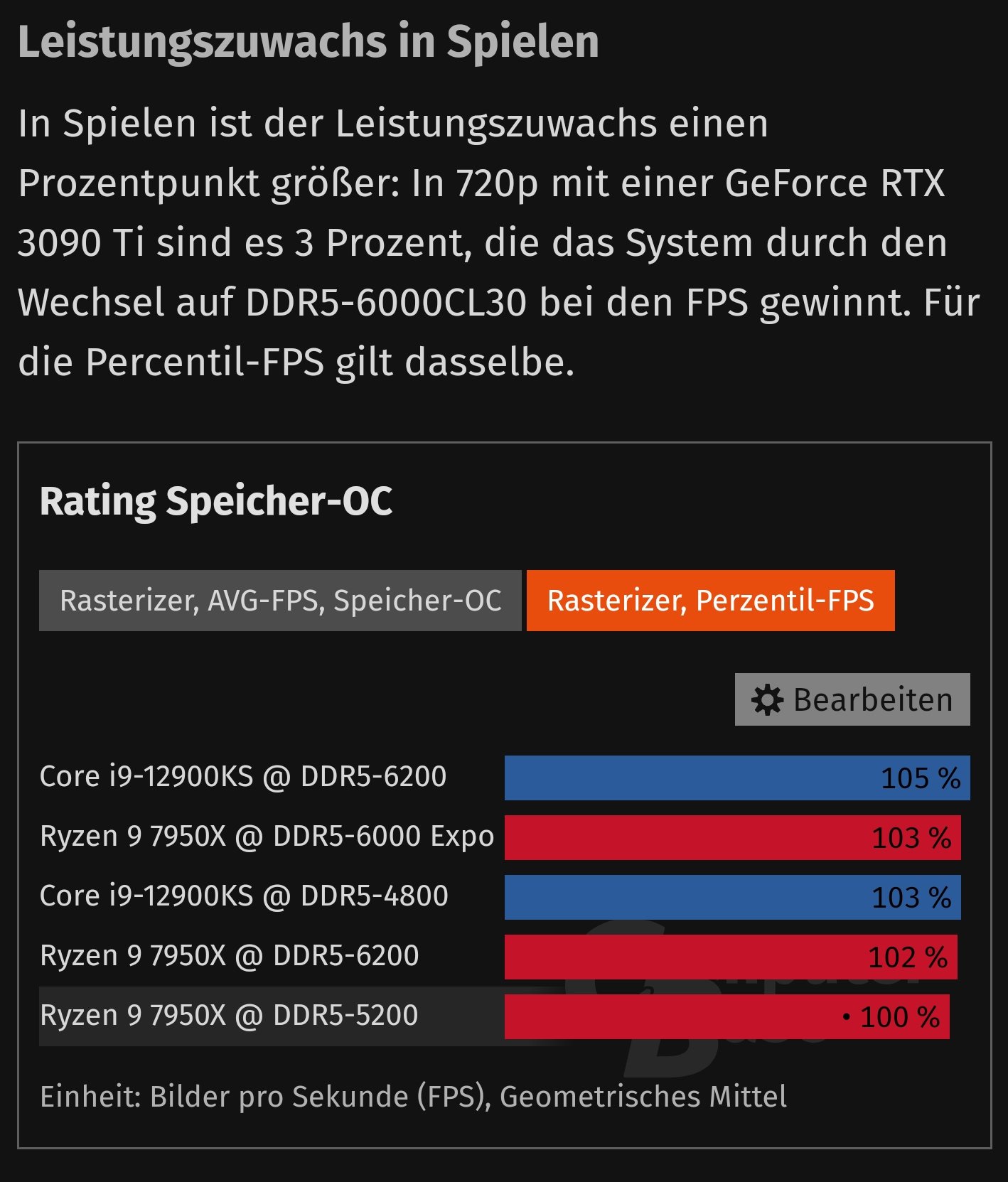

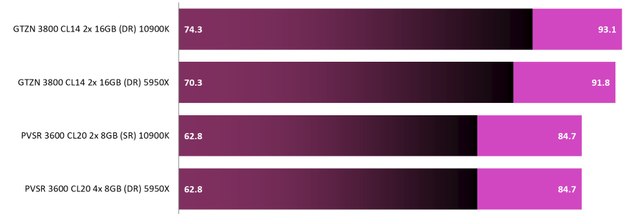

DDR4-3200 CL16 mit XMP ist State of the Art. Die Speichercontroller sind dafür gemacht. Die Test auf Computerbase werden alle mit DDR4-3200 CL14 ausgeführt. Testet Computerbase die CPU außerhalb der Spezifikation?
Die Speicherbandbreite ist nicht so wichtig, die Latenzzeiten sind entscheidend. Vorher war DDR4-3000 CL16 (10,66 ns) verbaut, jetzt kommt DDR4-3200 CL 22 (13,75 ns). Damit erhöht sich die Latenzzeit um 29%. Wenn die Daten nicht L3 Cache liegen, muss die CPU also 29% länger warten, bis die Daten nachgeladen sind.
Dadurch sinkt die Spieleperformance der CPU im Schnitt um mindestens 10%.
Das kann man selbst ausprobieren, indem man die Framerate im CPU Limit misst.
Im Nachhinein bist du jetzt sehr weit weg vom ursprünglichen geplantem Setup mit DDR5-6000 CL30, was tatsächlich OC wäre, denn die Spezifikation sagt max DDR5-5200.
Teils teils sieh. CPU Benchmarks

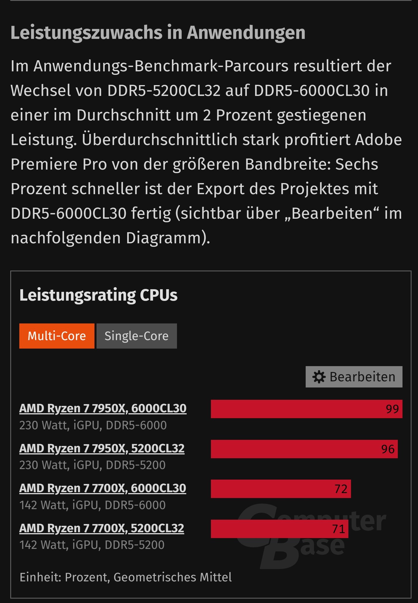

Das dein Balkendiagramm 1080p in Cyberpunk darstellt hätte man auch noch drin lassen können im Screenshot.
Änderst nur nix an meiner Argumentation das OC fürs Arbeiten ein NoGo ist und dein Test versucht die Unterschiede unterschiedlicher RAM Kits und Timings in Anwendungen darzustellen wo man den Unterschied sieht.
Ist also etwas fehl am Platz dein Beispiel da zu spezifisch den alles in allem ist der Zugewinn ein Witz und genau das spiegelt das Leistungsrating von CB wieder.
Wäre doch eine schöne Idee RAM OC bei Adobe Photoshop und Lightroom mit unterschiedlichen CPUs nach JEDEC und OC Sweetspot.
