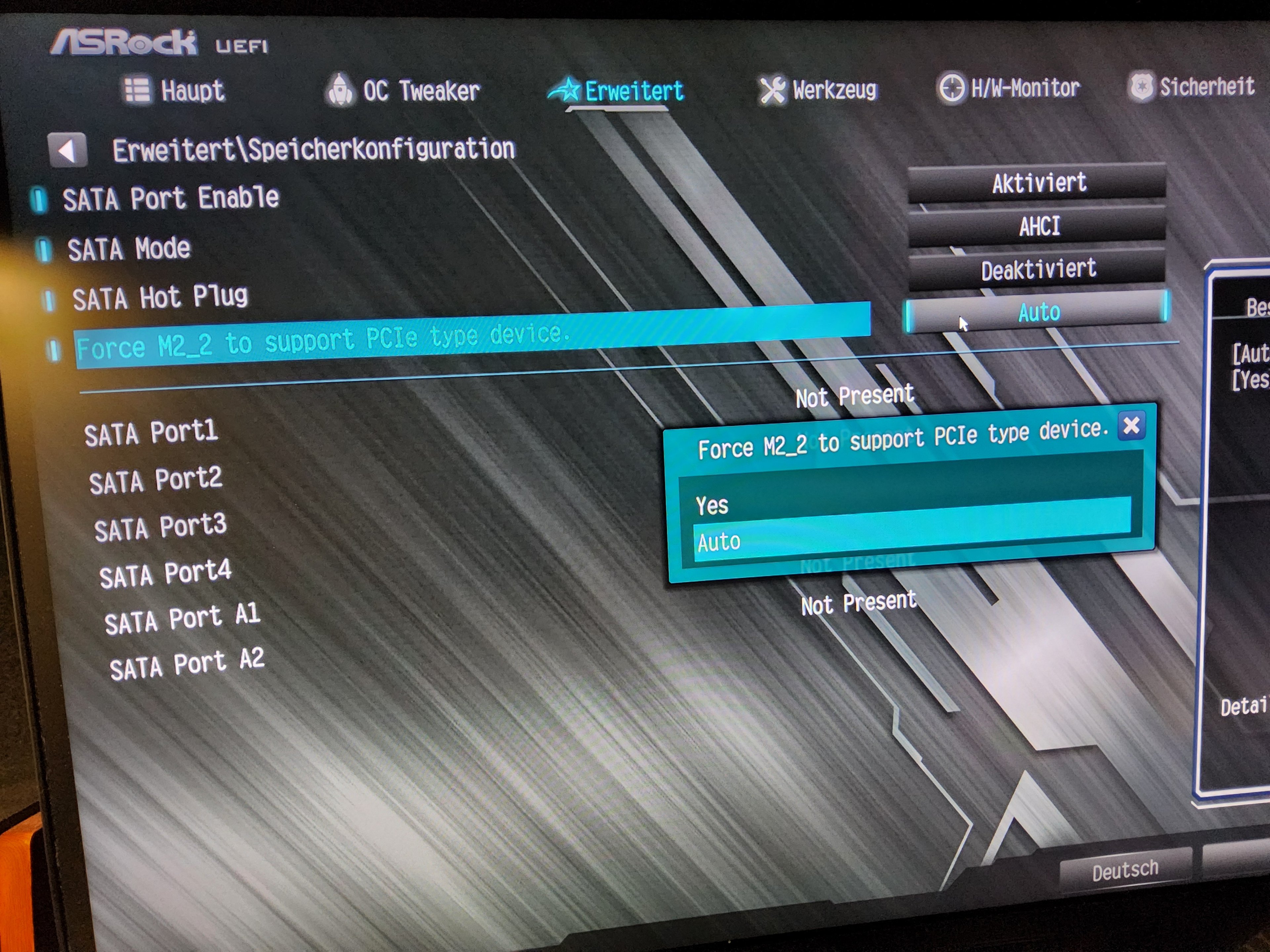

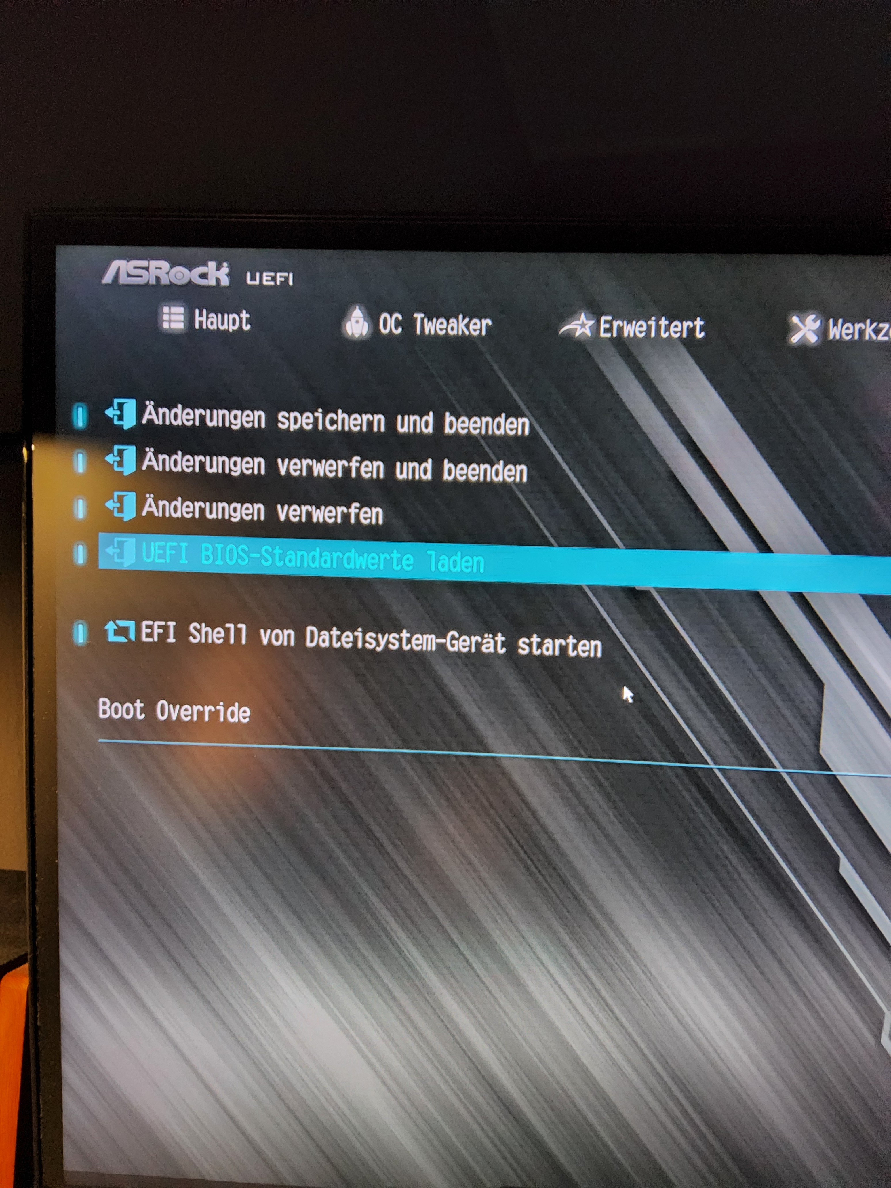

Ist das hier richtig? Wenn ich da drauf klicke passiert erst mal gar nichts...
Und hier Auto oder Yes?
Das ist richtig, danach die Änderungen speichern. Dadurch sollte alles zurückgesetzt sein, also auch XMP aus usw.
Das ist für den unteren M2 Slot, kannst du auf Auto lassen.

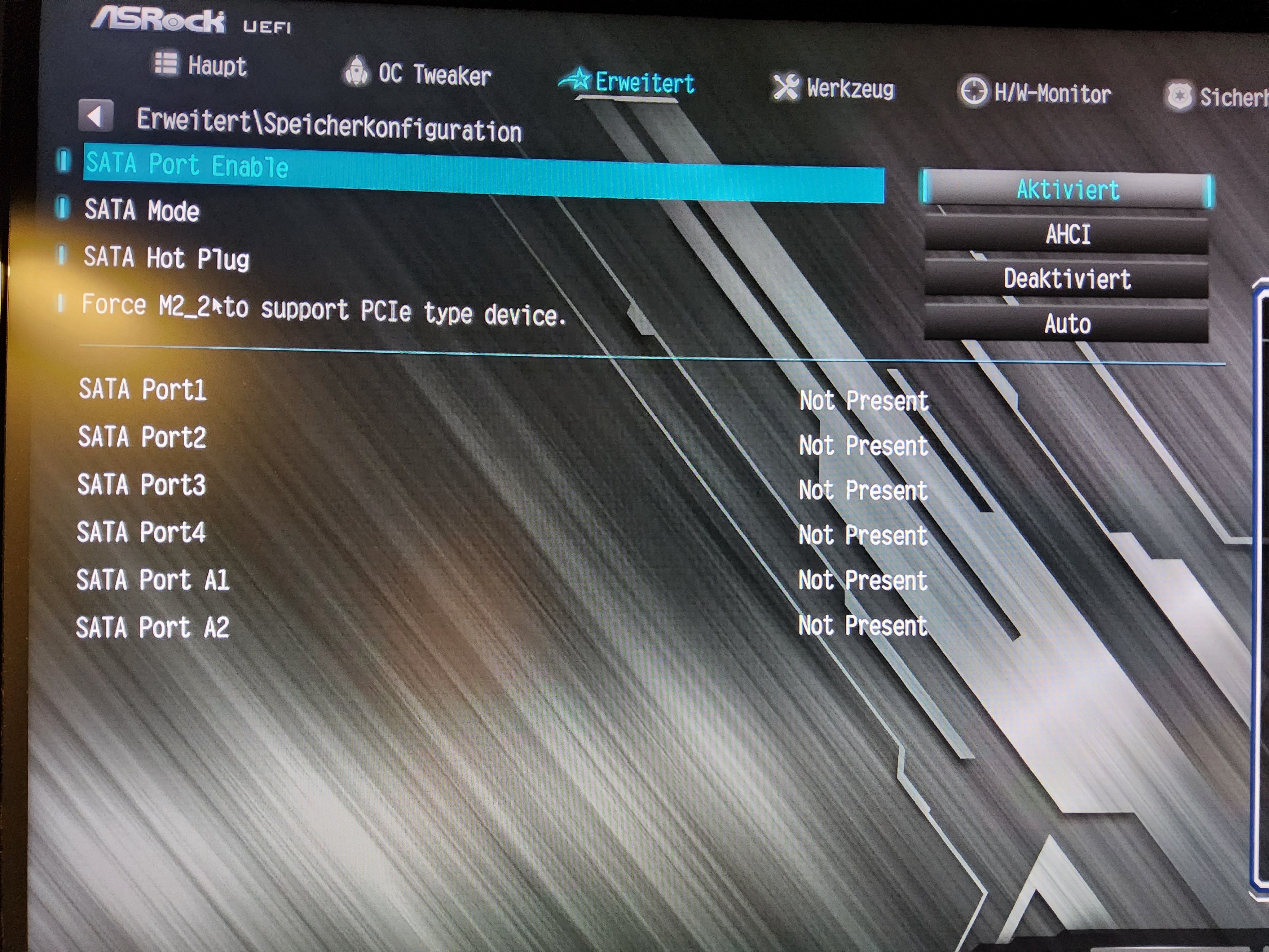

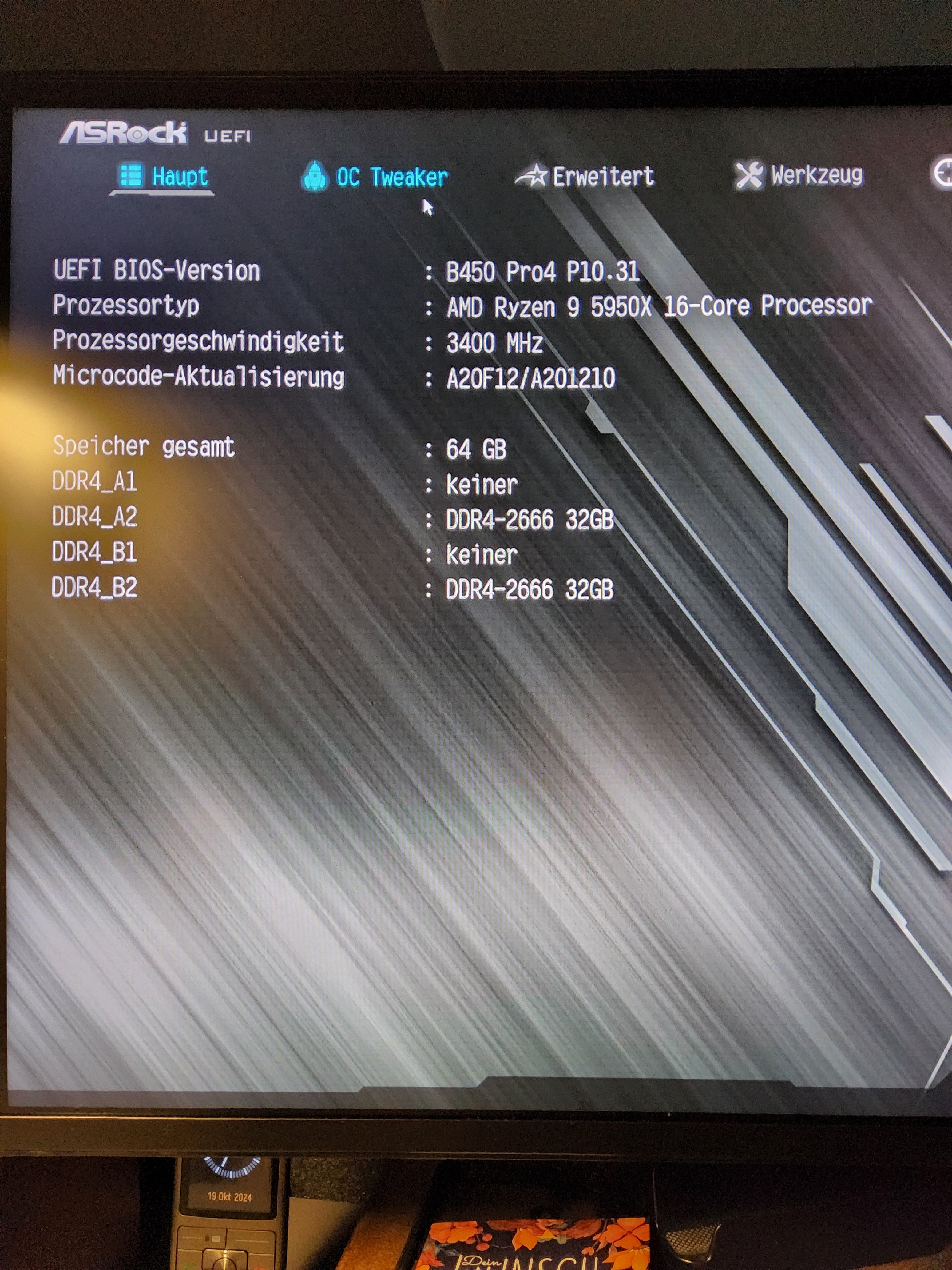

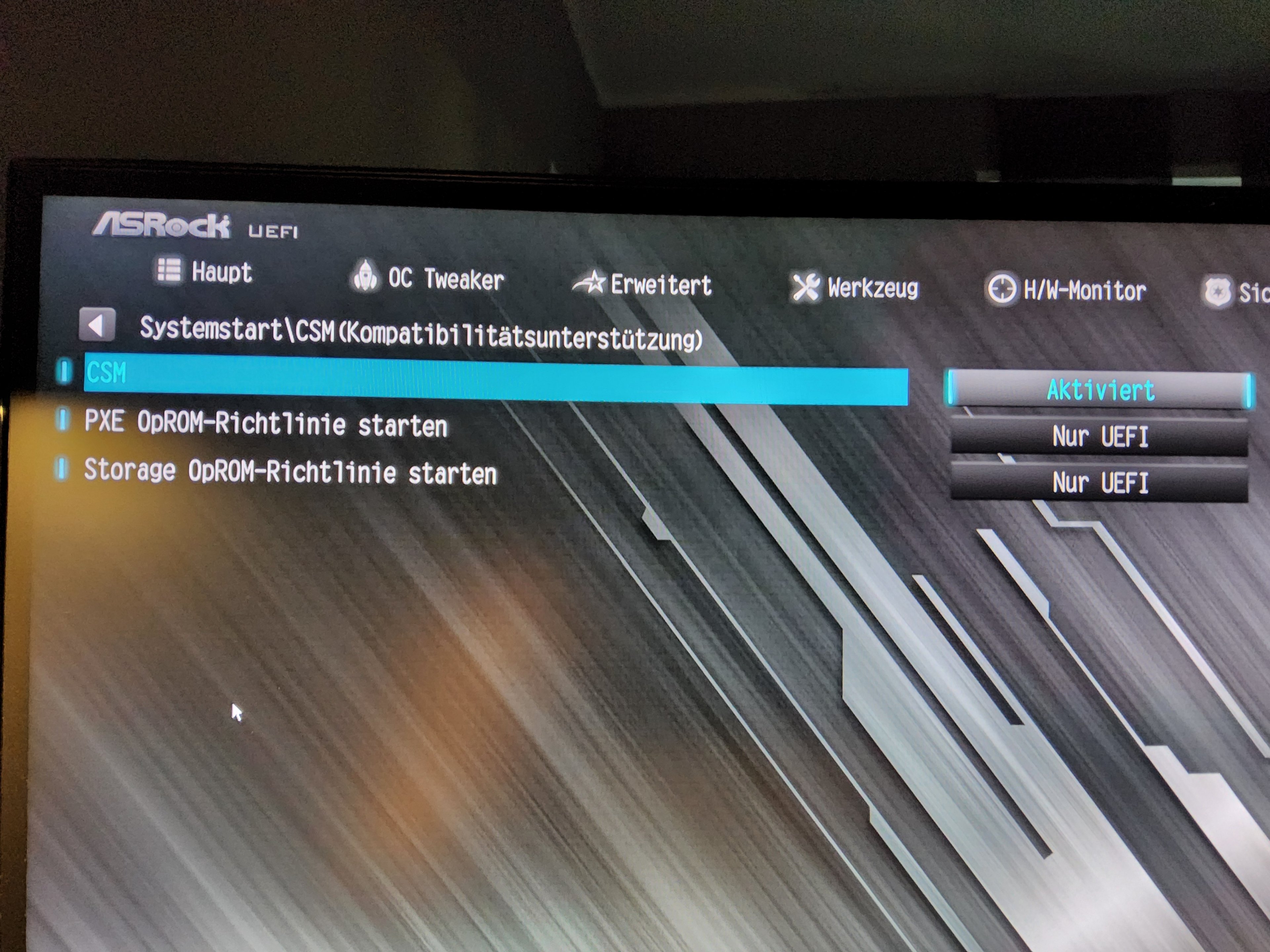

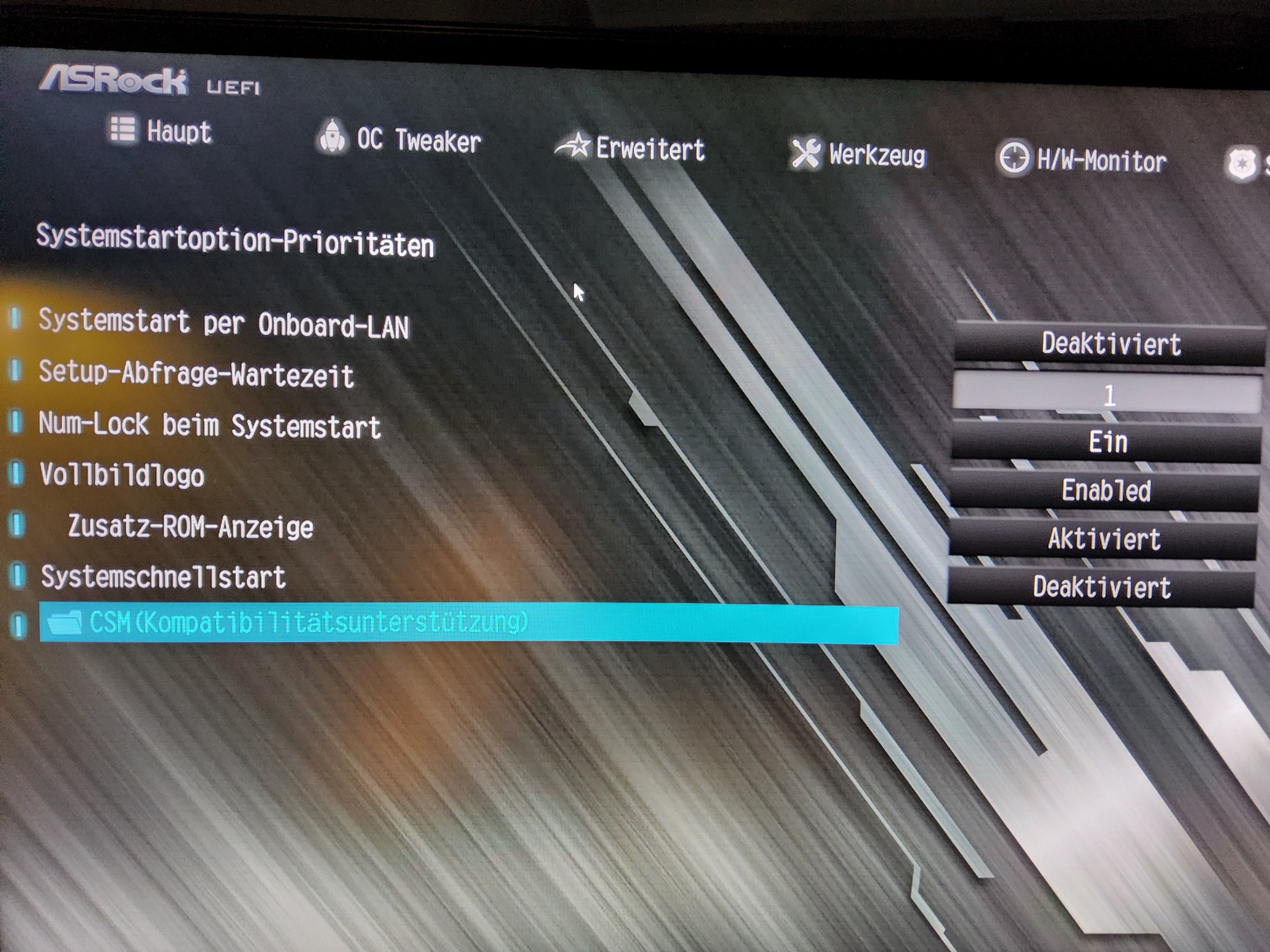

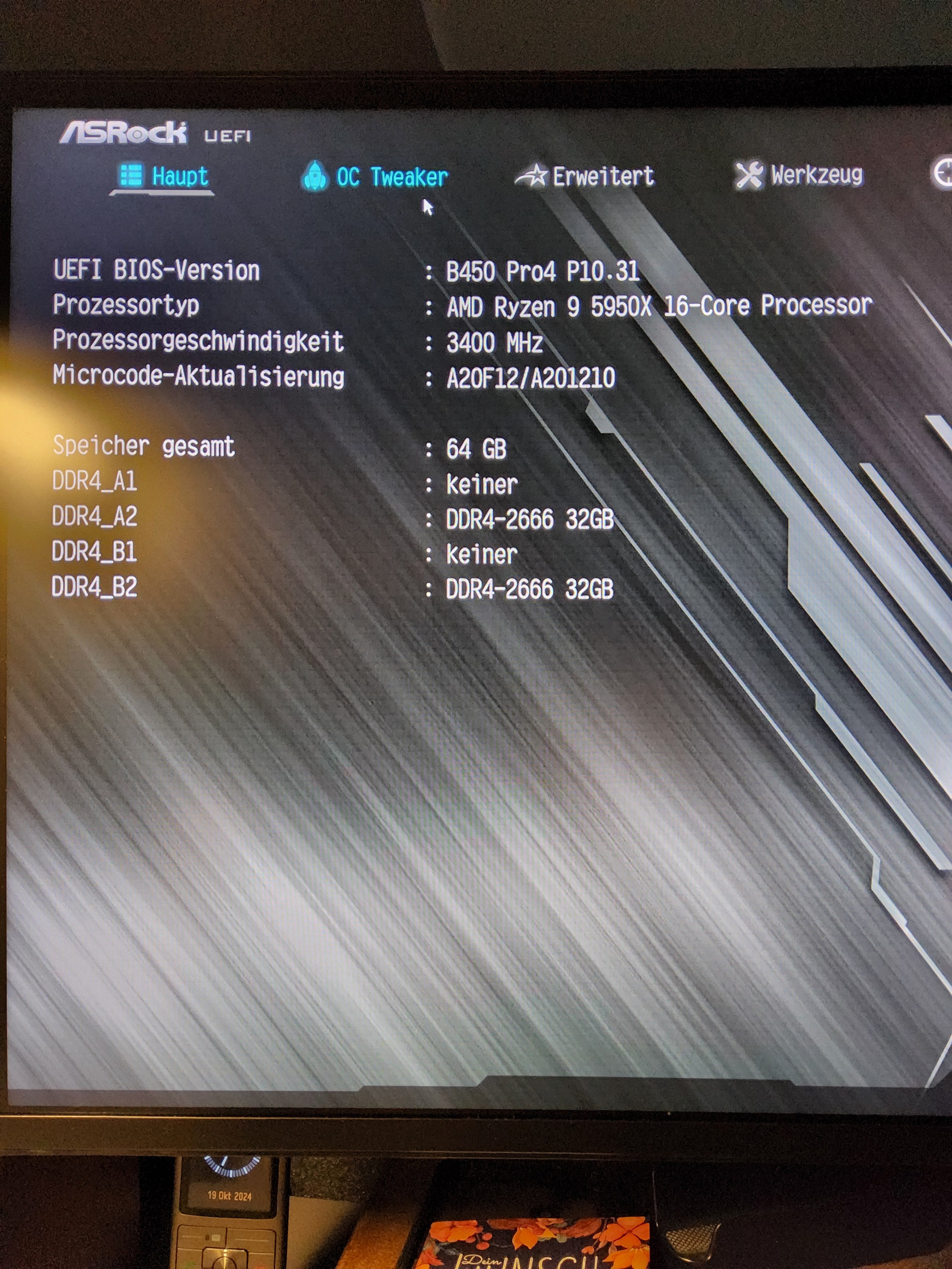

Habe nochmal ein paar Bilder von meinen Aktuellen Bios Einstellungen mit bei gepackt. Vielleicht fällt ja jemanden was auf...

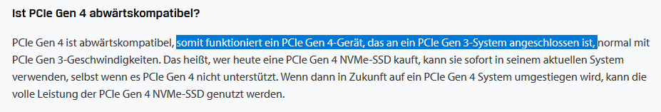

Ponderosa schrieb:
Da hat @EadZ1 geschrieben, dass die nicht kompatibel ist.
Warum soll sie nicht kompatibel sein? PCIe 4.0 ist abwärtskompatibel. Dann läuft sie halt nur mit PCIe 3.0. Wenn die SSD korrekt montiert ist, kann es eigentlich nur an einer BIOS Einstellung liegen.
Reaktionen: KarlsruheArgus und Ponderosa
Danke, hab es bemerkt und korrigiert. Habe selber eine Crucial P3 Plus Gen 4 in meinem Asus Prime B350 Plus Board. Nur zu spät daran gedacht.
Sorry

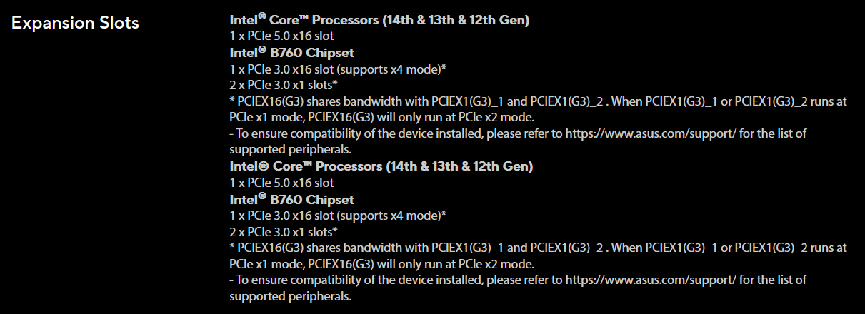

Ponderosa schrieb:
Wenn ich auf der Seite von Asus schaue
Bitte beim Thema bleiben:
SN850X ist auf ASRock B450 Pro4 nicht sichtbar. Woran liegt es?
Pacman09 schrieb:
Fällt euch in meinen BIOS Einstellungen denn irgend was auf?
CSM auf Disable/Deaktiviert
Force M2_2 von AUTO auf Enable
NVMEs komme nur mit UEFI zurecht deswegen CSM aus.
Reaktionen: AMD-Flo und Pacman09
@KarlsruheArgus fantastisch, es hat geklappt!!! SSD wurde in in bios erkannt und im Windows nun auch!
