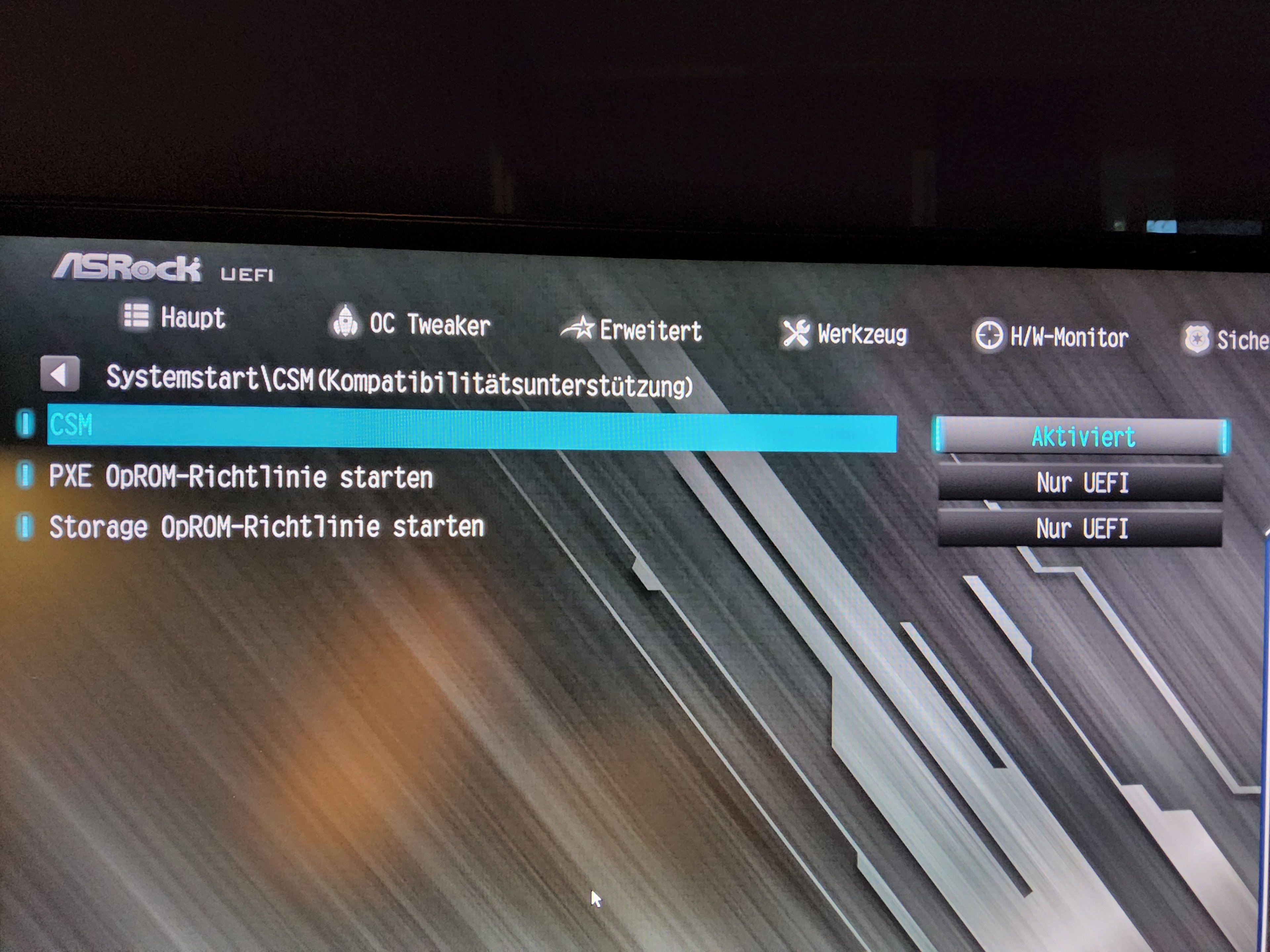

Falls nicht dann bitte alle andere Festplatten abstecken und CSM deaktivieren also kein Legacy Mode sondern UEFI Mode und es nochmal probieren nur mit der SN850X.

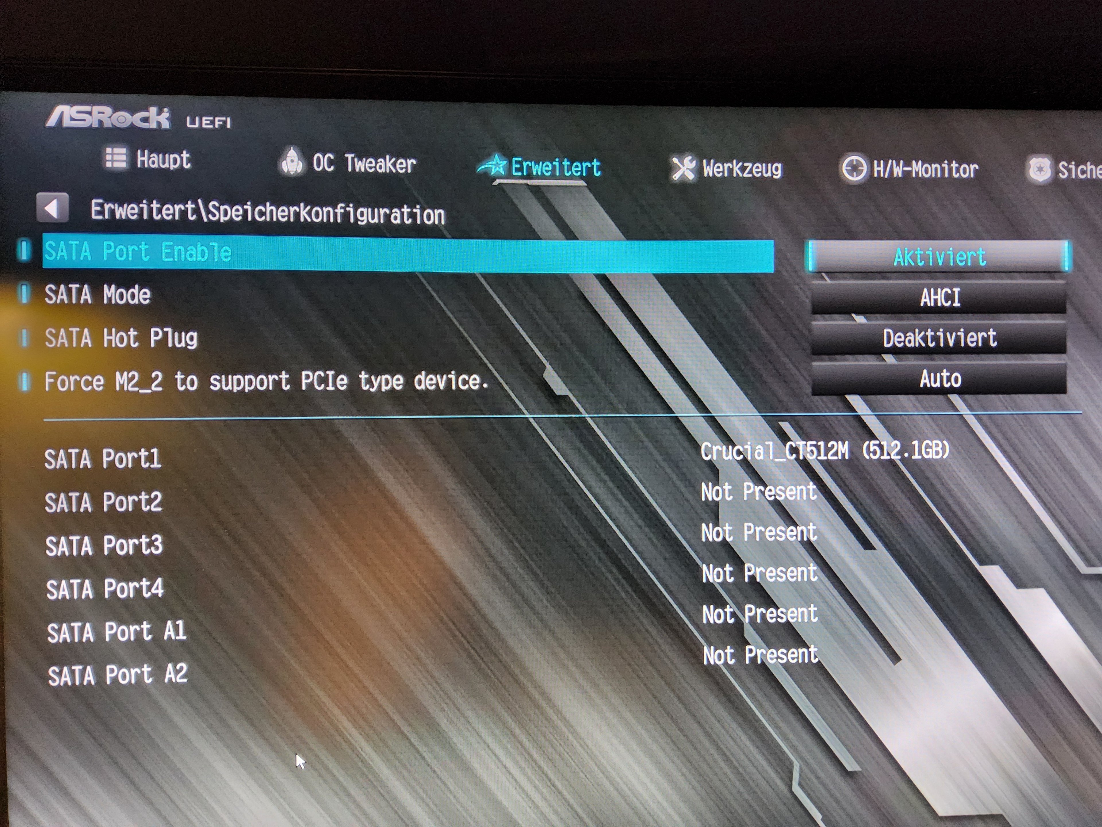

Wenn dann finde ich die unter Storage Configuration oder? Da sehe ich sie aber immer noch nicht. Kann man die zur not auch in Windows aktivieren?
Die NVME muss im BIOS sichtbar sein.
CSM auf UEFI only stellen
Sämtliche Laufwerke einmal abstecken und nur die NVME einbauen.
Ja auch dort

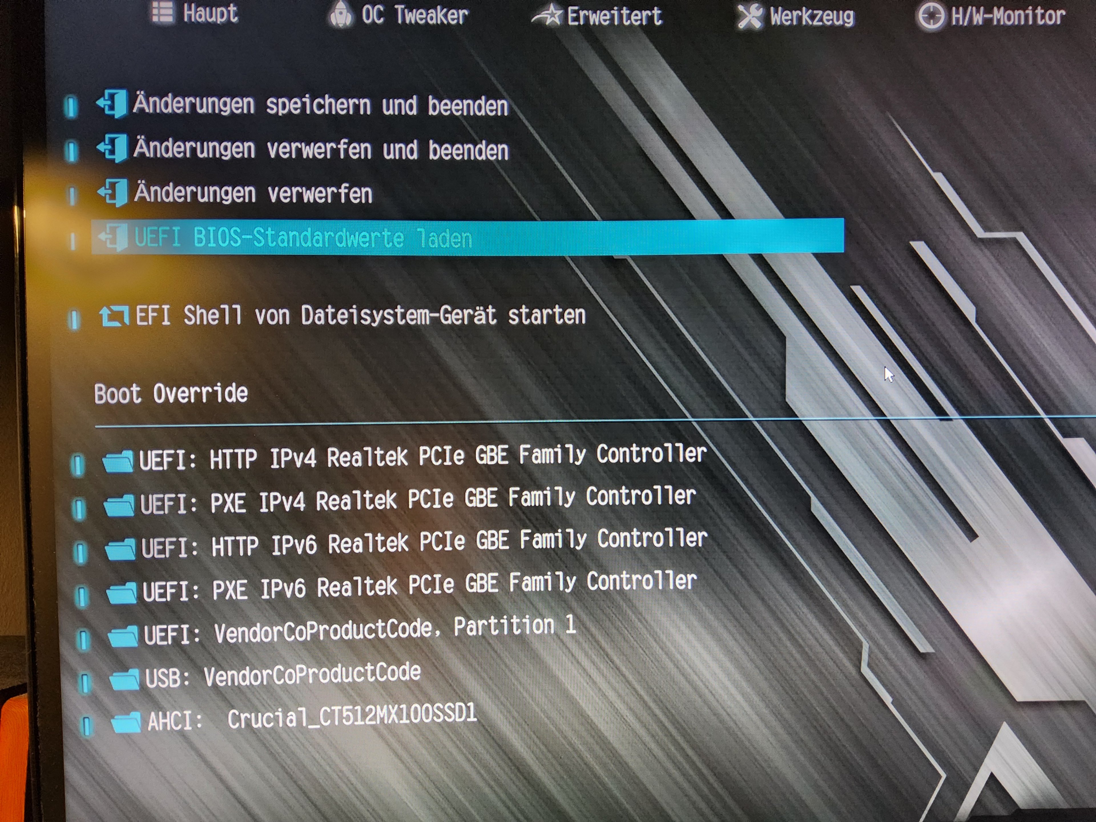

Hast du die default settings geladen?

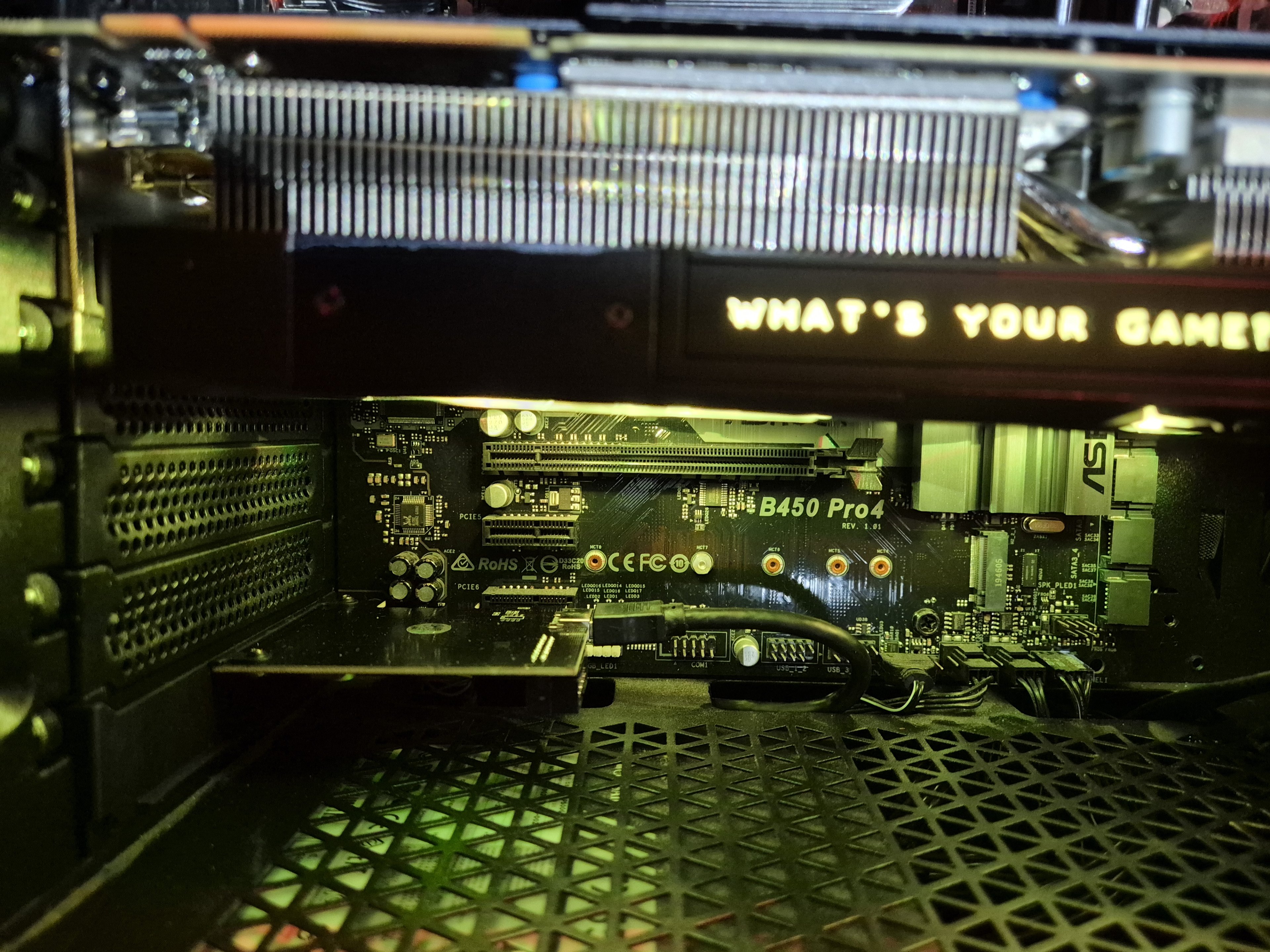

Was genau ist momentan wo am Mainboard angeschlossen?

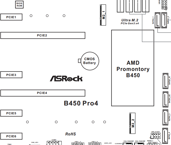

Die GPU muss in PCIE2.
Die 850X sollte in M2_1.
PCIE4 muss frei bleiben.
Die USB Karte kann in PCIE1,3,5,6, wobei PCIE3 den Luftstrom zur GPU behindert.
Hängt etwas an SATA_3 oder SATA_4?

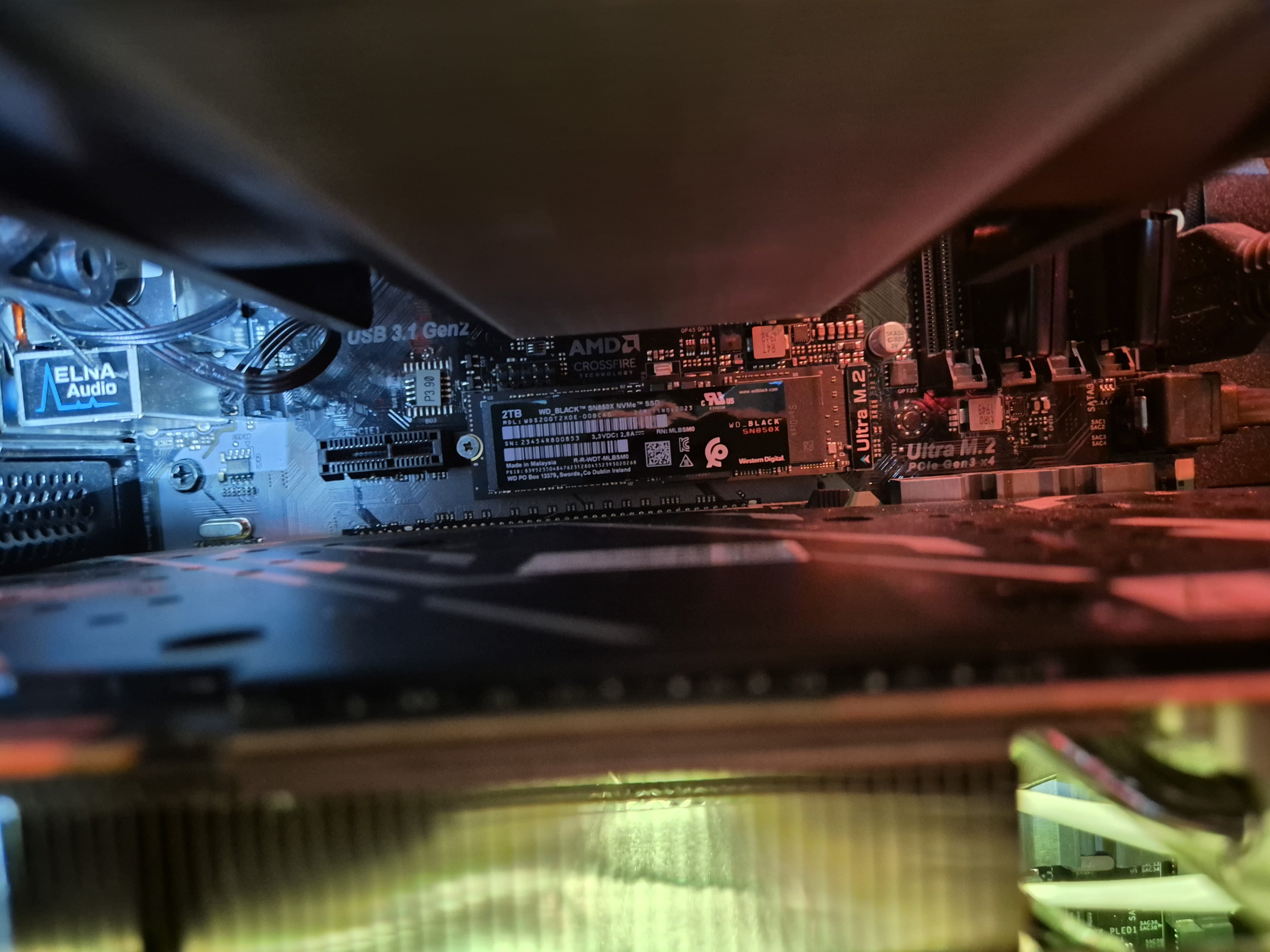

Wo steckt die GPU, wo die SSD?
Man muss die SSD nicht in Windows aktivieren, damit sie im BIOS sichtbar ist.
Pacman09 schrieb:
Was genau ist mit default settings Laden gemeint? Bios auf Standart Einstellungen zurücksetzten?
Ja, aber beantworte bitte zuerst meine Fragen oder schicke ein Bild, auf dem man sehen kann, was wo verbaut ist.
Wo genau sehe ich das? Braust du ein Bild vom Mainboard oder was aus dem BIOS?
Ich habe auch zusätzlich noch Schwierigkeiten ins BIOS zu kommen mit entf. Brauche mehrere Anläufe bis ich drin bin.
Ich will wissen, was du wo reingesteckt hast. Bild vom Mainboard mit allem, was angeschlossen ist.
