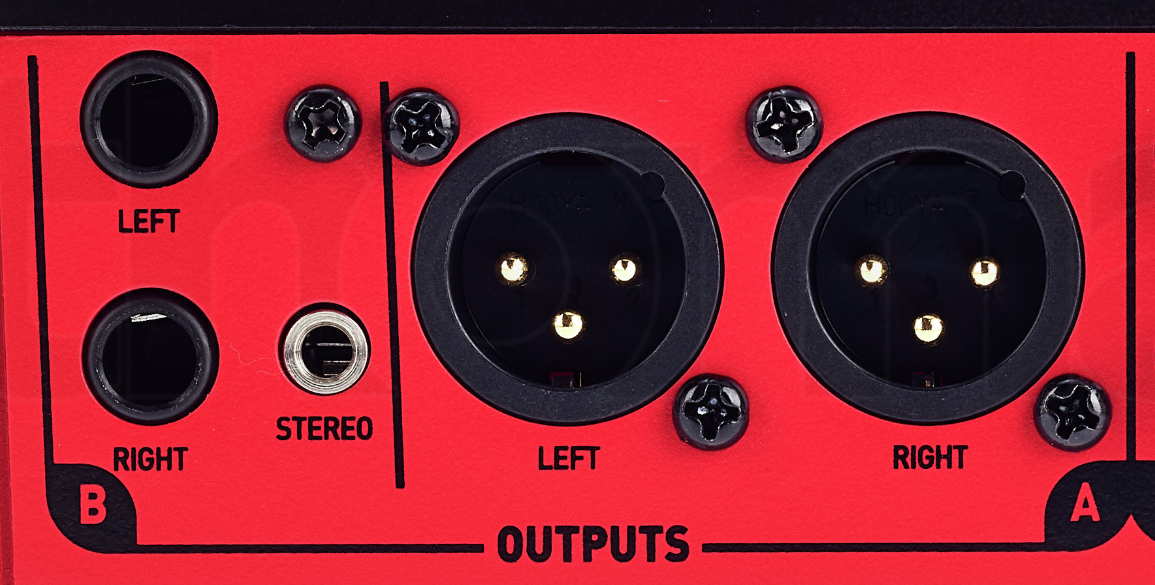

Die A Outputs sind symetrisch.
Die B Outputs sind es nicht. Es kommt auf die Klinke an die du verwendest. 3,5mm stereo, oder 2pol 6,3mm ... ;)

Wie das? Meinst du 3,5mm mit so einer Art Y-Kabel -> Behringer HD400 -> MoCo ?
Am MoCo sind die Monitore per XLR angeschlossen
Von der Moco 3,5mm Stereoklinke auf 2x 6,3mm Monoklinke in die HD400 rein, und aus der HD400 per KlinkeXLR raus auf die XLR Lautsprecher.
Du schaltest die HD400 zwischen das MoCo und die Lautsprecher und es entsteht eine galvanische Trennung die dir alle Masseprobleme beseitigt. Ob das auch auf das Rauschen zutrifft ist eine andere Frage. Kann ja sein, dass das Rauschen von der MoCo selbst kommt.
