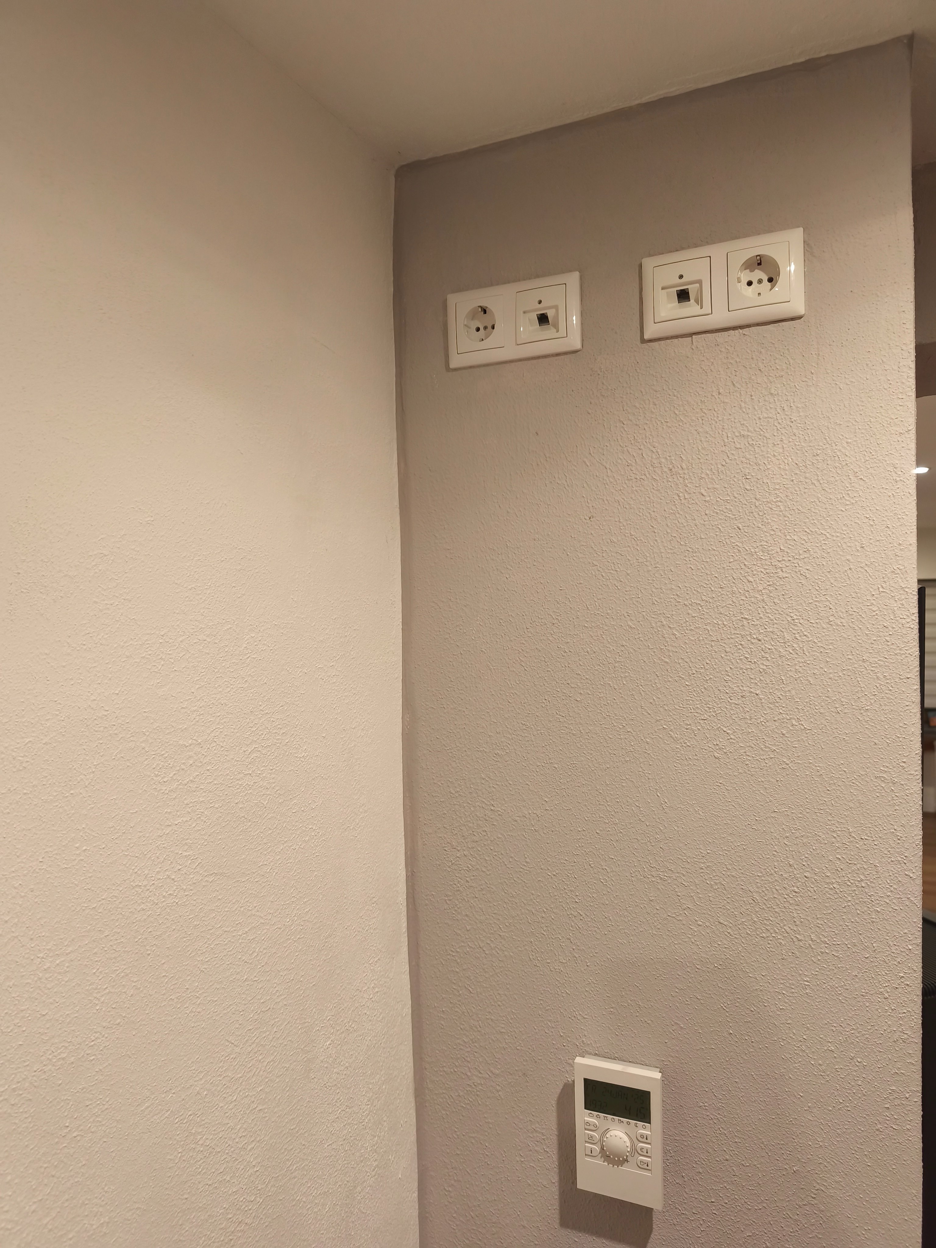

Im EG befinden sich zwei einzelne Cat6a Dosen samt Cat7 Kabel, daneben je eine Steckdose. Siehe Foto.
Das Gleiche im Keller nochmals.
Das "keine LAN-Dosen" war darauf bezogen, dass es abgesehen von den AP Punkten, keinerlei LAN-Dosen in irgendwelchen Wohnräumen gibt - es wird also ein starkes WLAN Signal benötigt.

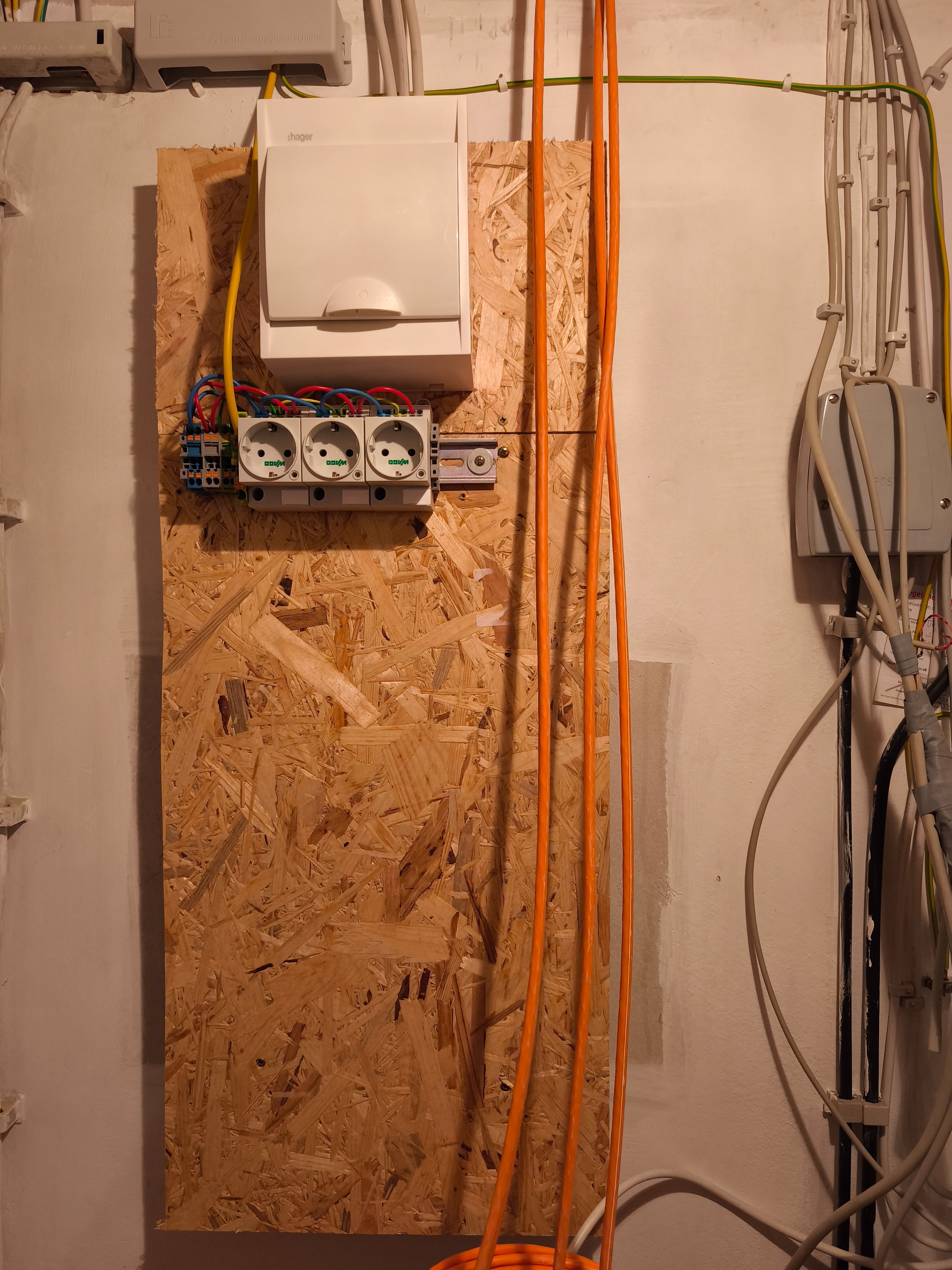

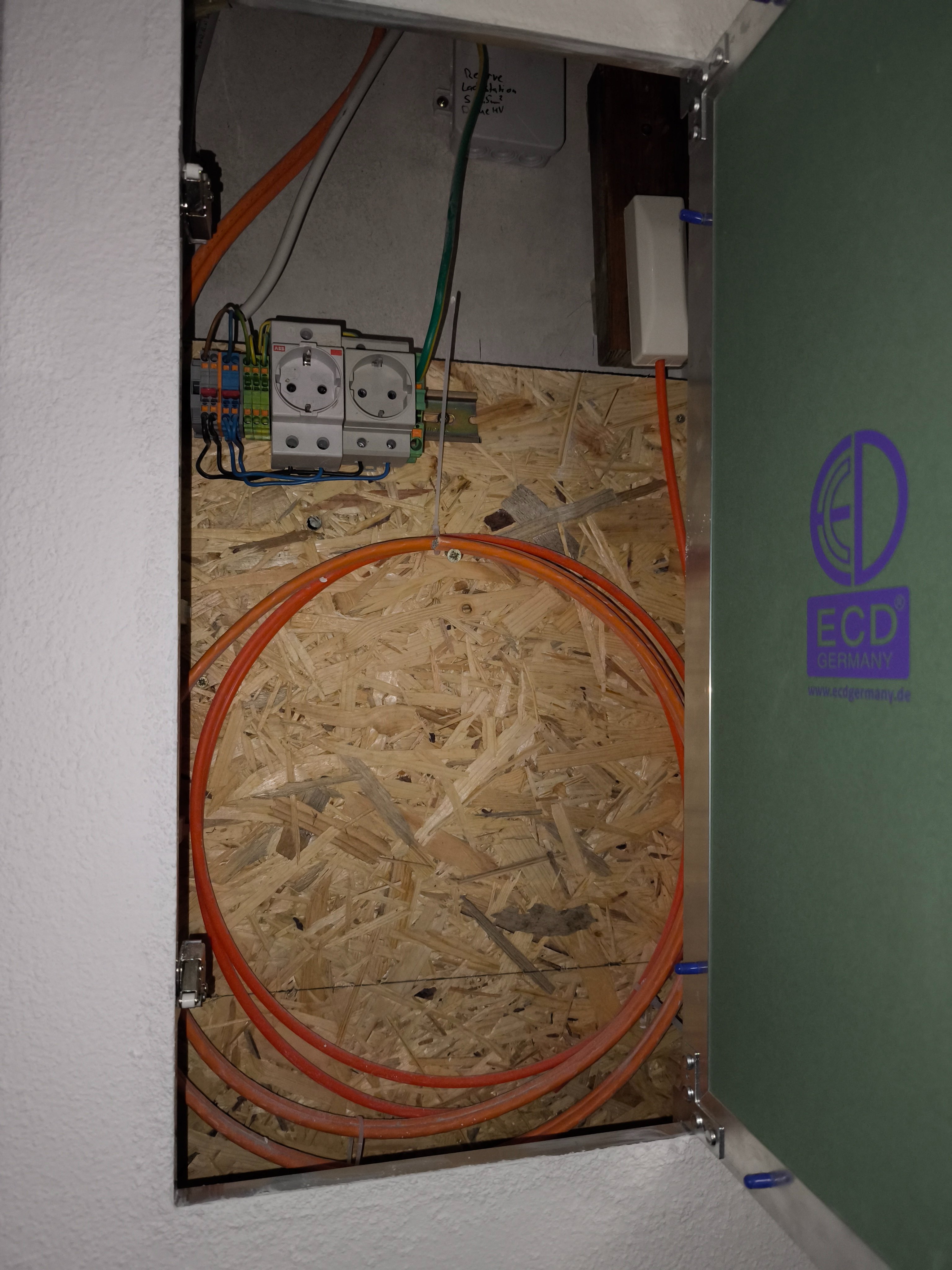

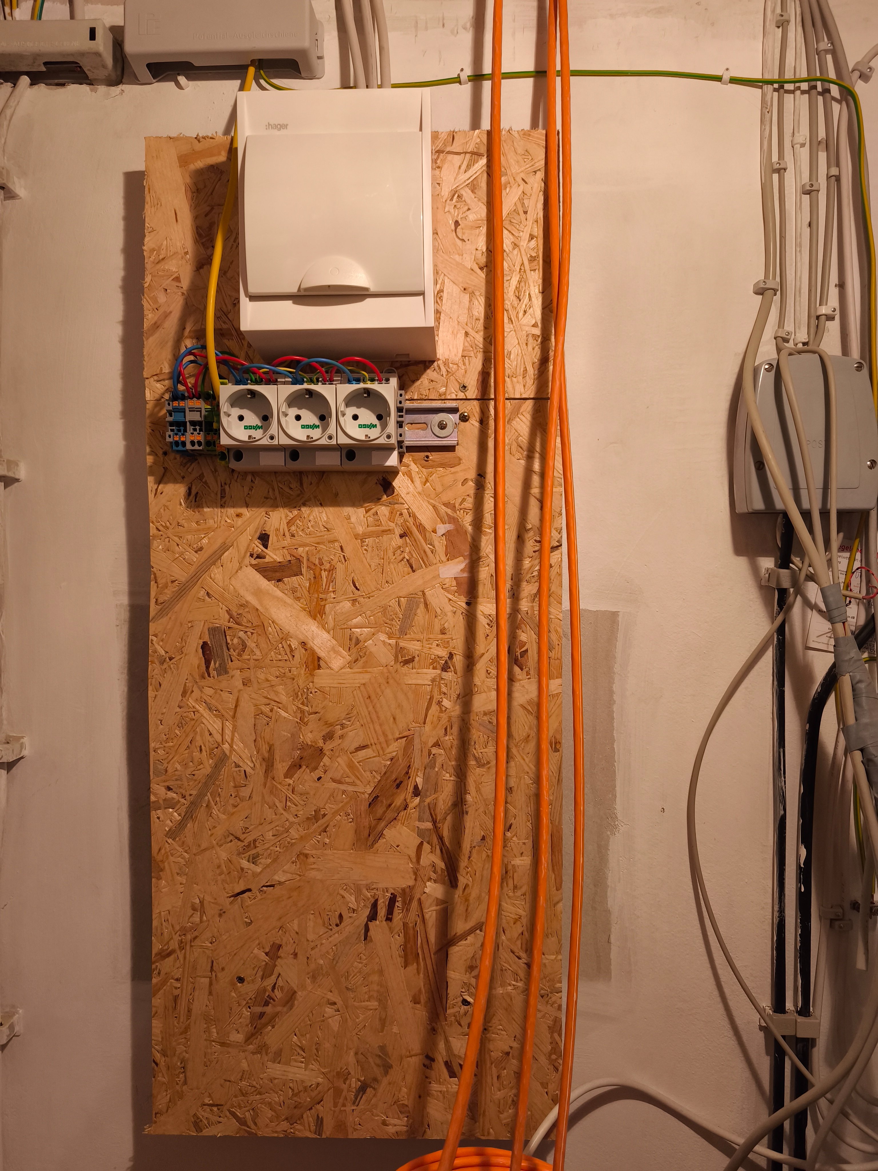

Einen HÜP Punkt vorgerichtet, hier soll auch das Glasfasermodem sitzen. (Siehe Foto mit der gerollten Leitung)
Von dort gehen zwei Cat7 Kabel (unter der Decke, bereits alles verschlossen) zum "Medienverteiler". (OSB Board)
Hier sitzt auch das Vodafone-Kabel Zeugs, wovon ich keine Ahnung habe. Aber ich denke, sollte ich warum auch immer mal zurück zu Kabel wollen, sitzt das ganze ja direkt neben dem Switch/Router... Also stressfrei zu integrieren, das war damals meine Intention es dorthin zu setzen.
Hier kommt dann der Router samt Switch hin. Von dort geht dann eine Leitung in den Keller für den AP, zwei Leitungen ins EG für den AP und Brandmelde-Basis, sowie irgendwann noch eine Leitung fürs Dachgeschoss.
Siehe letztes Foto mit den ganzen Lan Kabeln nach unten.
