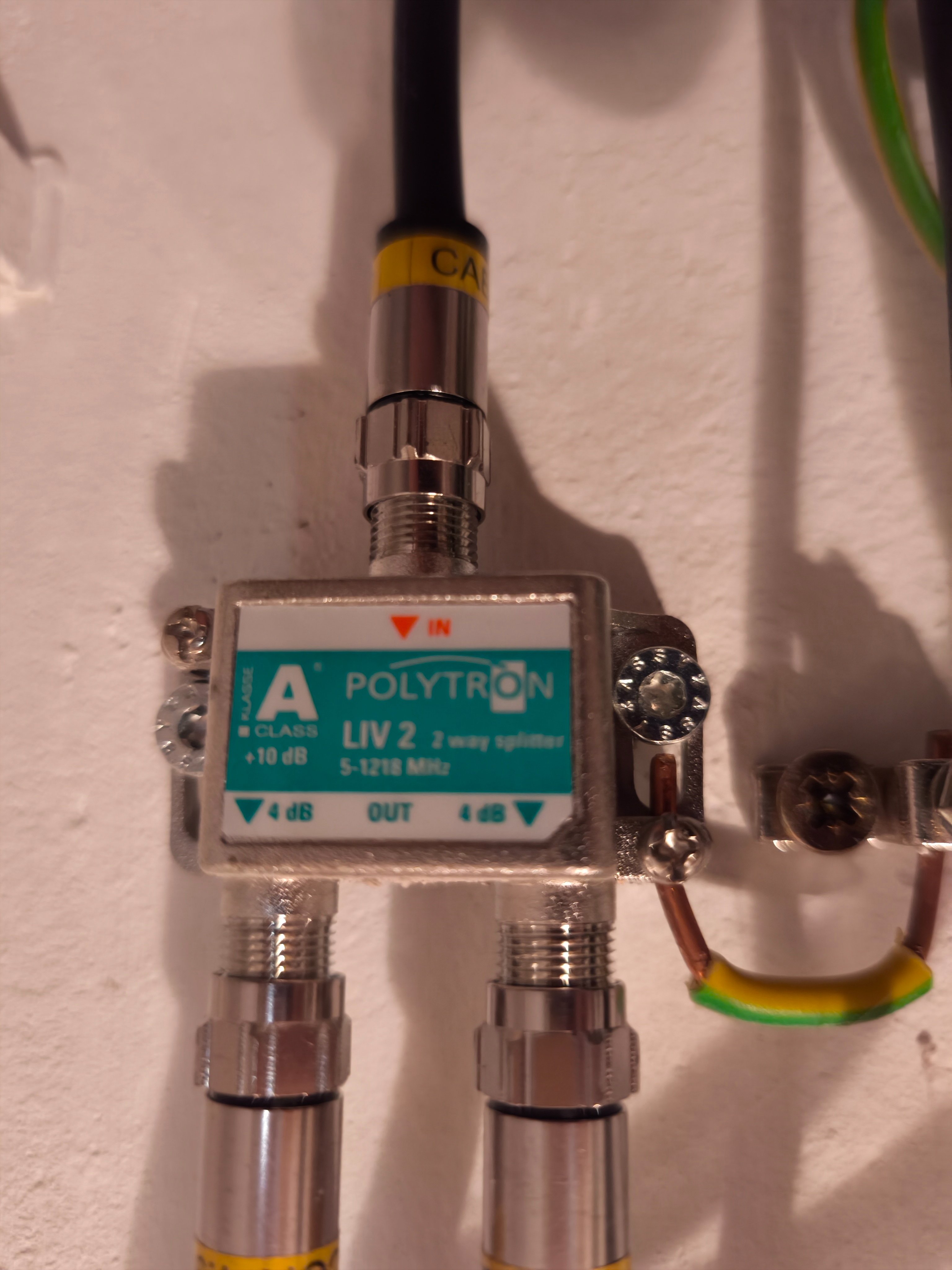

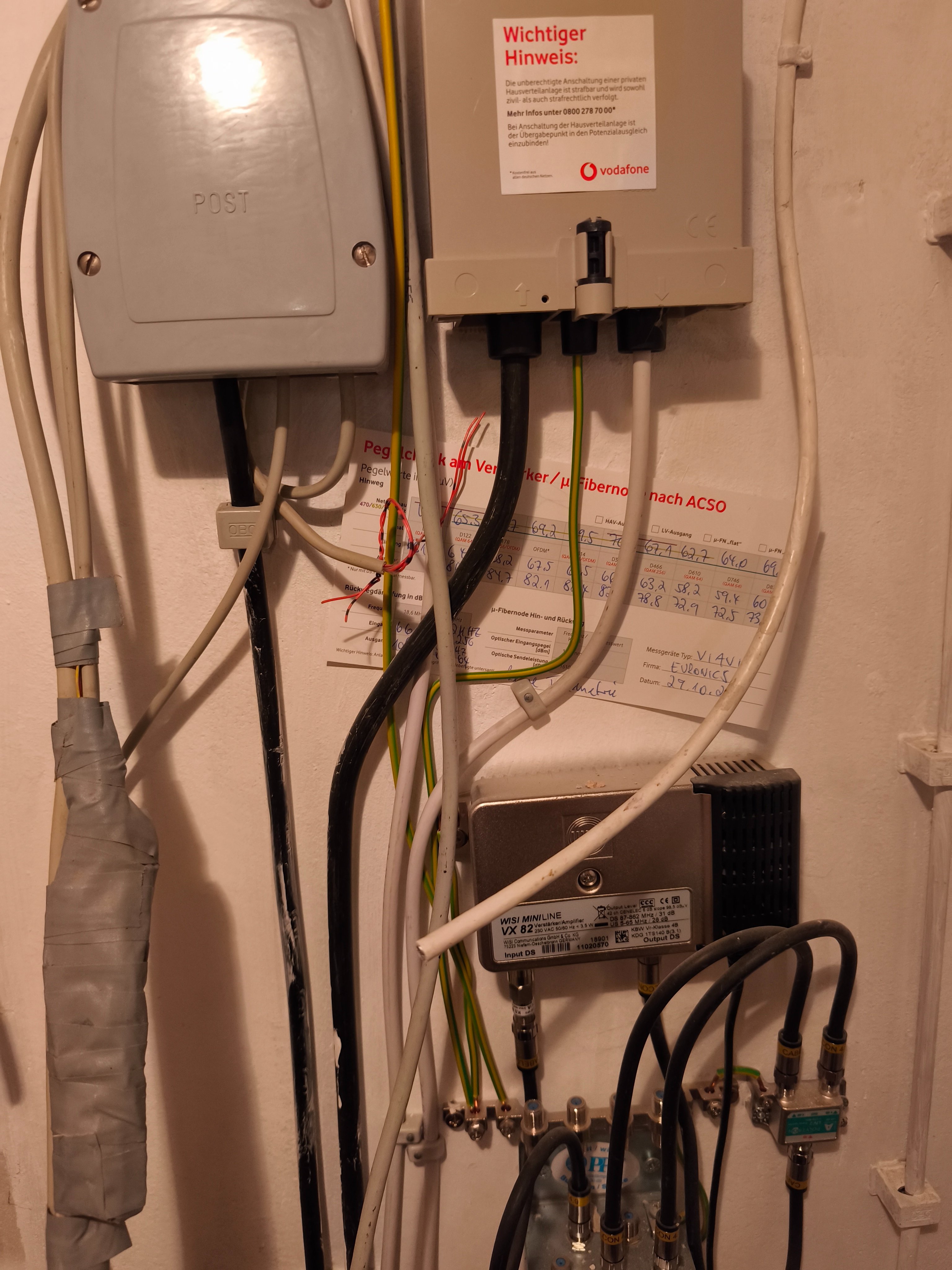

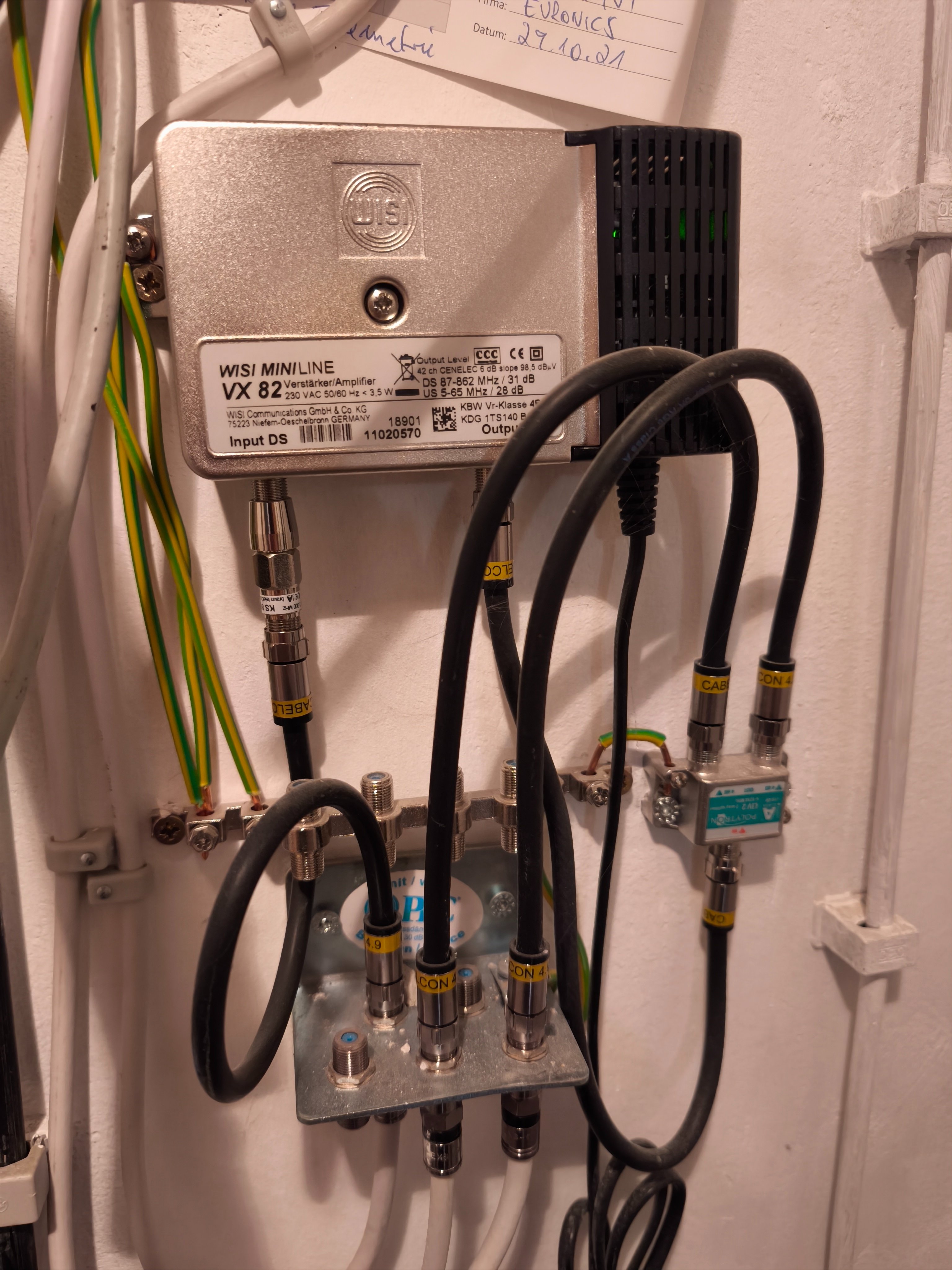

Frage: Im UG sitzt mein "Medienschrank", samt Switch usw. Also muss der Kabelrouter auch dorthin. Dort ist auch der Kabelanschluss. Dort sieht es wie folgt aus: Vom Vodafone Kabel Kasten geht's in einen Verstärker, dann in einen 2-way-Splitter (+10db/2x+4dB?). Die beiden Kabel gehen ins Wohnzimmer, die möchte ich auch unangetastet lassen. Also brauch ich einen zusätzlichen "Anschluss". Schätze mal, ich muss den 2-way mit einem 3-way ersetzen, von dort auf den F-Stecker-Verbinder. Worauf muss ich hier achten? Gibt ja mit verschiedenen dB oder ohne usw... Muss ich beim Kabel auf irgendwas achten, oder 0815 "Sat Antennenkabel"?
Bilder anbei.
Bilder anbei.

Richtig. Bedenke dabei aber, das dein Signal an den Ausgängen dann schwächer wird. Bisher musste sich der Pegel nur auf 2 Ausgänge verteilen, dann wären es 3.Senjuan schrieb:Schätze mal, ich muss den 2-way mit einem 3-way ersetzen,
Da reicht das 08/15.Senjuan schrieb:Muss ich beim Kabel auf irgendwas achten, oder 0815 "Sat Antennenkabel"?
Um ehrlich zu sein, habe ich keine Ahnung mehr, was im Thread stand und auch gerade keinerlei Lust nochmal Alles durchzugehen und auf die fehlenden Informationen abzusuchen. Jedenfalls verstehe ich jene Sätze noch nicht:Senjuan schrieb:Im UG sitzt mein "Medienschrank", samt Switch usw. Also muss der Kabelrouter auch dorthin. Dort ist auch der Kabelanschluss.
a) Der Cable-Router bleibt dort, wo er aktuell ist, denn der (Hausanschlussverstärker) ist dafür genau richtig eingepegelt. Wenn Du jetzt den Cable-Router versetzen wolltest, brauchst Du einen Vodafone-Techniker-Termin.
b) Hast Du eine LAN-Dose in der Nähe des Cable-Routers? Dann könnte der Router auch „oben“ bleiben, wäre eh sinnvoller, wenn es ein Cable-Router mit DECT-Basis ist. Und Du würdest von dort über jene LAN-Dose zum Switch gehen. Brauchst Du die LAN-Dose noch für Anderes, setzt Du dort einen Switch. Brauchst Du dort Strom für einen WLAN-Punkt, brauchst Du einen (zweiten) PoE-Switch. Oder Du nutzt die zweite LAN-Buchse am Zyxel NWA1123-AC Pro, also erst vom PoE-Switch dorthin, dann vom Zyxel in einen weiteren normalen Switch (oder den Switch am Cable-Router).

Genau Kabel-Router dort lassen wo er ist. LAN zurück zum Netzwerkschrank sollte ja kein Problem sein. Hat sogar Vorteile. Man kann das WLAN des Kabelrouters noch nutzen.
