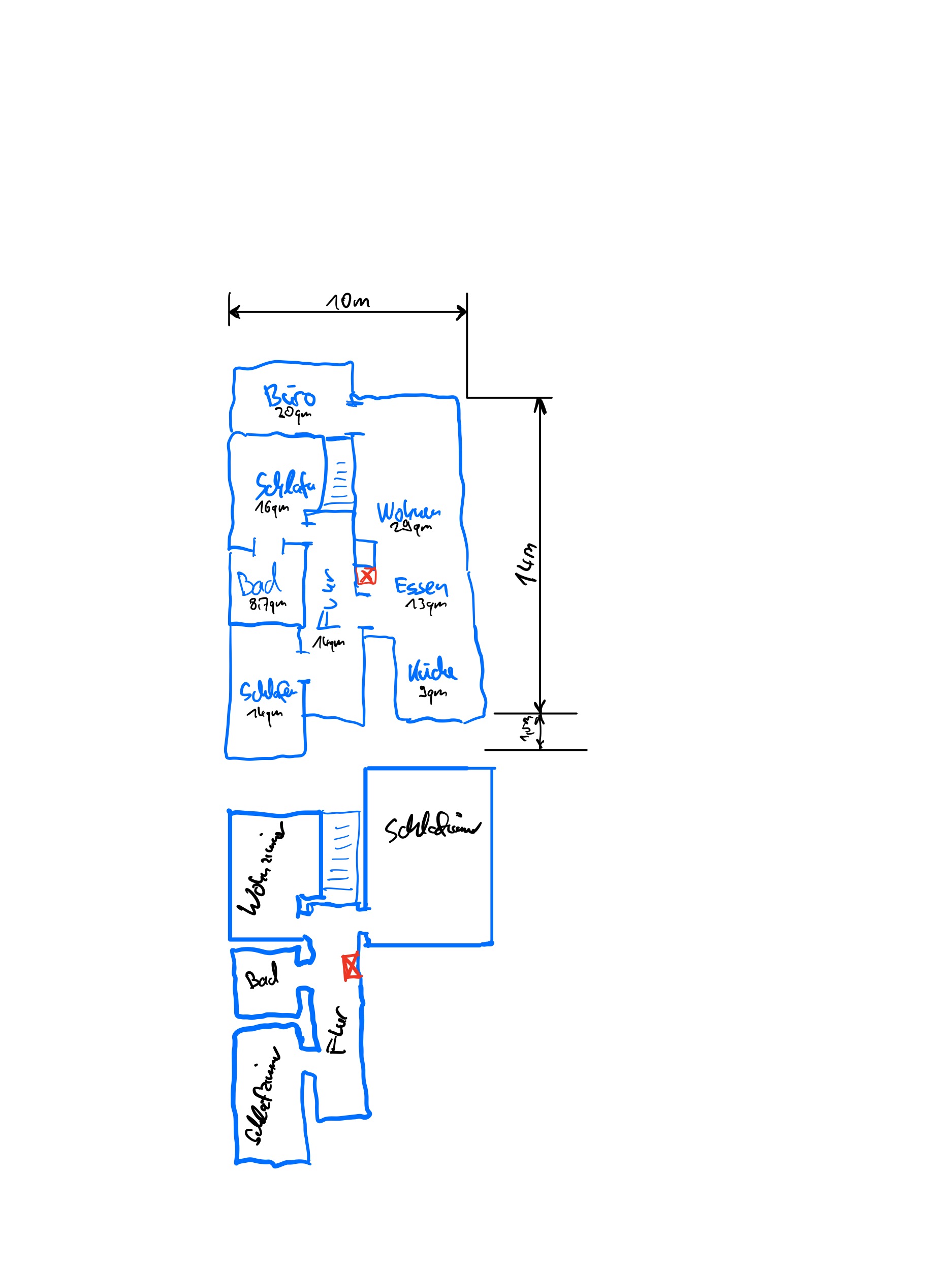

Danke für den Input.
Grundriss (Skizze) anbei. OG mal außen vor, da unkritisch von den Wänden her.
Die 7520 kann doch nur Wifi5, zudem auch „nur“ 400mbit bei 2,4Ghz oder habe ich ein Denkfehler?
Ich würd schon gerne wenn ich nun Geld in die Hand nehme, zu Wifi6 tendieren, wenn bereits Wifi7 in den Startlöchern steckt.
Das mit der Reichweite (Abdeckung) habe ich noch nicht genau Verstanden.
Also eine 7520 schafft mit Glück vielleicht 60 Mbit/s netto bei 2,4 GHz, eine 7530 AX vielleicht 90, mehr kriegst du mit den anderen APs auch nicht, kommt aber auf's Endgerät an.
Verabschiede dich von 2,4 GHz und verabschiede dich vom Thema "Reichweite", wenn du ansatzweise an die 900 Mbit/s netto kommen willst, brauchst du mindestens in jedem zweiten Raum einen Access Point und nutzt konsequent 5 oder 6 GHz, also Wifi 5 160 MHz oder Wifi 6 aufwärts.
Ich hatte hier auch schon die Kombination Speed Home WLAN und Fritz!Box 7520, man hat halt dann kein Gast-WLAN, dafür ist es preislich sehr effektiv. Du kannst dann in jedem Raum, in dem so einer hängt, mit geeigneten Endgeräten die 940 Mbit/s nutzen, die der Glasfaseranschluss liefert. Aber deine Endgeräte müssen 160 MHz unterstützen, sonst ist bei knapp 700 Mbit/s Schluss.

Wenn Du im EG bisher kein LAN ins eines der anderen Stockwerke hast, könntest Du vielleicht Ethernet auf die Coax-Verkabelung legen, z. B. Devolo Giga Bridge Coax. Das ist G.hn. Alternativ hast Du MoCA.

Wäre halt der Vorteil bei UniFi, dass Du dann schon alles hast, nur die Kamera an sich fehlt.

Würde dann drei davon bestellen und im OG&UG den besten Punkt ausmessen, sowie im EG schauen, ob einer reicht.
