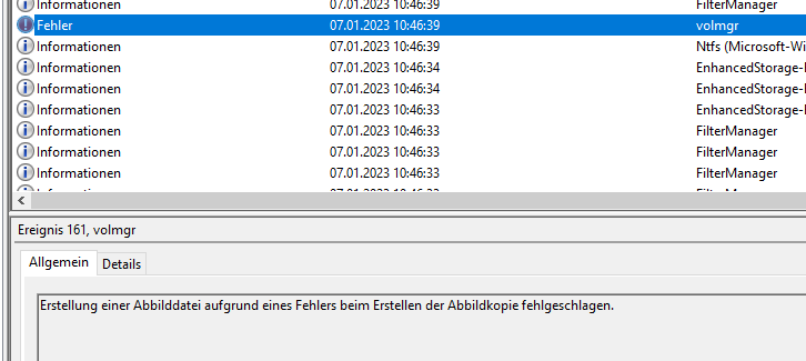

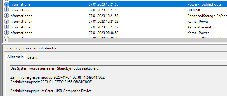

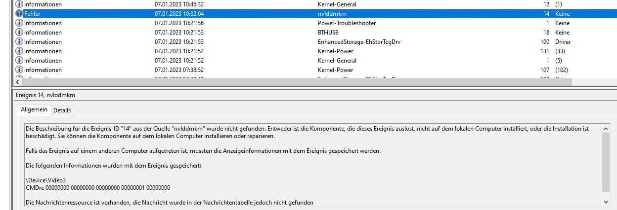

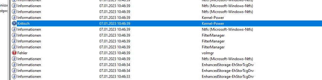

Aus der Ereignisanzeige:
Das müsste kurz vor dem RESET-Knopf gewesen sein:
Hat jemand eine Idee?

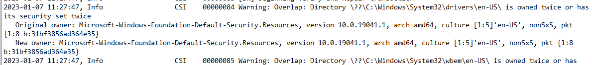

sfc /scannow hat etwas repariert.
Ich habe in CBS.log nach Fehlern/Warnings gesucht, das meiste, waren Rechte-Probleme.

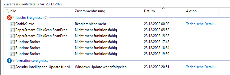

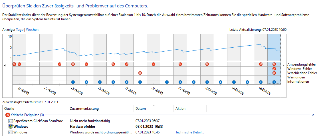

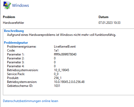

Der Zuverlässigkeitsverlauf moniert für heute einen Hardware-Fehler.
Details zum Hardware-Fehler:
Nun ist im Zuverlässigkeitsverlauf viel "rot", das lag an meiner kaputten SSD.
Was mich aber wundert ist, dass zwei Kandidaten immer wieder mal auftreten.
Nämlich meine Scan-Software und der Runtime-Broker.
Gut, in dem Fall hat ein ALT-Tab von gothic2 (cooles altes Spiel) oftmals die Shell in Bedrängnis gebracht, aber hat sich danach wieder normalisiert.
