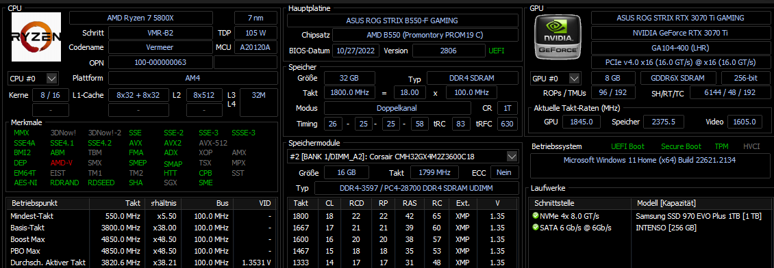

Ich nutze Windows 11 und die Konfiguration habe ich einmal im Screenshot angehängt. Die Tastatur ist wie gesagt eine eine Logitech G Pro. Die Programme habe ich durchgeschaut, mein Autostart ist ziemlich leer weil ich es nicht mag wenn alles von selbst startet und die beim frisch gestarteten Pc laufenden Anwendungen schienen System Anwendungen zu sein, alles andere habe ich probiert zu schließen und die Eingabe dann getestet, aber auch das hat nicht funktioniert. Ich teste einmal einen frischen Benutzer

Ich hatte das vorher falsch verstanden, die Konfiguration meines Desktop Pcs ist in dem Screenshot des anderen Beitrags und ich nutze Windows 11. Ich habe einen frischen Benutzer angelegt und getestet und in diesem funktionierte die Eingabe, ich weiß jetzt nur nicht wie ich das übertragen soll. Ich denke ich gleiche mal die laufenden Anwendungen mit meinem Hauptbenutzer ab
