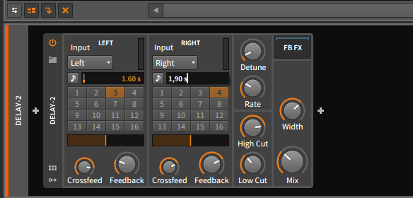

In welcher Notation gibst du die Werte ein? Ein Screenshot sagt mehr als tausend Worte.
Hallo vielen Dank euch für die Antworten.

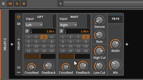

Ich hab mal einen Screenshot erstellt. ist jetzt auch animiert:)
Links sieht man den Wert, wie er ausschaut, wenn man ihn mit Punkt eingibt. Rechts ist der Wert so wie ich ihn gern eingeben würde. Also mit Punkt geht mit Komma nicht.

Und was sagt das Tool selbst; will es wirklich als Dezimaltrenner den Punkt?
Dass das in einer Linux-Version anders sein kann ist ja nicht auszuschließen.

Ich vermute eben auch, dass wenn man ein Komma eingegeben hat, und ein Komma angezeigt wird, auch ein Komma verwendet wird nach betätigen der Enter Taste. Wenn was mit der Tastatur nicht stimmen würde, würde ja ein anderes Zeichen angezeigt werden.
Nur verlangt das Programm einen Punkt und kein Komma. Vielleicht verwenden die Entwickler eine amerikanische Tastatur, wo auf dem Nummernblock ein Punkt anstelle des Kommas ist, denn so würde es sicher funktionieren.
Ganz doofe Frage: Akzeptiert das Programm ein Einfügen aus der Zwischenablage via Strg + V? Dann kannst du dir einen Punkt in die Zwischenablage kopieren und dort zwischen die Vorkomma- und Nachkommastelle einfügen. Oder gleich die Dezimalzahl in amerikanischer Notation mit . als Komma, also z. B. 18.6
Generell kann man wenig dagegen machen, wenn ein Programm Nutzereingaben nicht bereinigt und in einer exakten Notation erwartet. Da kannst du wohl auch
N̶̸͉̪͇͕͈̺̹̥̝͇̲̮̞͓̲͉̺̪̂̿̌̍̌̊ͯ̏ͪͫ̇͊͌̆͜͠ͅuͧ̃͐̍̃̐͆̀͑ͬ̂̍͏̷̡̧͚͓̘̬̘̼̣̹̤̞̼̪̯̭̦̺̫͈d̳͉͎͕̭̠͊͋̽ͫͯ̃̎͢͢ë͕̬̠̪́͌ͪͭ̉̂͐͊̇ͪ̈́͌̽̓ͣ̚͡͞l̶̨̲̻͈̘̣̥͓̍́ͣ̆ͨ̂͒͌ͭ̅̏͋̈͒́͘s̴̡̛̲̣͙̗͔̩̼̝̖͚̪̥̺̯͋ͦ͂̅ͬ̾̓͐̊̽̕ą̨͓͇͙̟̹͍̗̱͖͈͊ͬͮ̄͌ͧ̓ͪͯ́͛̇̚̚ͅlͫ̔ͨͭ͏̱̳̭͚̝͍̭͇͍̰̘̜͙͔a̸̧̧̓ͥ́ͬ̌̓̈́͑̍͏̘͇̥͔̻͎͎̹͇̻͟ͅt͙̗͕̖͖̟̣͈͙̩̻̗͋ͣͣ̄͐̃̃̉͌̋̐̔ͮ̇̀͟͢͝ͅͅ
eingeben und es würde dir trotzdem den Fallbackwert von 10 ms anzeigen. Für das Programm ist alles außer x.y nicht verwertbar.
