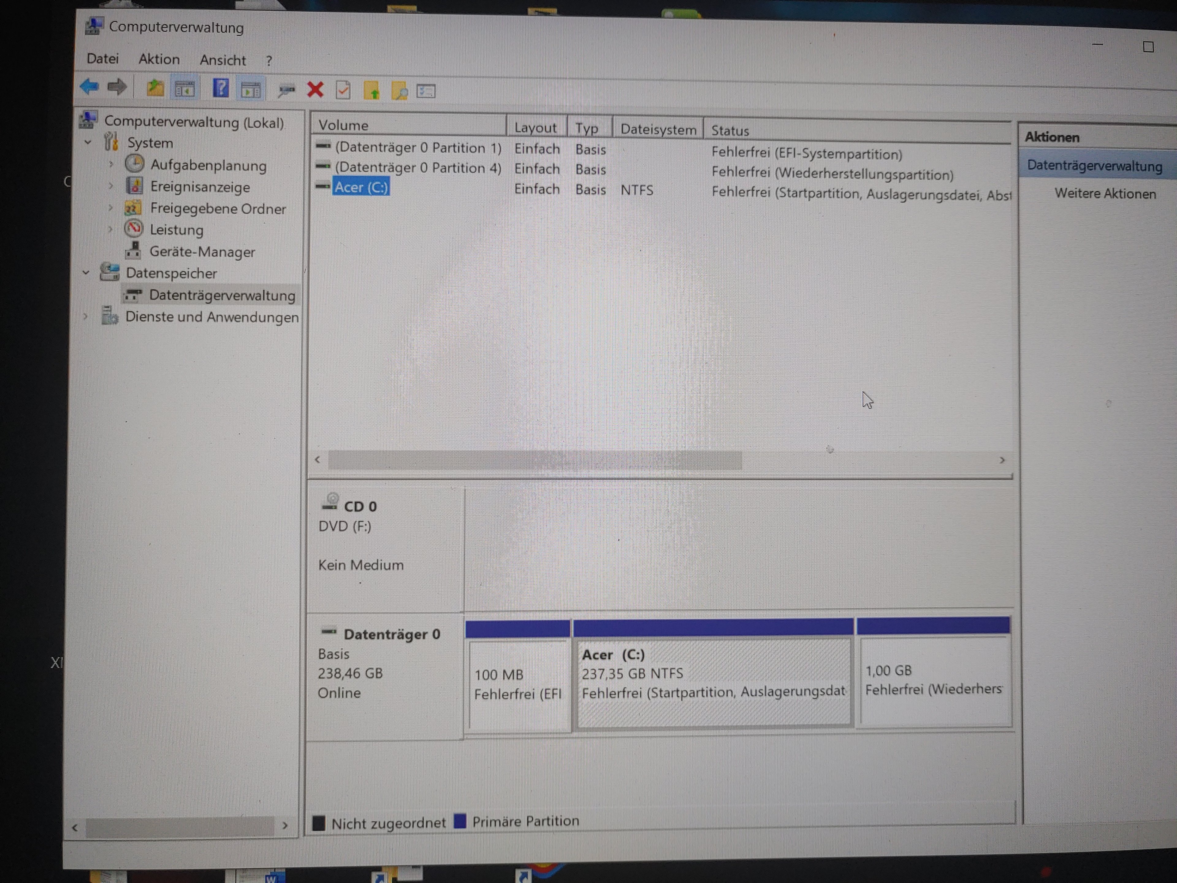

In Windows mal die Computerverwaltung öffnen und links auf die Datenträgerverwaltung klicken.
Hi,
schau mal in der Datenträgerverwaltung nach ob dort die HDD angezeigt wird.
1x links klick Windows Symbol , Computerverwaltung tippen, öffnen.
Dort dann links im Reiter "Datenspeicher -> Datenträgerverwaltung" ob dort beide Platten angezeigt werden.

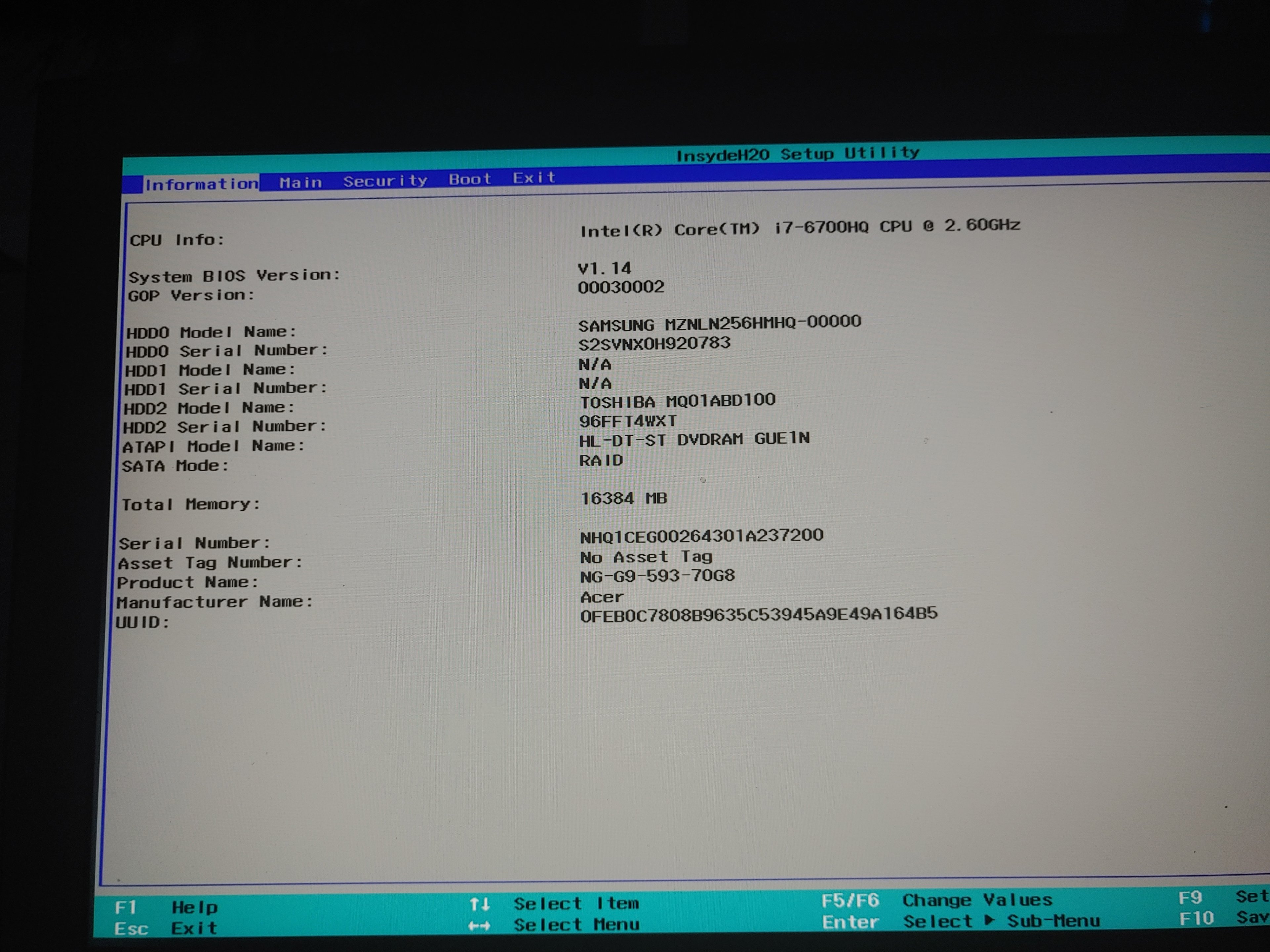

stell mal den sata mode auf "AHCI".

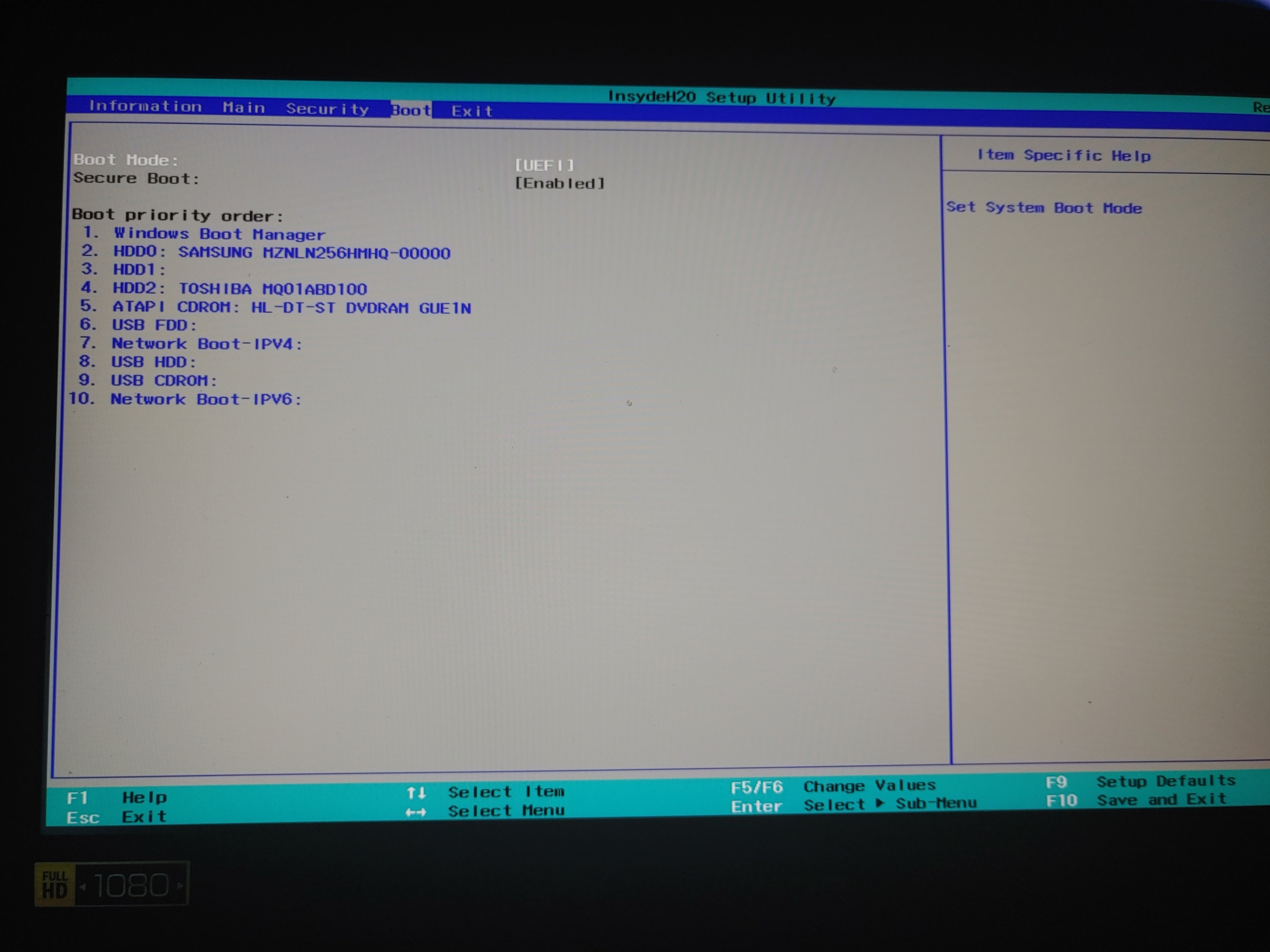

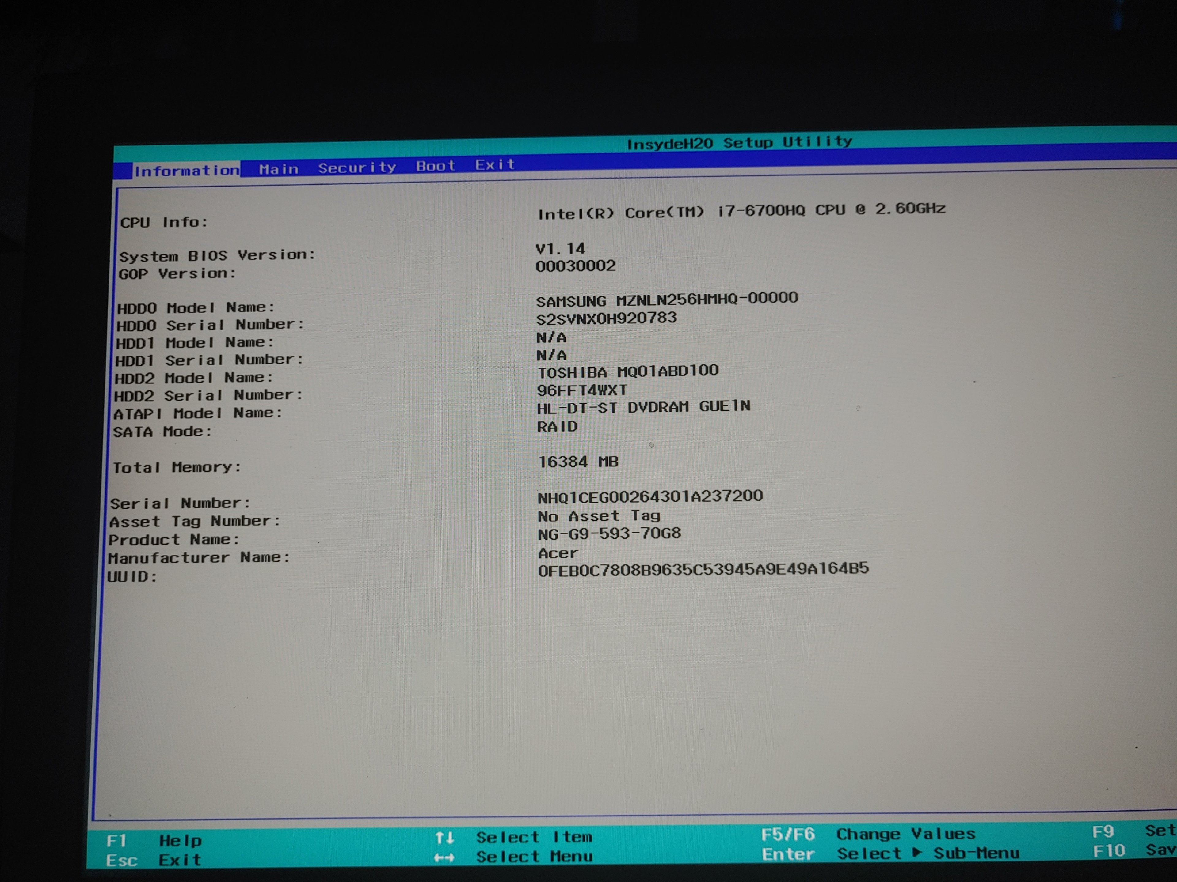

jedenfalls sieht man auf bild1 zwei, samsung und toshiba.
das wird in der computerverwaltung angezeigt...
Wo ändere ich den SATA mode?
Das dürfte nix bringen, im schlimmsten Fall fährt Windows nicht mehr hoch.
Aber ist komisch das der auf RAID steht, versuchen kannst es aber mal und ggf. wieder zurückstellen.
Aber die Platte fehlt wirklich in der Datenträgerverwaltung.

OK, die erste ist ein M2 und die nicht-erkannte ist eine SATA, also wird die Option SATA Mode mit RAID nur für gelten und da kein RAID eingerichtet ist auch nicht unter Windows gefunden.
Den Modus muss man aber irgendwo im BIOS umstellen können.
Bzw. kommt beim starten des Laptops, und vorm booten von Windows, ein separates Menü um ins RAID BIOS zu kommen.

Und wie ändere ich den Modus?
Der fährt gleich hoch, da kommt vorher kein Menü
Das Problem scheint bekannt zu sein das man das im BIOS nicht ändern kann und Platten daraufhin nicht erkannt werden.
Lösung habe ich auf die schnelle keine wirkliche gefunden.
Könntest versuchen die zum Controller gehörende RAID Software zu installieren und mit dieser musst dann ein RAID einrichten, was bei einer Platte zwar sinnlos ist aber dann wohl gehen würde.
Die Software müsste von Intel sein.
Oder du gehst nochmal zum Händler und fragst den, denn dieser "Defekt", der wohl bekannt ist, liegt noch im Rahmen der Gewährleistung.
