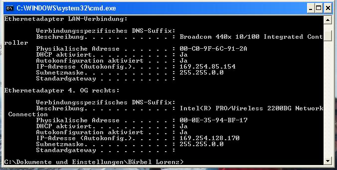

Poste mal einen Screenshot von ipconfiig /all
Start --> Ausführen --> cmd --> ipconfig /all <-- von der DOS Box einen Screenshot machen und hier posten.
Dann schauen wir mal weiter.
Über Kabel kannst du online ?
Denn der Wireless und der Broadcom Ethernet Adapter befinden sich in einem anderen Netz.
