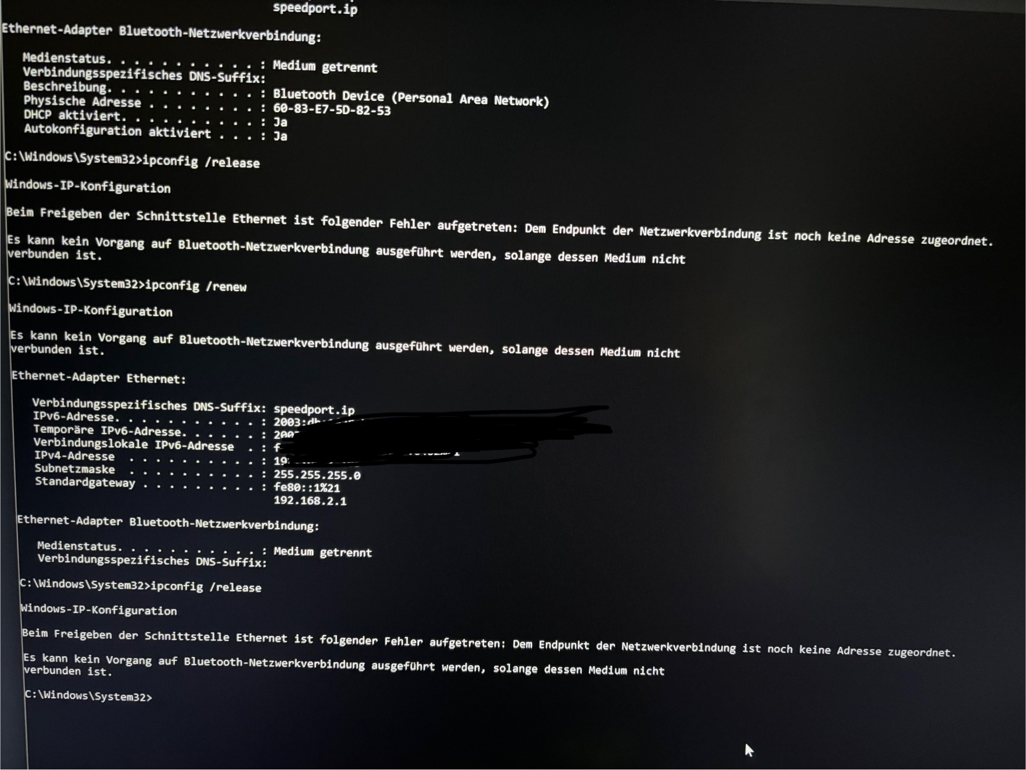

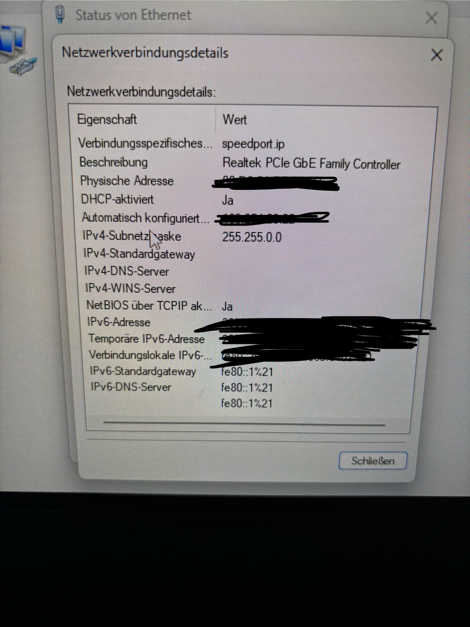

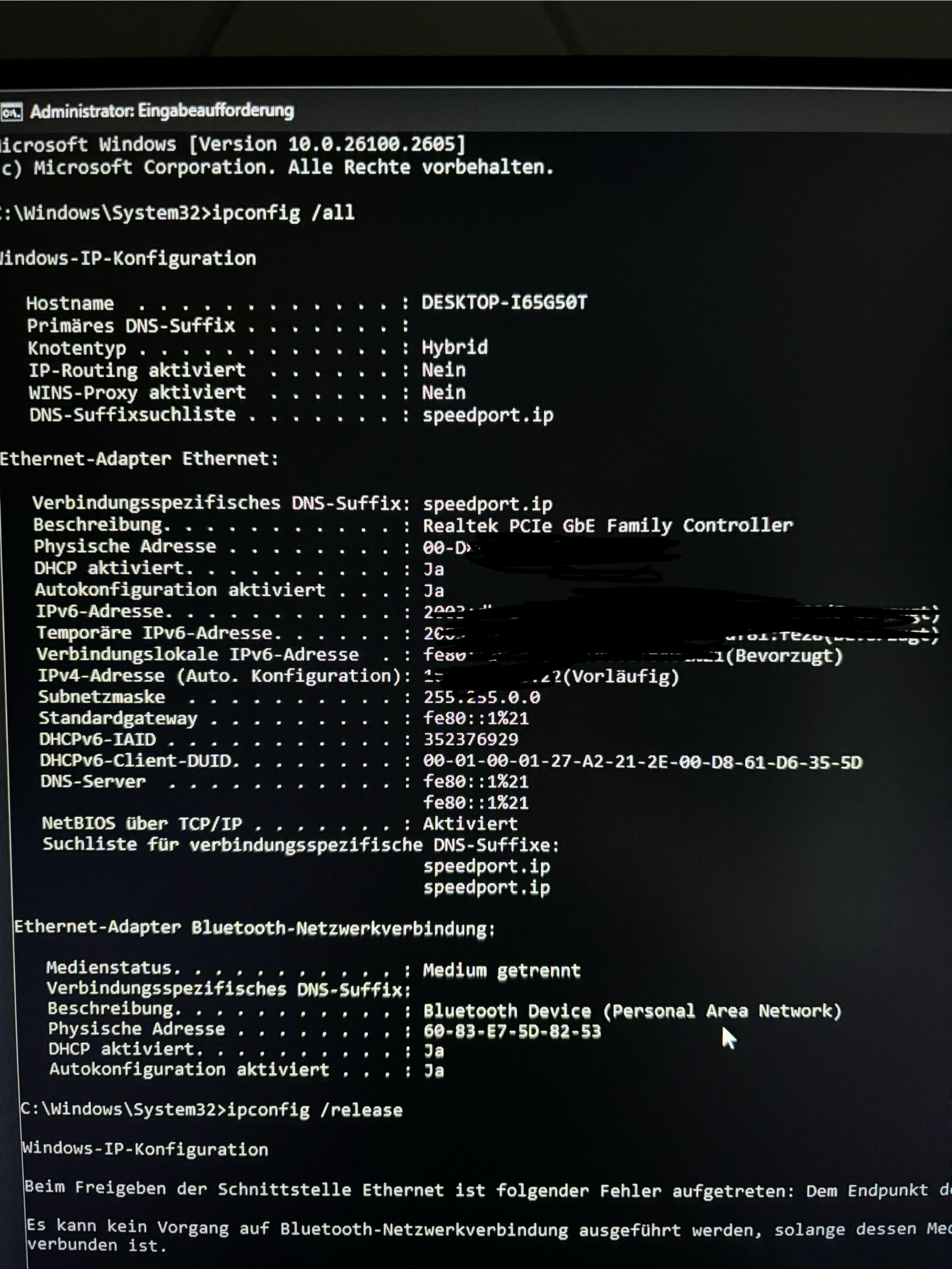

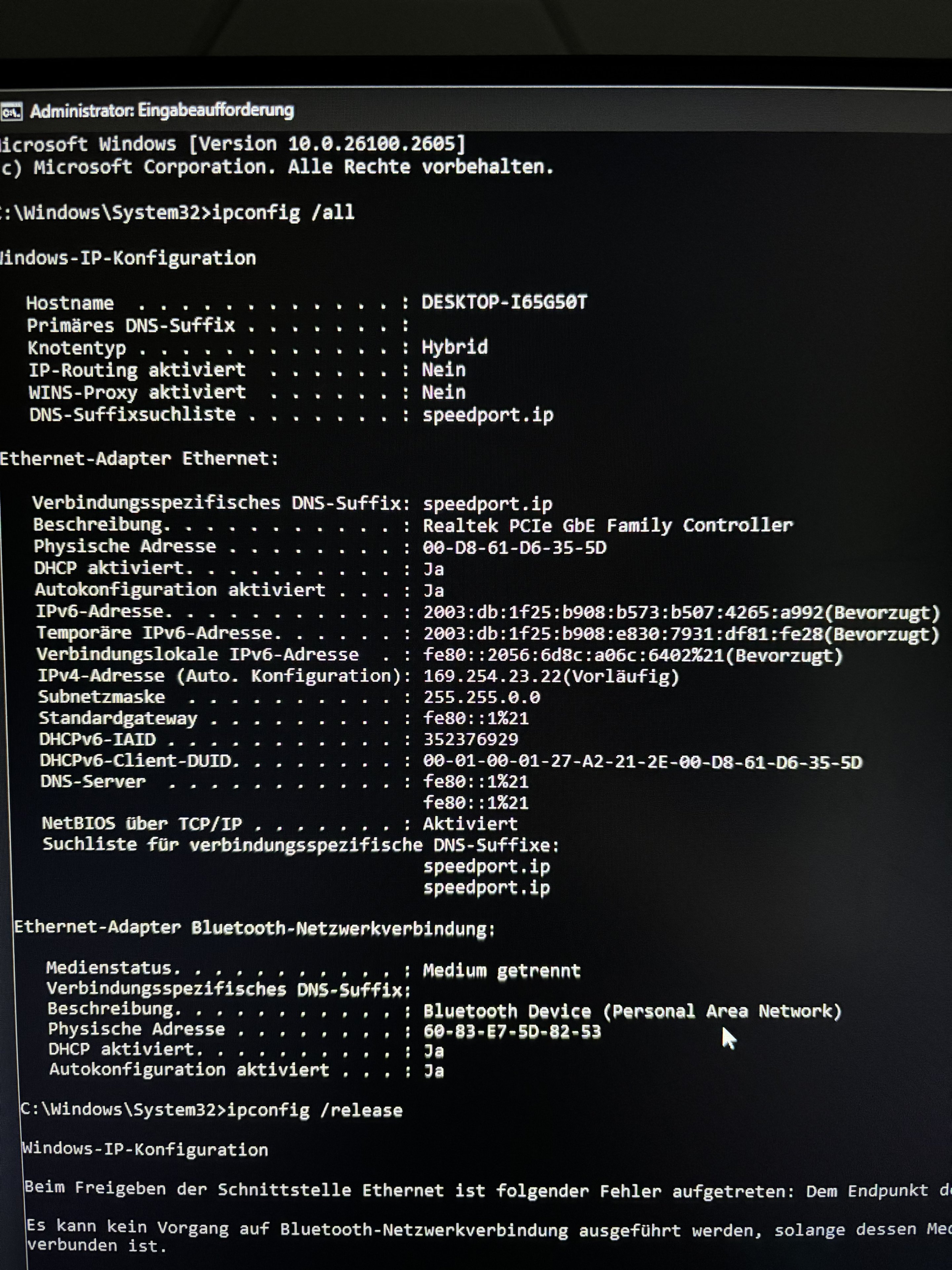

Hallo, alle Miteinander.
Ich habe in den letzten paar Stunden vieles mögliche ausprobiert und mein Problem wurde nicht gelöst.
Das Problem: Ich habe an meinem PC mit LAN-Verbindung kein IPv4 mehr (warum auch immer).
Ich habe bereits versucht…
…meinen PC neu zu starten
…den Router neu zu starten
…den Router mal vom Strom zu nehmen für einige Minuten
…den Router auf Werkseinstellungen zurückzusetzen
…die IPv4-Adresse und DNS-Adresse manuell einzustellen
…die Treiber vom Netzwerkadapter zu aktualisieren
…neue IP-Adresse am Router zu erstellen
…Netzwerk zurückzusetzen
…ipconfig /release und /renew
…Kabel untersuchen
…Ethernet-Verbindung deaktivieren und aktivieren
…Windows-Updates
…und wahrscheinlich mehr, jedoch fällt mir im Moment nichts weiteres mehr ein.
Eventuell nützliche Infos:
  • Windows 11
  • Telekom DSL

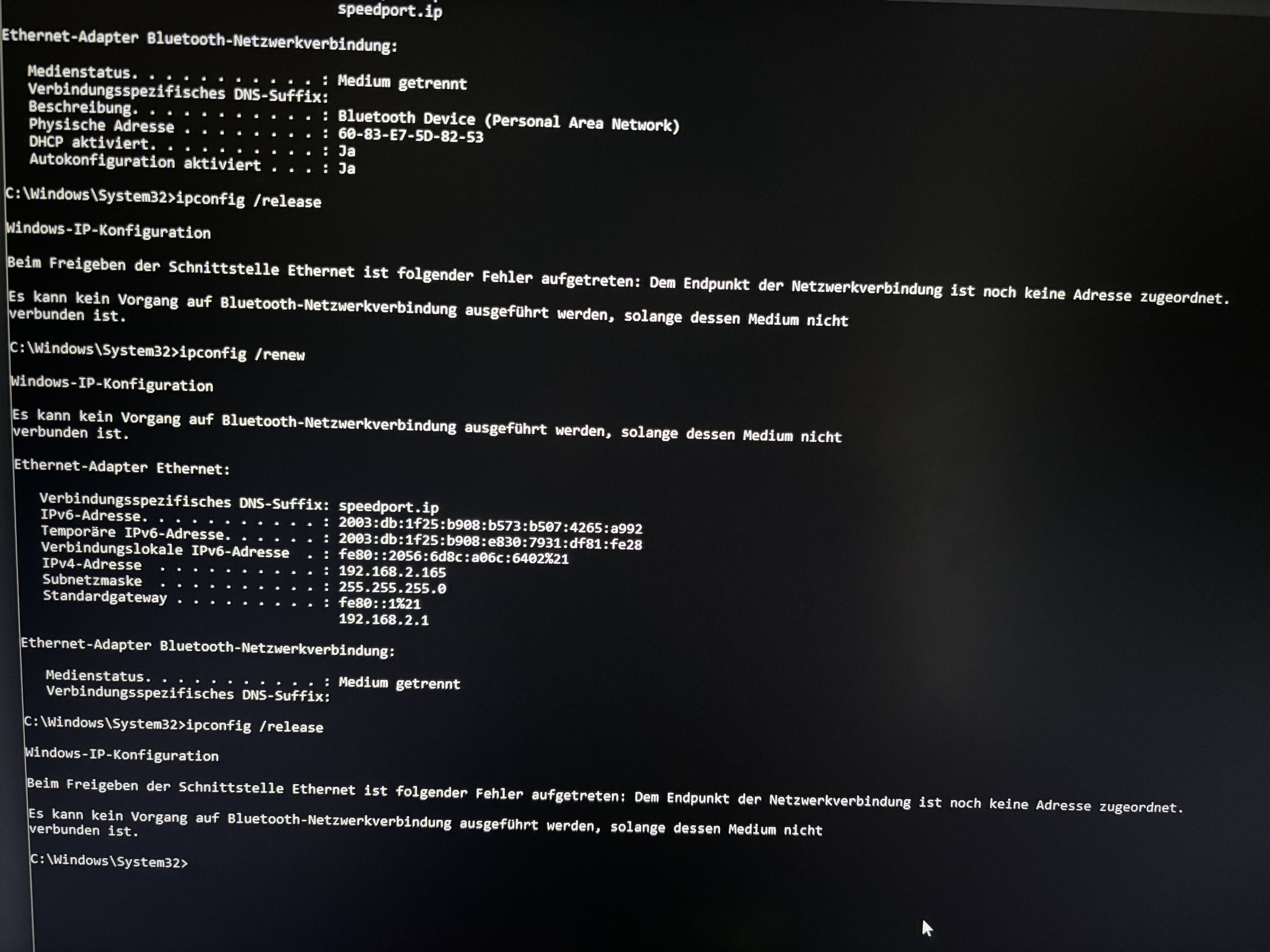

  • ipconfig /all (als Bild)

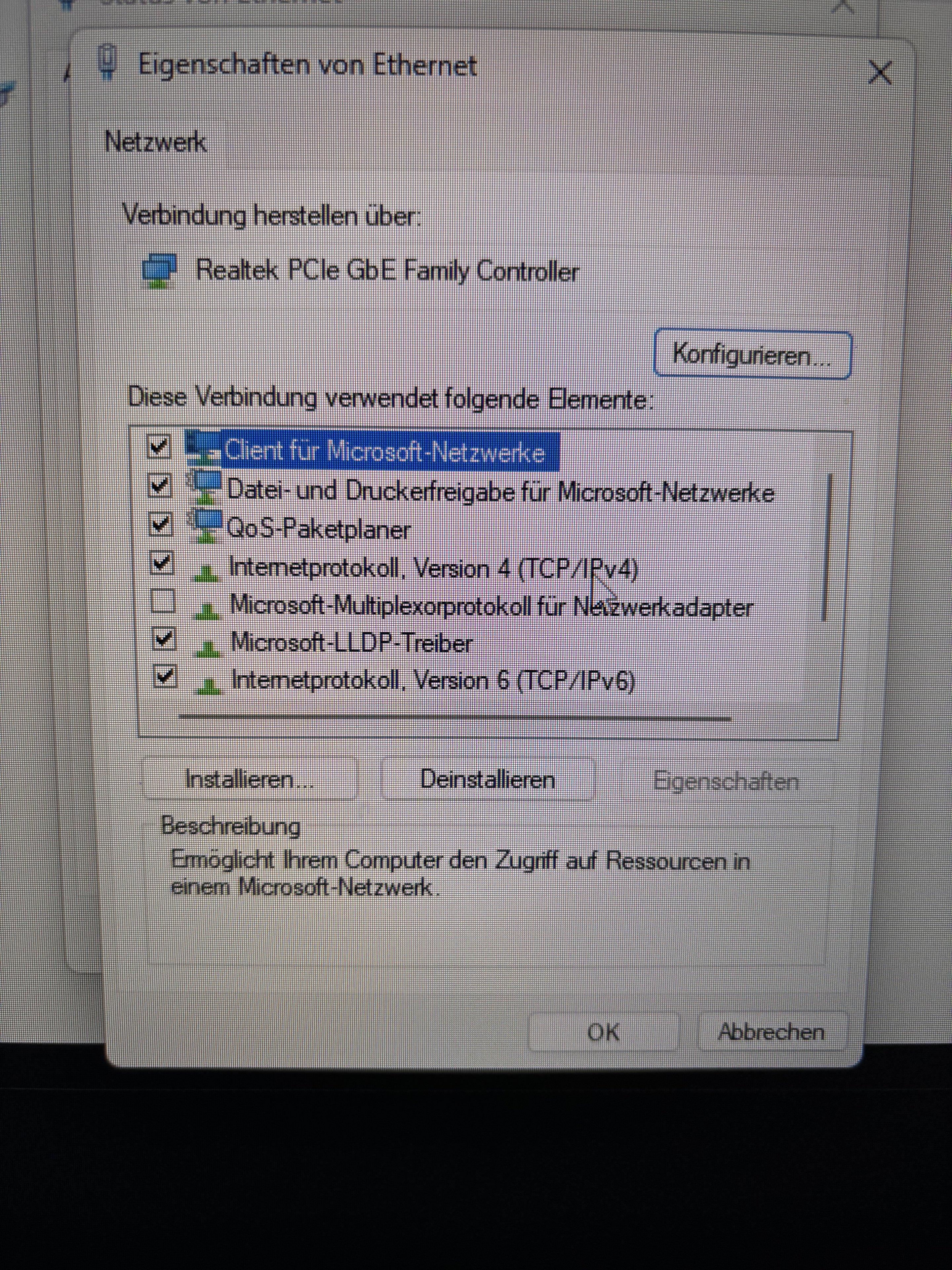

  • Eigenschaften von Ethernet (als Bild)
  • Manchmal habe ich IPv4 am PC aber sehr selten und geht meistens wieder weg nach kurzer Zeit
Ich wäre euch sehr dankbar für Hilfe, das ganze macht mich schon verrückt.

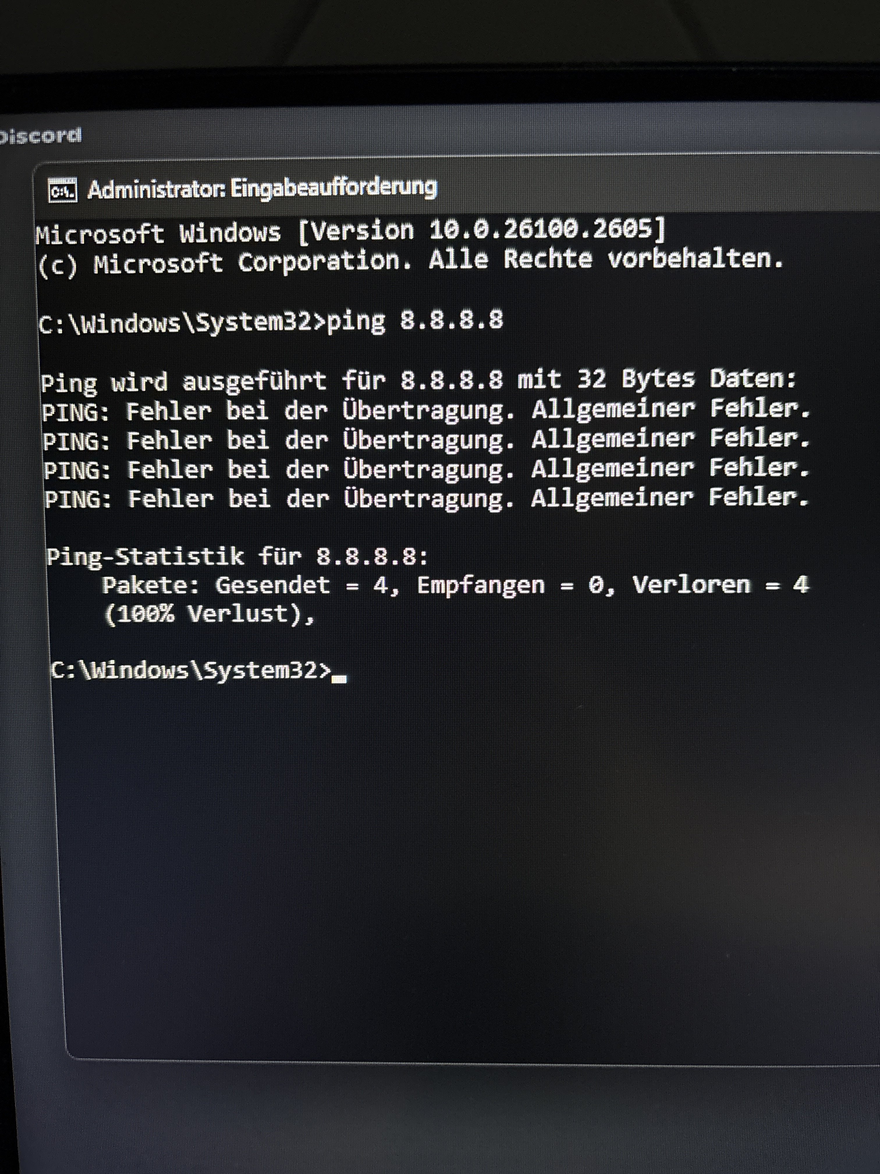

wenn du deine internen IPs nicht zensierst, kann man dir besser helfen..
was kommt bei ping 8.8.8.8 raus?

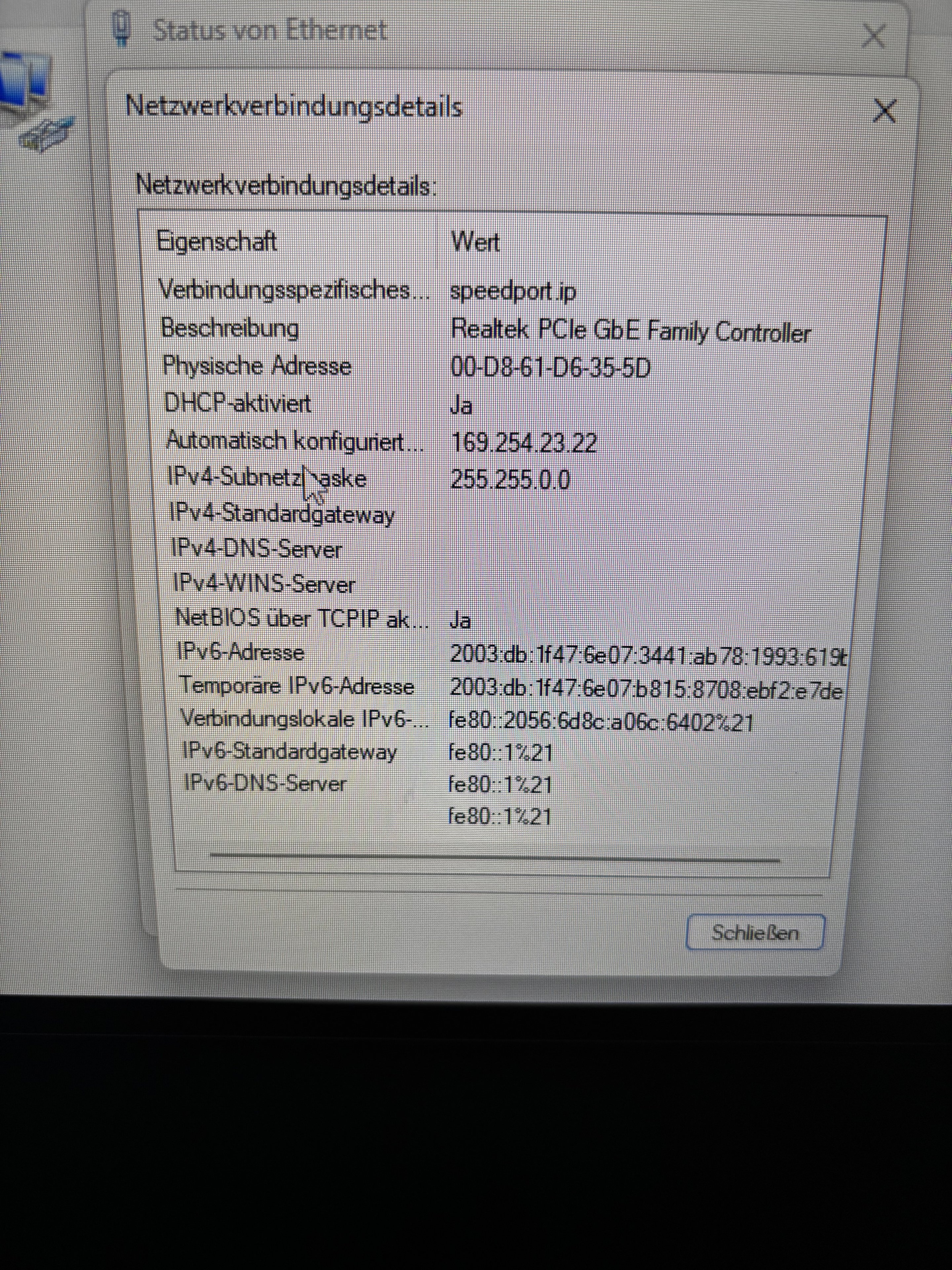

Wenn das eine eine 169er Adresse ist (Subnetz 255.255.0.0) ist das Zeroconf und passiert, wenn Dein Rechner keine DHCP-Antwort bekommt.
In den meisten Fällen hilft es auch nicht, manuell eine "passende" 192.168.2.x zu vergeben - da stimmt was nicht.

Das hier kam raus.
Können nicht Leute schädliche Sachen mit meiner IP anstellen, wenn ich es öffentlich mache?

Du hast die bereits erwaehnte IP (169.???) die das OS sich gibt wenn es keinen DHCP erreicht.
Wenn andere Geraete in Deinem eine gueltige IP wie 192.168.??? bekommen musst Du das Netzwerk am PC zurueck setzen. Das geht mit der Problembehandlung, manuell in der CMD oder mit dem TCP-Optimizer.
