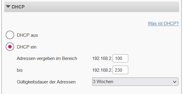

Die IPv4-Adresse des Routers ist laut Weboberfläche 192.168.2.1 und DHCP ist an:
Unter Adapteroptionen steht bei meinem WLAN:
Hat jemand eine Idee, wo der Fehler liegt?
Danke euch :)
Gibs es noch weitere Geräte im Haus die eventuell auch DHCP aktiviert haben? DHCP Konflikt?

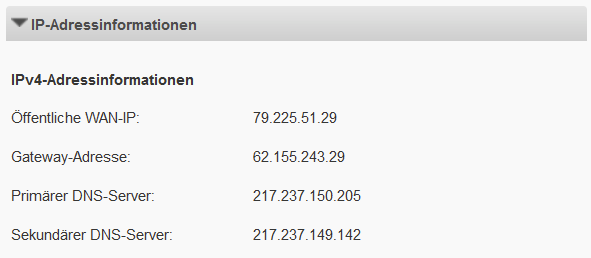

Also Fakt ist, dein Laptop hat eine gültige IPv4 und bekommt diese auch vom Speedport, das sieht also soweit korrekt aus.
Du müsstest mal beim Speedport prüfen, ob du überhaupt eine öffentliche IPv4 Adresse von der Telekom zugewiesen bekommst.

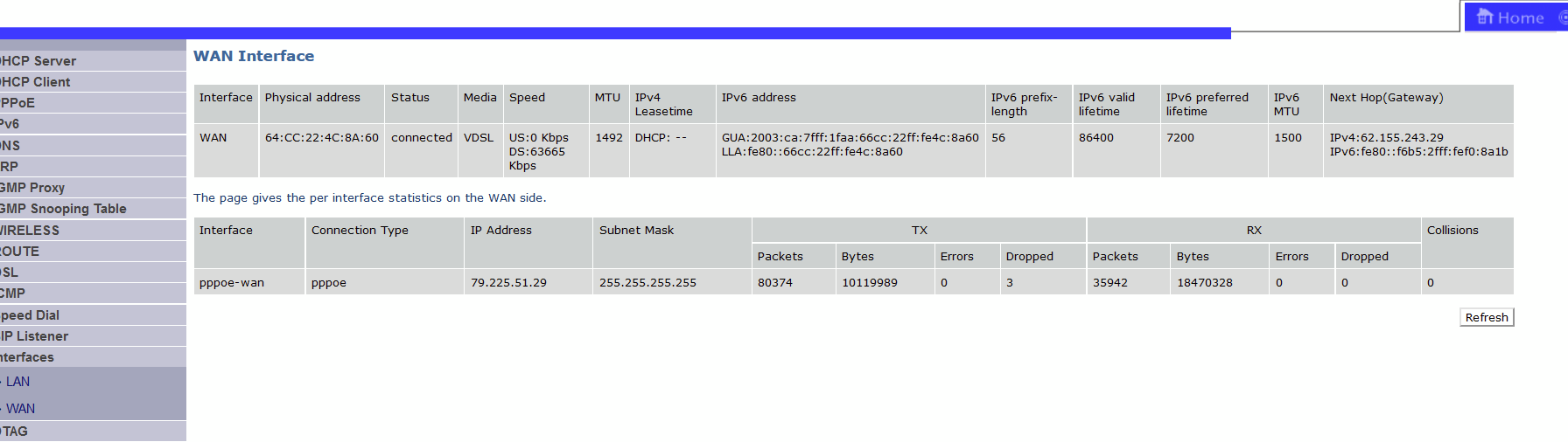

Dazu finde ich das hier?
Irgendwie würfelt sich da gerade was bei den Providern.
Das von jetzt auf gleich mal IPv6 oder IPv6 verlustig gehen schein nicht unhäufig zu sein in D.
Reaktionen: Wiwowa3
Das Bild vom Speedport mit den IPv4 Infos sieht eigentlich auch soweit ok aus.
