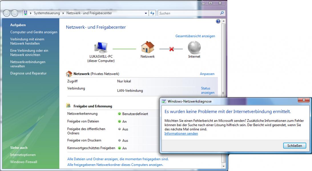

ich möchte aus diversen Gründen die eingeschränkte Konnektivität wegbekommen und eine "normal" funktionierende Internetverbindung - so wie es auch früher der Fall war.
Ich habe einen Alice DSL 16k Anschluss und den Router Siemens CL-040-I. Damit kann ich zwar ins Internet, allerdings zeigt mir Windows (Vista SP2) nur "eingeschränkte Konnektivität" an. Das Netzwerk u. Freigabecenter zeigt mir eine funktionierende Verbindung an, außer die vom Router zum Internet. Klicke ich dort auf Diagnose scheinen allerdings keine Probleme erkannt zu werden. Screenshot

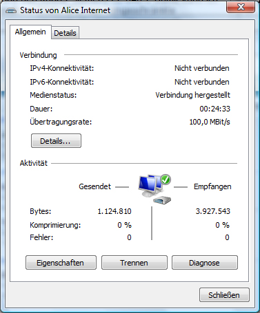

Der Status der Verbindung sieht so aus: Screenshot
kann es sein das du einen systemdienst oder eine system-dll mit der firewall blockierst?
Es gibt 2 Möglichkeiten:
1.) DHCP deaktivieren -> Router-IP festlegen auf z.B. 192.168.1.1,
Client-PC-IP statisch einrichten auf z.B. 192.168.1.2, darauf achten, dass bei "Standard-Gateway" die Router-IP (192.168.1.1) eingetragen ist.
2.) DHCP aktivieren -> Client-PC-IP auf automatisch beziehen.
@impressive
Habe die Firewall mal testweise ausgeschaltet und das Problem besteht weiterhin. Also wird es denk ich mal nicht daran liegen?!
@Black Rider
Momentan ist DHCP aktiviert und IP-Adresse und DNS-Serveradresse werden vom PC automatisch bezogen.
