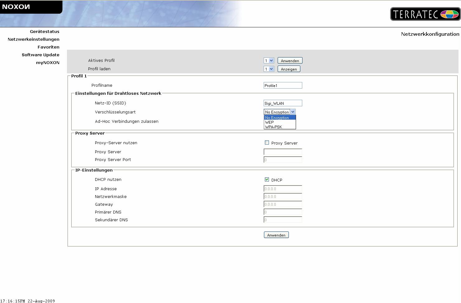

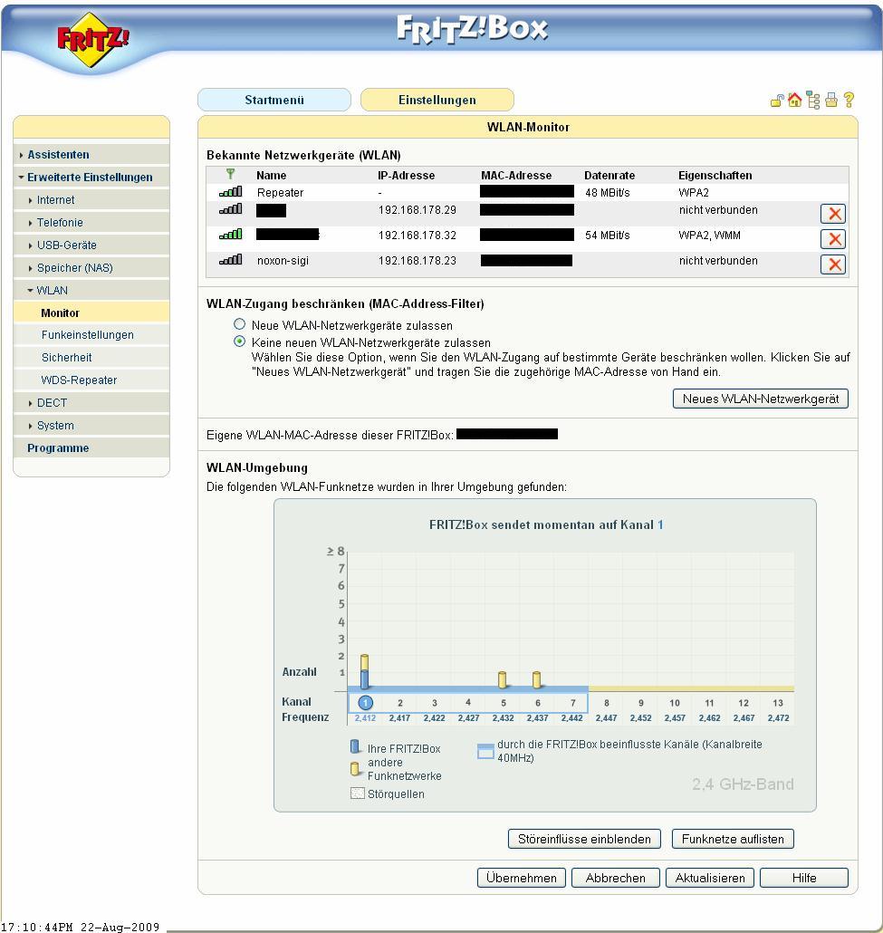

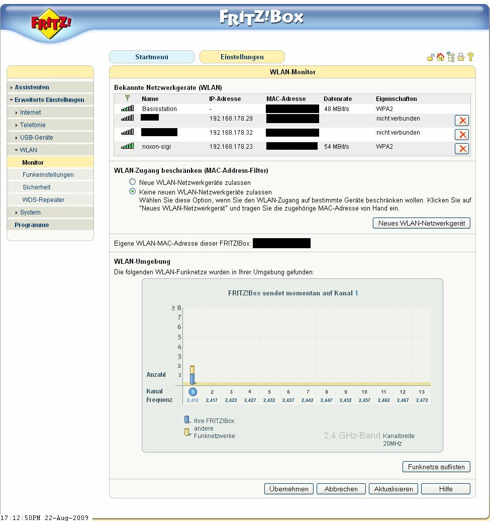

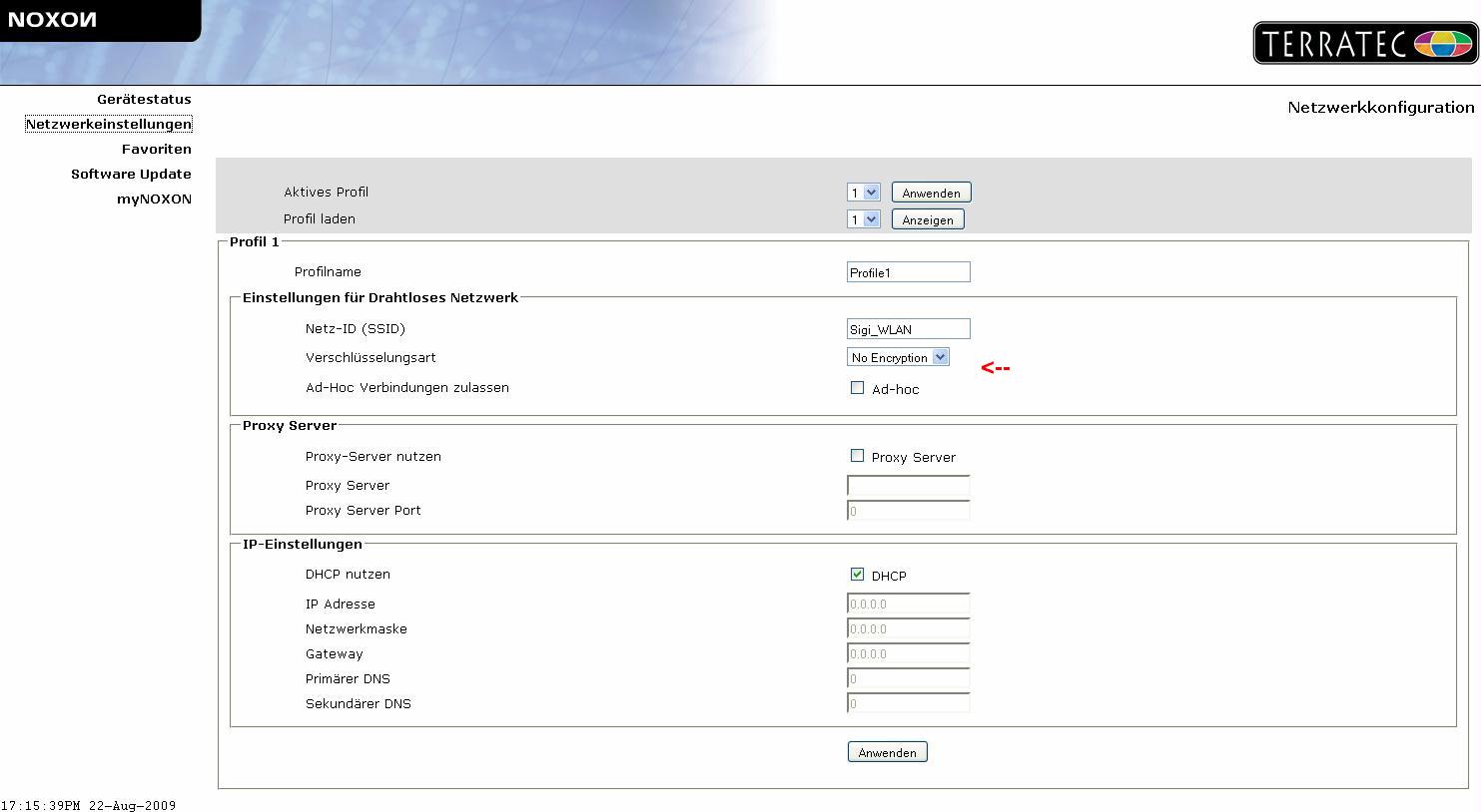

bei my-noxon kann man sich die technischen Daten der Geräte ansehen, die sollten aber auch im Manual Deines Gerätes stehen. Dort steht M3U wird unterstützt. Beim WLAN wird WEP, WPA und WPA2 unterstützt. Mein iRadio Cube arbeitet mit WPA2. Im Web Interface des Gerätes wird aber keine Verschlüsselung angezeigt. Das WEB Interface kann man zur Einstellung des WLAN zur Zeit nicht nutzen. Alle Einstellungen nur über das Display am Noxon mit der Fernbedienung ausführen.
Ich habe dazu 4 Bilder abgehangen. Die 1. Beiden zeigen die WLAN Einstellung in meinen Fritz!Boxen von denen die 2. als Repater arbeitet. Du kannst dort sehen , dass ich mit WPA2 arbeite. Im 3. und 4. Bild ist das WEB Interface meines NOXON zu sehen. dort wird behauptet ich hätte ein unverschlüsseltes Netz. Hier auf gar keinem Fall eine Einstellung vornehmen oder verändern! Diese Seite funktioniert nicht!
