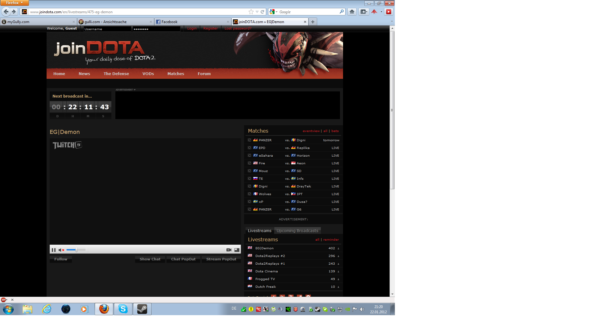

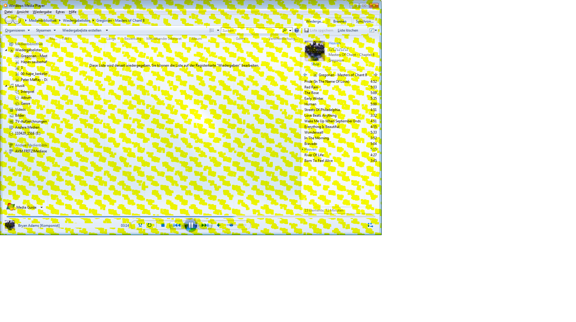

habe nun schon seit längerer Zeit vermehrte Grafikfehler. Ich habe mal drei Bilder hochgeladen die diese Fehler zeigen.
Die ersten beiden Fehler sind die gleichen. Sie tauchen irgendwie plötzlich auf und wenn ich ein Fenster - egal welches - verschiebe, kommen solche Pixelfehler.

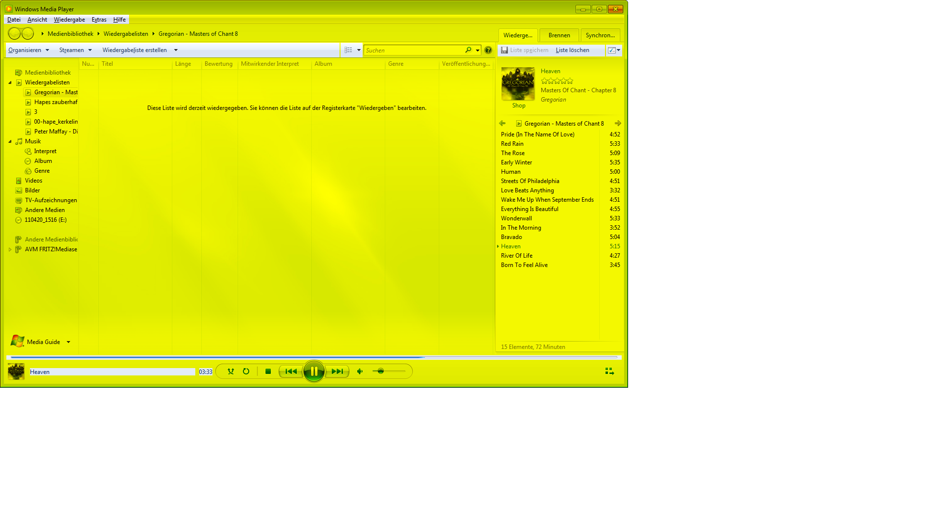

Das dritte wirkt sich auf Videos aus. Mein Bildschirm wird manchmal einfach für ca. 3 Sekunden dunkel, und wenn er dann wieder hell wird sind alle Videos, egal ob bei YouTube oder im Mediaplayer grün.
Kennt ihr diese Fehler habt ihr vielleicht schon eine Lösung?
Wäre dankbar für ein paar Ratschläge.

Hey, also wakelkontakt kann es ja schon mal nicht sein. Der monitor auch nicht. Genausowenig wie der anschluss. Weil wenn es daran liegen würde dann könnte er keine Screenshots von den Grafikbugs machen können ^^
