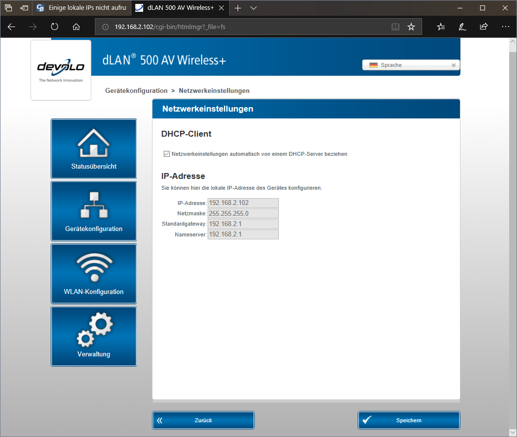

Der Powerline-Adapter ist 192.168.2.102...

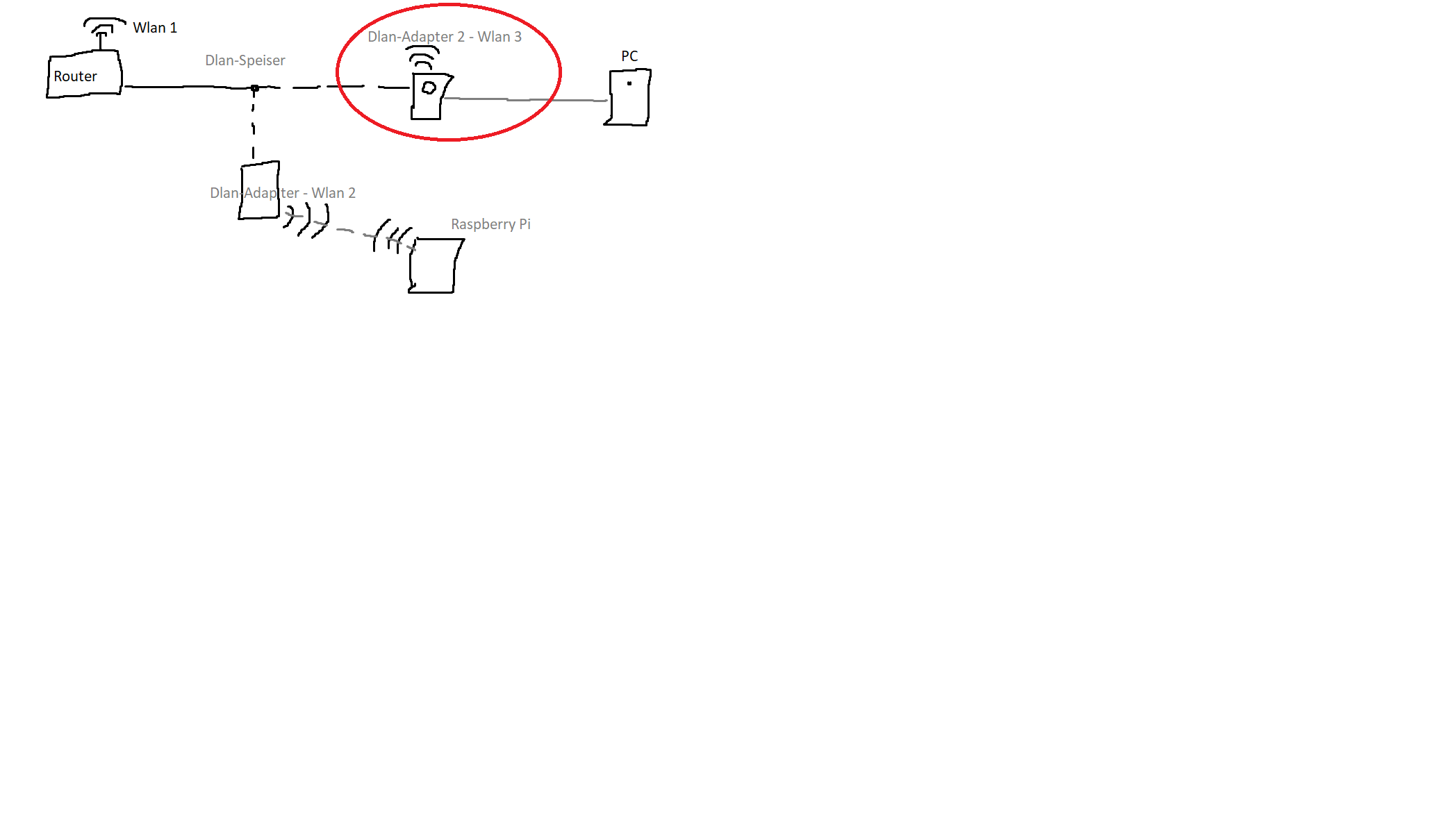

Mein Netzwerk ist eigtl. denkbar einfach. Ich habe auch in den letzten Tagen eigtl. nichts verändert und hatte gestern / vorgestern noch Zugriff auf den Server.
Im Wlan 1 (Router) und Wlan 2 (Powerline-Adapt. 1) kann ich auf den Raspi zugreifen, nur bei Wlan 3 (rot umkreist, der Powerline-Adapter an dem auch mein PC hängt, funktioniert es nicht...)
Ich nehme jetzt mal ein langes Lan-Kabel und steck meinen PC in den anderen Powerline-Adapter...

Mal den PC direkt an den dLAN Adapter 2 per Netzwerkkabel anschliessen (sofern der das hat) damit der Faktor WLAN 3 weg ist geht nicht? Oder ist deine Zeichnung so zu interpretieren dass das bereits so ist?
Update: Scheint schon so zu sein. Dann ist der nächste Versuch direkt an den anderen dLAN Adapter eine gute Idee :D
