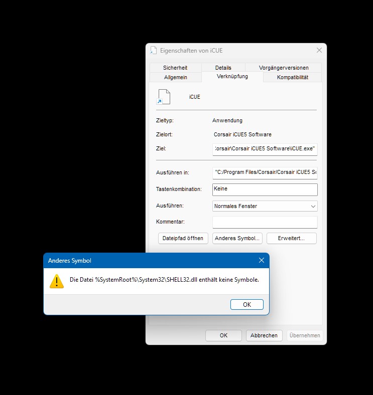

Zudem sind auf einmal scheinbar keine icons mehr in der shell32.dll im Verzeichnis windows/System32 vorhanden, hier sollten doch die Standardicons von win abgelegt sein ?

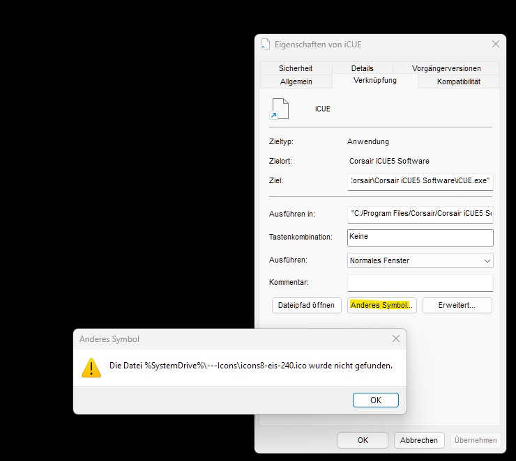

Versuche ich im Link ein "anderes Symbol" auszuwählen, kommt das hier
Obwohl bisher der Link auf das Icon funktioniert hat.

Clicke jetzt auf "OK" erscheint das hier:

Bzgl einer Neuinstallation , löst das Problem nicht. Ich habe auch eine ganz normale Webpage Verknüpfung zu youtube angelegt . Was im ersten Schritt funktioniert, mit dem Edge icon halt. Versuche ich nun eine andere ico Datei als Symbol auszuwählen sagt er mir das die ico Datei keine Symbole enthält . Allerdings funktioiniert es bei einigen anderen ICO Dateien sehr wohl mit dem icon. Ich finde aber keien Unterscheid zwischen ico Dateien.
Und wie gesagt bei der ICUE.exe Datei waren bisher immer Icons enthalten, die über Jahre funktioiniert haben . Jetzt auf einmal nicht mehr und die Meldung sagt "keine Icons in der Exe vorhanden".
Es gab bis zu diesem Zeitpunkt kein Update auf die Anwendung. Mittlerweile schon , aber die Icons waren vorher schon angeblich weg.
Und vor allem: Wwieso gibt es angeblich keine Icons mehr in der Standardicon DLL shell32.dll ?

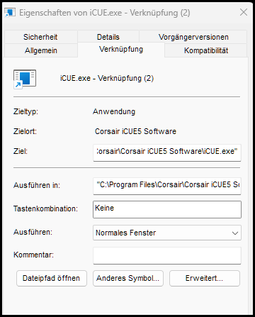

Hast du im ersten Screenshot den Pfad unter "Ausführen in.." manuell eingegeben?
Pfadangaben werden immer mit Backslash (\) angegeben. Dort stehen im Pfad /
Eventuell liegt hier der Fehler.

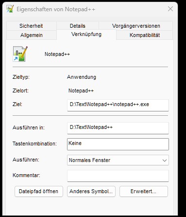

Nein, keine manuelle Eingabe . Bei einer funktionierenden Anwendung inkl Icon siehts ja auch so aus:
Korrigiere den Pfad und prüfe, ob es daran liegt.
Order erstelle testweise neue Verknüpfungen direkt aus dem Programmverzeichnis heraus und prüfe die Pfade unter "Verknüpfungen".
alles so getan , kein Effekt
Die Pfade sehen ganauso aus wie in #1

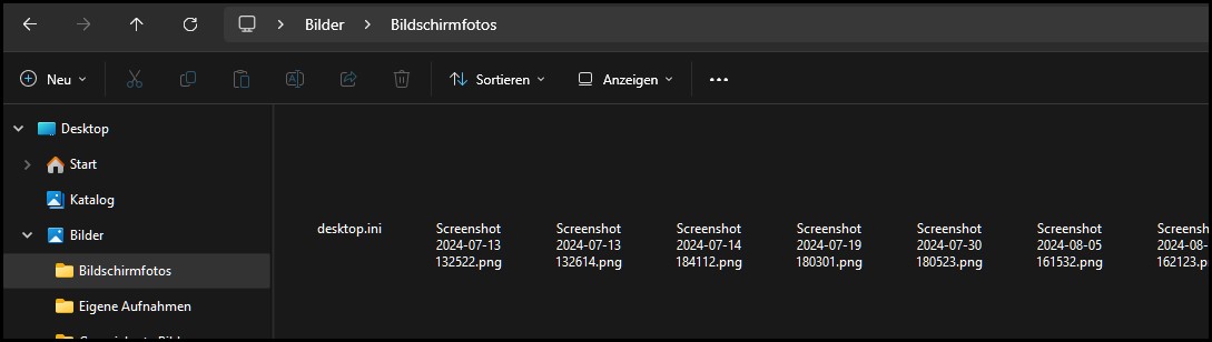

Ist mir grad auch noch aufgefallen:
Die Symbole gibts auch nicht mehr
Aber: Wenn ich die Ansichtsgröße verändere von "Große Symbole" auf "mittelgroße Symbole" dann kommen die Inhalte wieder. Änderre ich wieder zurück auf "große Symbole" werden die angezeigt.
Verlasse ich den Explorer und steige wieder ein, sind die "großen Symbole" wieder weg........
