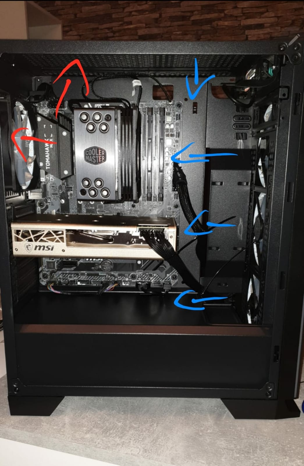

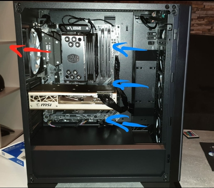

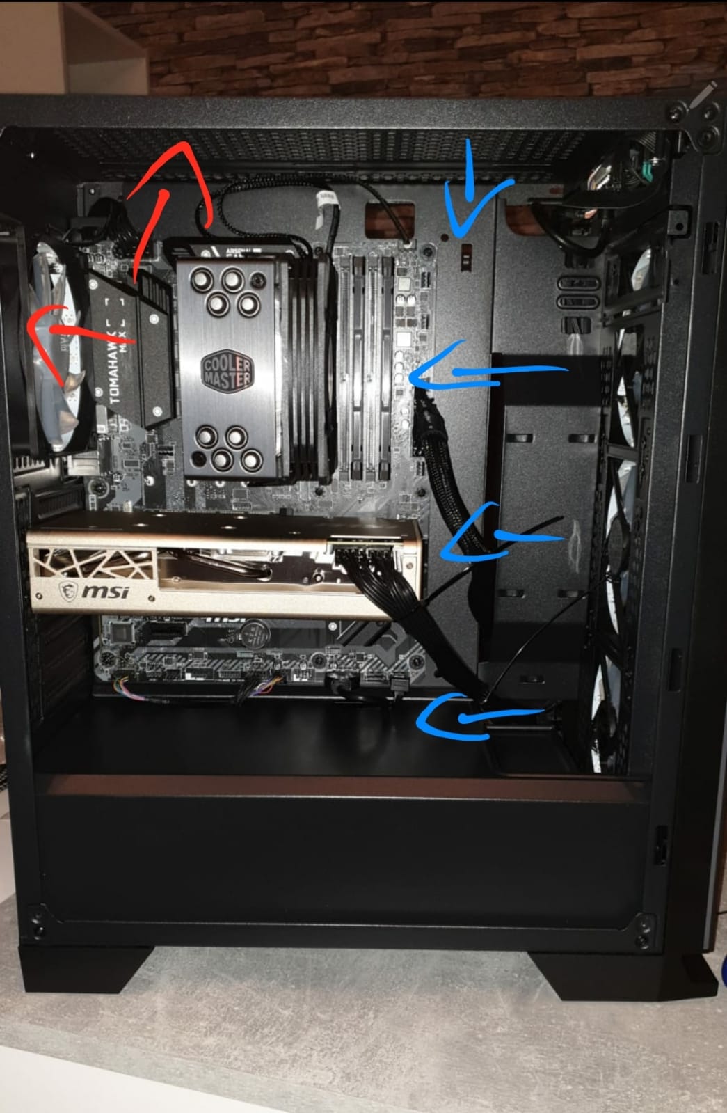

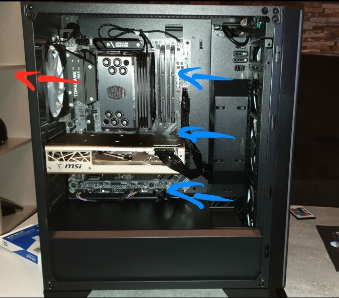

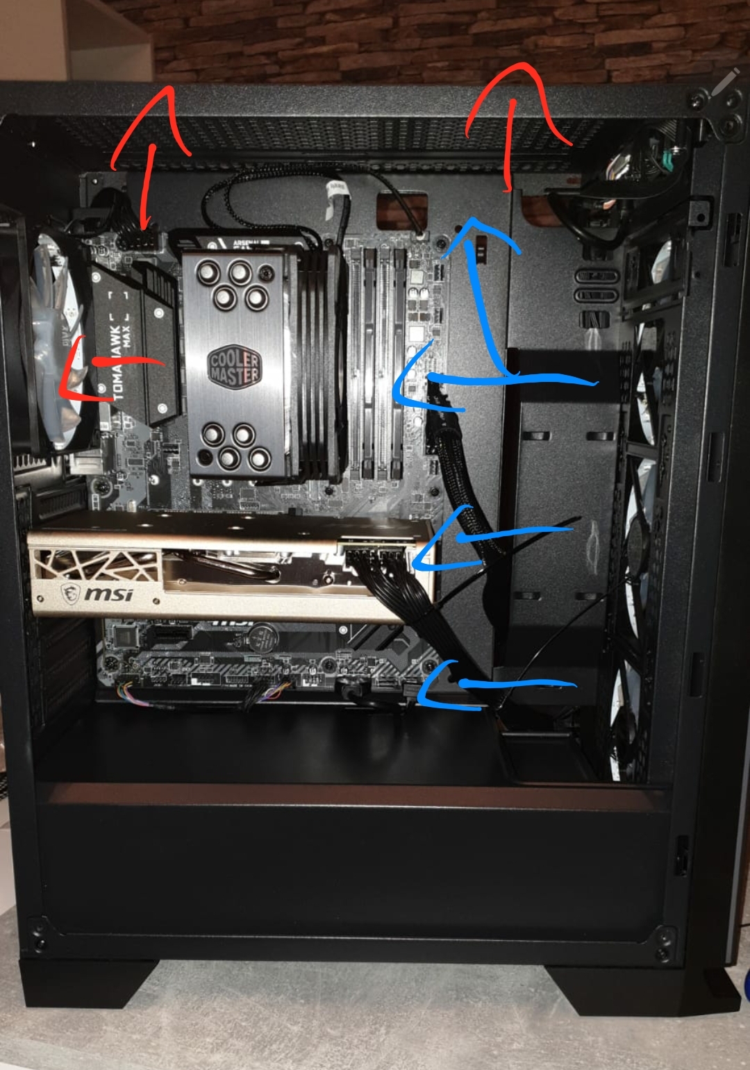

habe auch eine Frage zum Airflow in meinem Gehäuse. Ich habe ein Antec NX600 und bereits 4 vorinstallierte Lüfter. 3x120mm in der Front und 1x120mm an der Rückseite (lassen sich auf 140mm erweitern). Ich habe noch die Möglichkeit oben 2x140mm Lüfter zu verbauen. Meine Frage ist nun, wie rum es am Meisten Sinn machen würde. Sollten beide Lüfter Luft aus dem Gehäuse ziehen oder soll der vordere der beiden Lüfter zusätzliche Frischluft vor den CPU Kühler blasen und durch den Luftstrom sogar noch die untere Grafikkarte versorgen?
An den Kühlturm werde ich ebenfalls noch einen zusätzlichen Lüfter verbauen.
Zudem würde ich gerne wissen wie ich Lüfter steuern kann ohne dass diese am Mainboard hängen oder wie ich diese anschließen kann. Antec gab mir heute eine Rückmeldung, dass die Gehäuselüfter keine PWM Schnittstelle haben und somit konstant auf 1100rpm laufen würden.
Vielen Dank im Voraus.
Die einfachste Variante wären die Low-Noise Adapter von Noctua, die gibt es auch einzeln bzw. im 3-er Pack zu kaufen.
Zum Lüfterlayout - verbaue die beiden ausblasenden Lüfter, wie durch die roten Pfleile in Deinen Bildern markiert. Ggf. zusätzlich noch zwei an der Front einblasend, möglichst weit unten montiert. Der Rest ist nur Showeffekt und trägt kaum noch zur Kühlung bei. Schon die einblasenden Frontlüfter sind oft verzichtbar, sie sorgen dafür, dass etwas mehr eingetragener Staub in etwaigen Staubfiltern hängen bleibt.
