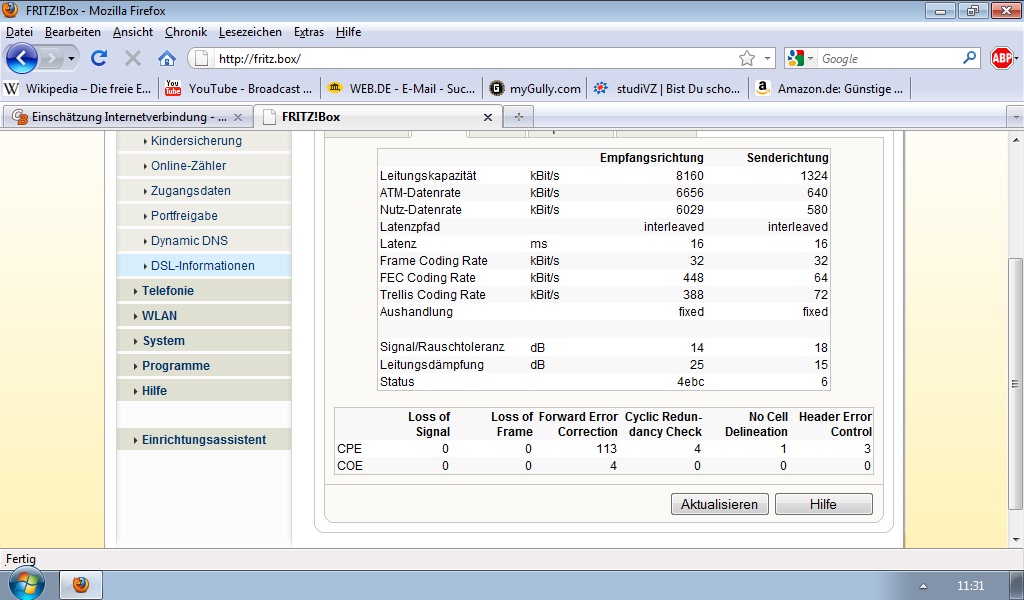

ich sitze gerade bei nem Kollegen der mit seiner FritzBox 7050 immer wieder Probleme hat. Es trennt sich ohne vorherige Ankündigung die Internetverbindung, oder Downloads enthalten schonmal fehlerhafte Pakete.
Ich habe mal nen Screenshot erstellt, könnt ihr mal einen Blick drauf werfen ??
http://img833.imageshack.us/i/fb7050screen.jpg/
Was ist eure Meinung zu den angezeigten Daten ???

Die Leitungswerte sehen soweit gut aus. Entspricht alles einer 6MBit-Leitung die bei Deinem Kollegen auch voll ankommt. Selbst die Dämpfungswerte gehen in Ordnung. Sollten also nicht für diese Abbrüche zuständig sein.
Viel interessanter wären die auftretenden Übertragungsfehler auf der Leitung. Diese kann man leider auf deinem Screen nicht sehen, dazu hättest Du etwas weiter runter scrollen müssen.

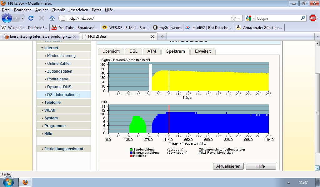

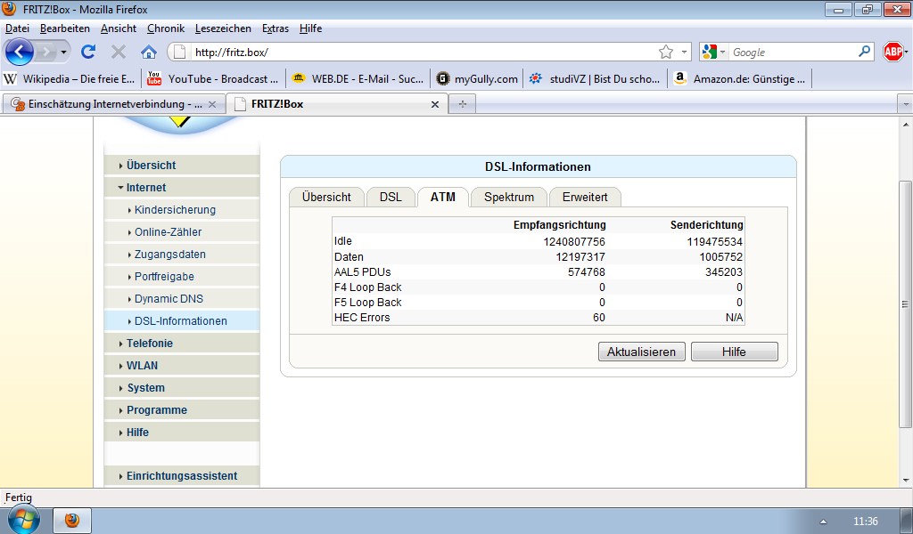

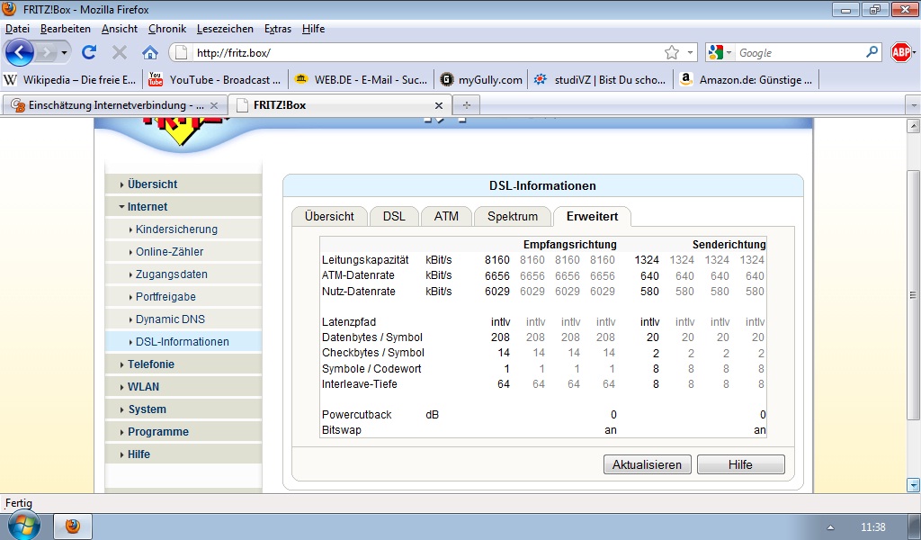

Ich mach nen neuen Screen, wie kann ich den denn hier im Forum hochladen ?
Aha, hat geklappt. Habe die weiteren Screens hier hochgeladen...
