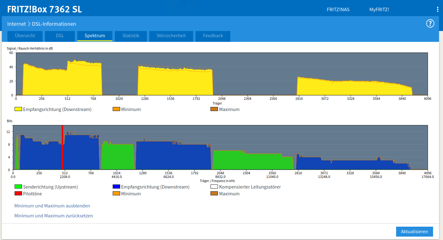

Hallo miteinander,
die Internetverbindung bei meinen Eltern (Telekom, MagentaZuhause M, 50 MBit/s, Mehrfamilienhaus) ist in den letzten Wochen plötzlich extrem instabil geworden, der Downstream geht stellenweise in den dreistelligen KBit/s-Bereich runter. Vorher war bis auf einige Aussetzer alles über Jahre hinweg stabil. Ein Gespräch mit der Telekom hat gestern ergeben, dass angeblich die volle Geschwindigkeit am Anschluss ankommt, aber die Fritz!Box meiner Eltern (7362 SL, Firmware aktuell) zu alt sei und sie sich eine neue kaufen sollen, was mich, wie ihr euch denken könnt, eher skeptisch macht. Den Anschluss über die Telekomwebsite zu resetten hat wohl am Anfang der Probleme kurzfristig geholfen, bringt jetzt aber nichts mehr. Habt ihr eine Idee, was man da machen könnte?
Beste Grüße, erholsame Feiertage und vielen Dank euch für den Input schon einmal!

Wenn du schon eine FB hast, was hindert dich daran mal nachzusehen was dort zu DSL zu entdecken ist ? Wie kommt wo nichts mehr an? WLAN oder LAN?
Reaktionen: norKoeri

fritz.box → Internet → DSL-Informationen; dort die Reiter „DSL“ aber besonders „Spektrum“.
Das ist das was @tRITON meinte. Falls das Problem überhaupt DSL ist. Hast Du schon WLAN als Fehlerquelle ausgeschlossen, indem Du einen Computer per LAN verbunden hast?
Also jene zwei Fragen; bevor Du an DNS rumschraubst oder ein Update machst. Falls Du Letzteres jetzt doch überdenkst, sei dies und das erwähnt.

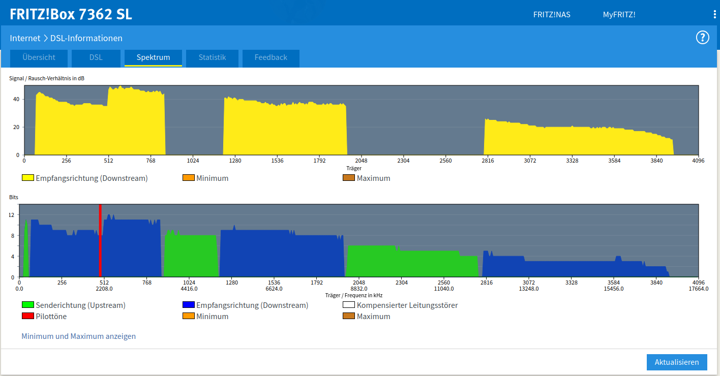

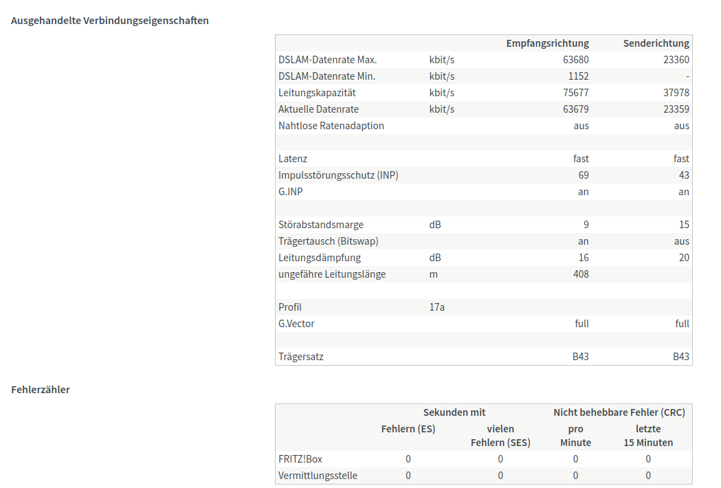

  • In den Spektrum-Reiter habe ich geschaut und einen Screenshot gemacht. Ich weiß nicht, inwiefern der aussagekräftig ist (habe die Fritz!Box gestern auf Werkeinstellungen zurückgesetzt, weiß also nicht, ob dabei irgendwelche Logs verlorengegangen sind):
