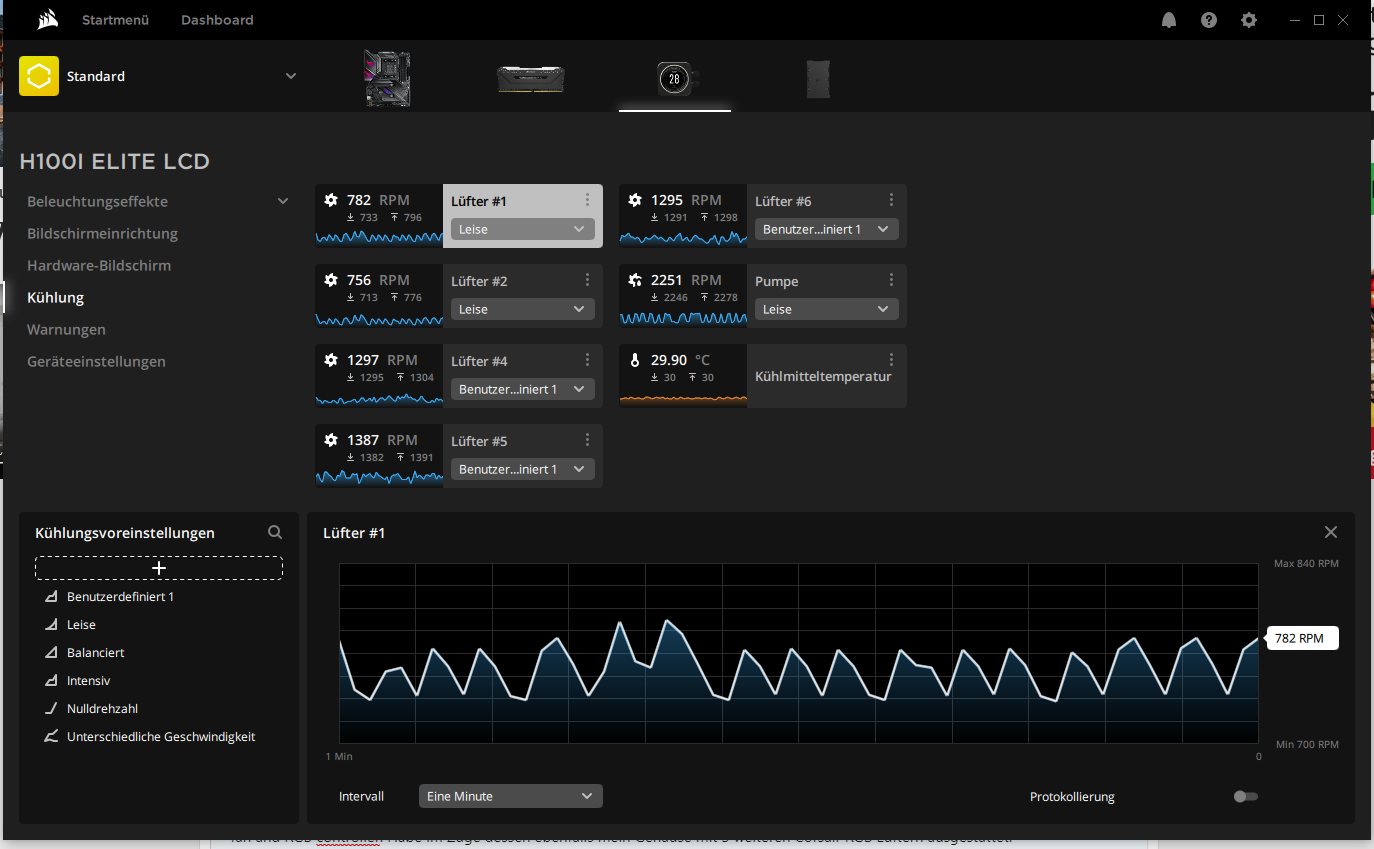

Ich habe mir gestern für meine neue CPU die AIO "Corsair h100i Elite LCD" eingebaut. Diese kommt ja mit den iCUE Commander CORE fan and RGB controller. Habe nun ebenfalls mein Gehäuse mit 3 weiteren Corsair Lüftern ausgestattet.
Die beiden AIO Fans, sowie die 3 "Gehäuse" Lüfter hängen nun an dem Commander Core. Jetzt ist es so, dass die Gehäuselüfter permanent auf über 1300RPM drehen, die AIO Lüfter im idle bei ca. 600 RPM.
Ich wollte nun eine benutzerdefinierte Lüfterkurve einstellen, kann auch jeden Lüfter in iCUE einzeln (siehe Bild1) anwählen , jedoch speichert es meine Kurve nicht, bzw. ändert sich generell nichts. Wenn ich auf einen anderen Reiter klicke und wieder auf Kühlung ist wieder alles weg (siehe Bild 2)
An was kann das liegen? Bzw. was übersehe ich.

An deiner Lüfterkurve. Bis 30°C laufen deine Lüfter bei 20%. Ab 30°C Wassertemperatur wollen sie dann höher drehen und tun das. Die Temperatur fällt wieder ab und das Spiel geht von vorne los.

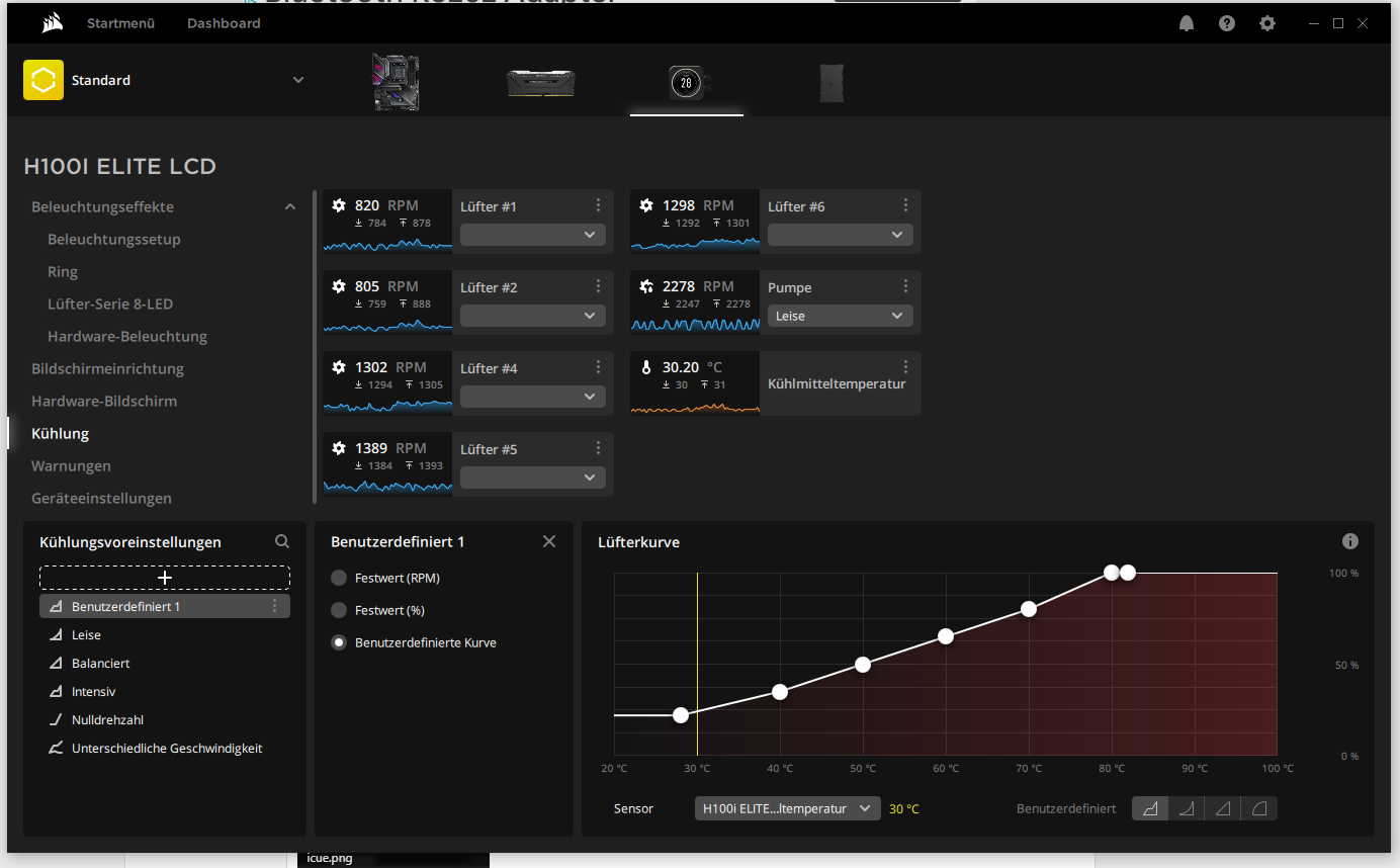

Nein. Ich kann es ja bei jedem Lüfter via Dropdown Menü auswählen. Es ändert sich nichts. Auch wenn ich Nulldrehzahl, oder eine andere Einstellung wähle, verändert sich nichts.
Es gibt keine Einstellung speichern Taste, die ich übersehe? Immer wenn ich auf diesen Tab zurückkehre ist es wie in Bild 2, also nichts ausgewählt...

Ja über die Kühlvoreinstellungen tut sich absolut nichts, kann anklicken was ich will.

Passiert denn etwas, wenn du die Presets für die zwei AIO-Lüfter änderst? Ich tippe darauf, dass sich etwas verändert und sie die Einstellungen umsetzen.
Passiert tatsächlich nichts... ???

Im Zweifel ein Profil wählen, dass auch tatsächlich sofort Auswirkungen haben sollte. Zum Beispiel Höchstleistung. Oder die benutzerdefinierte Kurve so anpassen, dass die Lüfter eigentlich auf 100% gehen sollten.

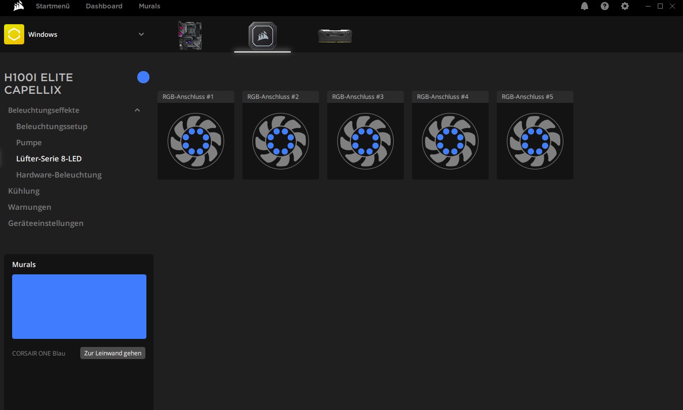

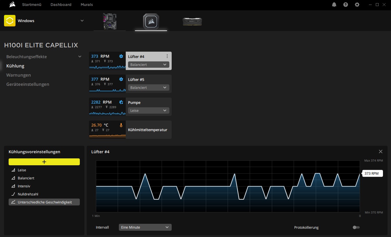

Ich habe mir vor kurzem auch die AiO Kühlung von Corsair iCUE H100i Elite Capellix gekauft. Der Radiator hab ich vorne an meinem Gehäuse, hinter zwei von drei Lüftern, die schon Verbaut waren, eingebaut. Die zwei andere Lüfter, die bei der AiO Kühlung dabei waren, habe ich einen hinten und einen hinten Oben eingebaut. Alle 5 Lüfter hab ich mit dem gelieferten iCUB Commander Core verbunden. Lüfter 1 und 2 sind am Radiator und am Anschluss 1 und 2 gesteckt, Lüfter 3 ist vorne unter Radiator und am Anschluss 3 eingesteckt. Lüfter 4 und 5 wurden hinter am Gehäuse verbaut und am Anschluss 4 und 5 angeschlossen. Das Problem was ich jetzt habe ist, dass die zwei hintere Lüfter, die bei der Lieferung dabei waren, werden in der iCUB Software unter Kühlung angezeigt, die gar nicht mit dem Radiator verbunden sind.
Bei Nohai werden unter Kühlung aber alle 5 Lüfter angezeigt. Wie kann ich das so einstellen, dass alle 5 Lüfter unter der Kühlung angezeigt werden und woher weißt die Software, welche Kühler den auf dem Radiator drauf sind?
