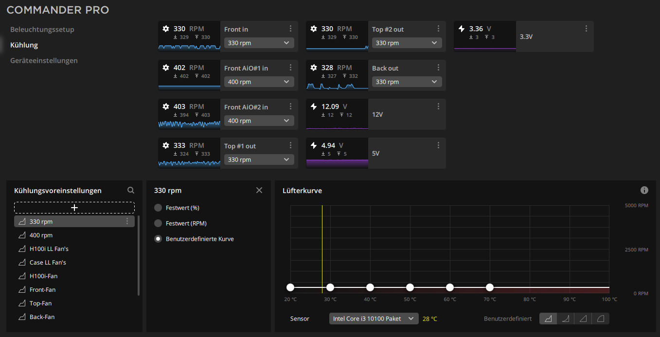

Das ist ja nur ein Office PC bei mir. Wie du oben siehst drehen die Lüfter der AiO mit knapp 400 rpm und die anderen 4 Gehäuselüfter mit knapp 330 rpm. Dazu die AiO im balanced Modus. Da ist nichts zu hören im stillen Raum.
Wie schon gesagt gibts bei der H100i genau 3 feste rpm Vorgaben. Nur bei intensiv (max. Drehzahl der Pumpe) ist diese dann auch wahrnehmbar.
