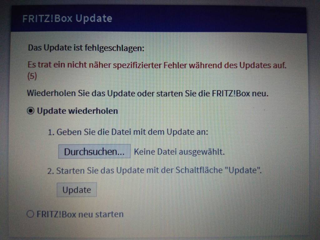

Wollte ich machen, aber leider beim Update kommt eine Fehlermeldung immer wieder.

Hier der Fehler
Du hast aber schon die Zip-Datei entpackt und beim Update "FRITZ.Box_7590_BETA.154.06.93-49653.image" ausgewählt?
