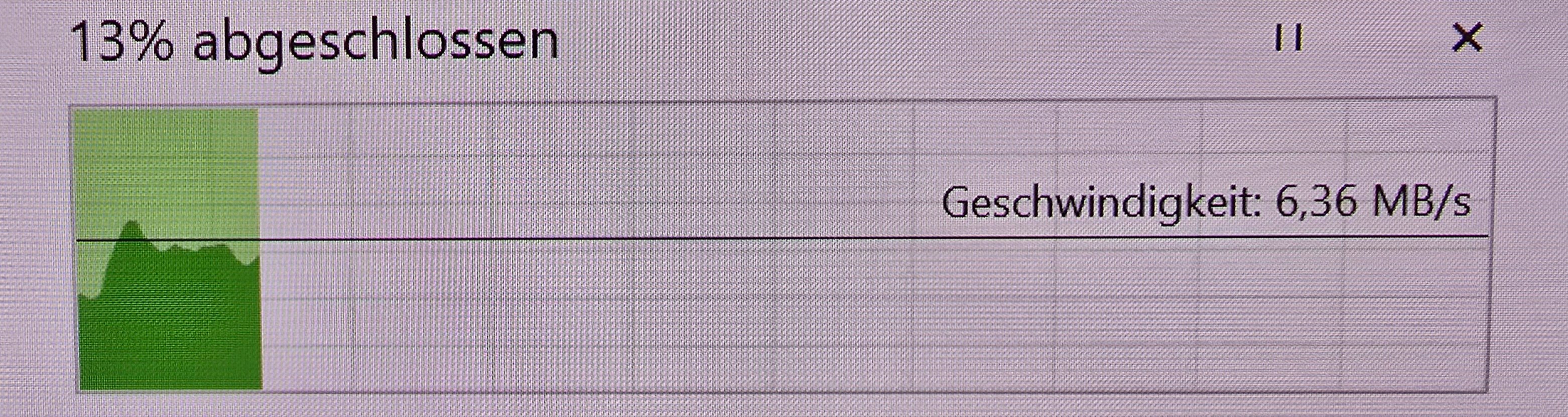

Seitdem ich dieses System mit Windows 11 nutze, habe ich Probleme mit der Nutzung der NAS Funktionen des Routers (7590) an der eine externe USB 3.0 Festplatte von WD angeschlossen ist.
Die Übertragungsrate über das Netzwerk via LAN Kabel vom aktuellen PC auf die NAS Festplatte ist mit etwa 6-7MB/s enorm langsam, egal wie groß die Datei ist.

Wie erwähnt, gab es beim Router, an der externen Festplatte am Router über die NAS Funktionen, an den Kabeln keine Veränderung - "nur" der PC wurde komplett erneuert und auch von Win10 auf Win11 aktualisiert. Der Zugriff über das Netzwerk auf die externe Festplatte ist enorm langsam.
Ich hatte früher auch ab und an mal einen USB-Stick an einer Fritzbox. Egal was für ein Stick angeschlossen war, die Geschwindgkeit war immer in dem von dir genannten Bereich. Die Fritzbox scheint da einfach nicht schneller zu können.

Eventuell steht dein Netzwerkinterface für die interne Netzwerkverbindung nur auf 100Mbit/s statt 1GBit/s
Was bei 100 Mbit/s immer noch fast das doppelte der vom TE im Screenshot gezeigten 6,36 MB/s wären.

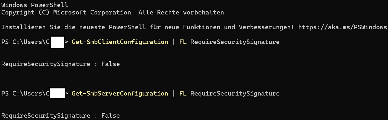

Prüf mal, ob da auch wirklich "false" zurück kommt:
Code:
Get-SmbClientConfiguration | FL RequireSecuritySignature
Ansonsten, geh ich mal davon aus, dass der Client auch per 1Gbit LAN an der FB hängt?
@qiller Es kommt falsch zurück, siehe oben den powershell screenshot. Fritzbox läuft mit 1Gbit bzw ist aktiviert.
Aber wie erwähnt bin ich gerade via WLAN im Netzwerk. Dennoch ist es dafür viel zu langsam.

Ich habe am Router alle Kabeln getauscht (Kabel zum switch, kabel zum Glasfaser Modem bzw Verteiler auf Cat8), am Router Einstellungen bzgl. SMB verändert die versteckt unter Hilfe/Support zu finden war und auch unter Win11 die SMB-Signierung deaktiviert.
Der Router erkennt die Festplatte nun auch als USB 3.0 und unter Windowsadapter wird die Geschwindigkeit wieder mit etwa ~1Gbit angezeigt (vorher 117 Mbit).
