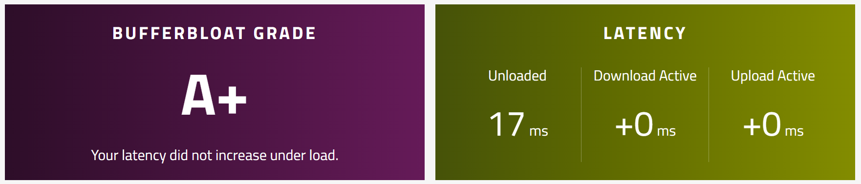

Bufferbloattest
Ich brauche wohl eine neue Fritzbox ;-)

joel schrieb:
Bufferbloattest
Bufferbloat gefixt? Dass man diesen Tag noch erleben darf!
Stell mal Heimnetz Reservierung auf Automatik und schau mal ob sich beim Download auch noch was bessert für A+.

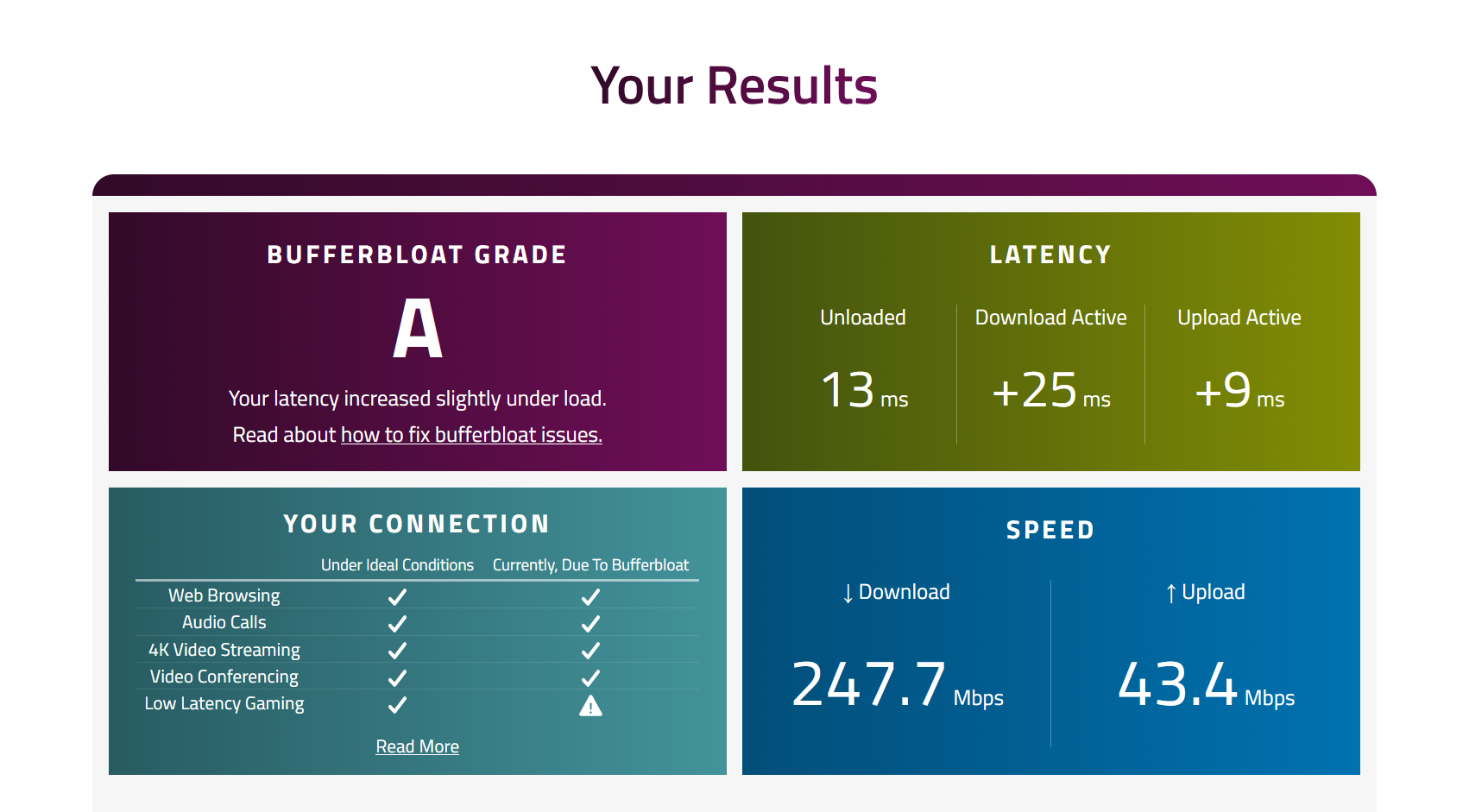

ehrlich gesagt noch nie von bufferbloat gehört vorher ... also mal test gemacht. warnung bei low latency gaming, aber wenn ich richtig verstehe treten die verschlechterungen nur auf wenn die leitung unter volllast ist, und man gleichzeitig noch online spiele laufen hat, richtig?
kann ich das irgendwie verbessern? router ist ein unifi ucg fiber.
Genau das tritt auf wenn die Leitung ausgelastet ist bzw im besten Fall tritt es natürlich nicht auf.
Im Download kann man bestimmt noch etwas verbessern, bei Fritzbox wäre es Heimnetz Reservierung auf Automatik stellen.
Eventuell musst du mal nach irgendwelchen qos/Traffic shaping Einstellungen für deinen Router googeln.
Beide Richtungen unter <10ms muss es sein für A+.
Und noch wichtiger/genauer wäre speedtest.net in Desktop Ansicht, da sollten DL und UL Ping Werte im optimalfall ca gleich wie der idle ping sein, dann sollte im anderen Test auch automatisch A+ kommen.

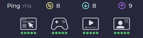

Leitung auf maximum zurecht gestutzt:
Kostet mich einige Mbit/s netto, aber egal, hauptsache die Leitung ist immer flüssig! 👌
