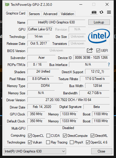

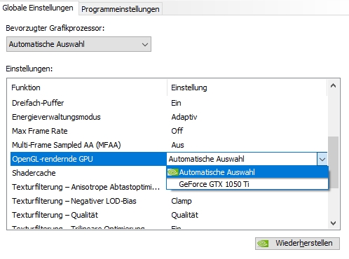

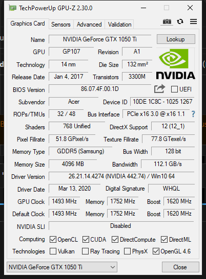

Mein Problem ist, dass ich bei den NVidia-Einstellungen alles auch für den Intel-Chip einrichten muss, wofür er zuständig ist (ist ja auch normal). Nur kapiere ich einfach nicht, warum dies hier:
Egal ob ich für ein Spiel mit OpenGL generell nur als bevorzugte GPU den Intel-Chip wähle -Es läuft immer mit der NVidia GPU.
Bei der Einstellung "OpenGL rendernde GPU" kann ich die Intel GPU gar nicht wählen -warum?
