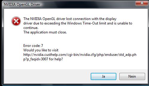

Hi, ich habe mal wieder ein Problem: Und zwar wenn ich Furmark starte, dann läuft es ein paar Sekunden ganz normal, aber dann kommt folgende Meldung(siehe Bild)
Die aktuellsten Treiber habe ich und die GK ist inzwischen auch mit einem extra Stromkabel verbunden!
Das ist der Link: http://nvidia.custhelp.com/app/answers/detail/a_id/3007

Den Treiber habe ich gestern von der Nvidia-Seiter runtergeladen.
Was ist mit "Immer noch, Windows neu.", ich habe das Windows vorgestern installiert.
Edit: Ich habe mal im Bios den FSB von 400 auf den StandartFSB 333 gestellt, und jetzt läuft FurMark 1A
was lernen wir daraus? ... hakt, zwickt, räuspert mal die kiste ein wenig, dann mindern wir das overclocking ... ebenfalls ein wenig.^^
