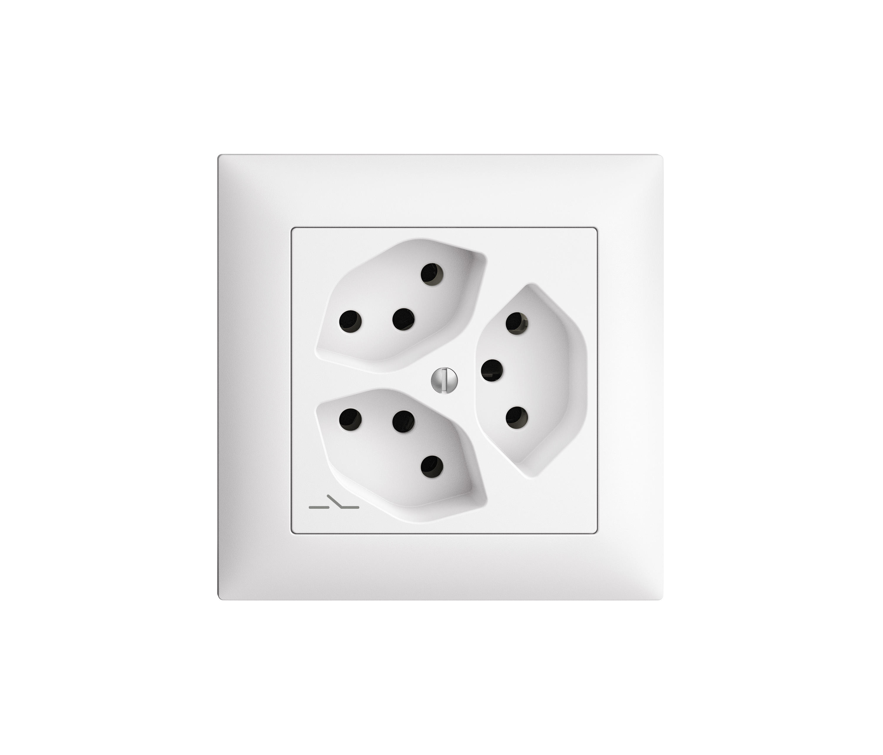

Welche Smart Plug wäre also zu empfehlen? Ich habe vor, den Smart Plug an einer 3-fach Steckdose (siehe Bild) anzuschliessen. Am Besten wäre also ein Plug, der die andere zwei nicht blockiert. Kann auch ein Schuko-Stecker sein. Die Shelly Plug S Gen3 sollte für meine Zwecke reichen?

Edit: solch kleine Plugs wie für die Dose im Bild gibt es nicht. Die haben allen nen Schukostecker.
Ein Shelly 1PM mini in der Dose verbaut und den ins WLAN gehängt, dann brauchts kein zigbee oder matter.
+1 für den Shelly. Statt eine Smarte Steckdose zu kaufen, würde ich die vorhandene einfach damit Smart machen. Ist auch unsichtbar.

Danke schon mal für eure Antworten. Mit Basteln habe ich eher die Software gemeint, und nicht die Elektronik (Shelly 1PM mini), das traue ich mir nicht zu. Bzgl. der 3er Dose: Eine Steckerleiste in einen Stecker und dann einen Smart Plug (z.Bsp den TP-Link Tapo P110 empfohlen von calippo), sollte kein Problem sein? Der Siebträger ist sowieso Schuko, dann kann ich den Adapter für den Smart Plug brauchen.
