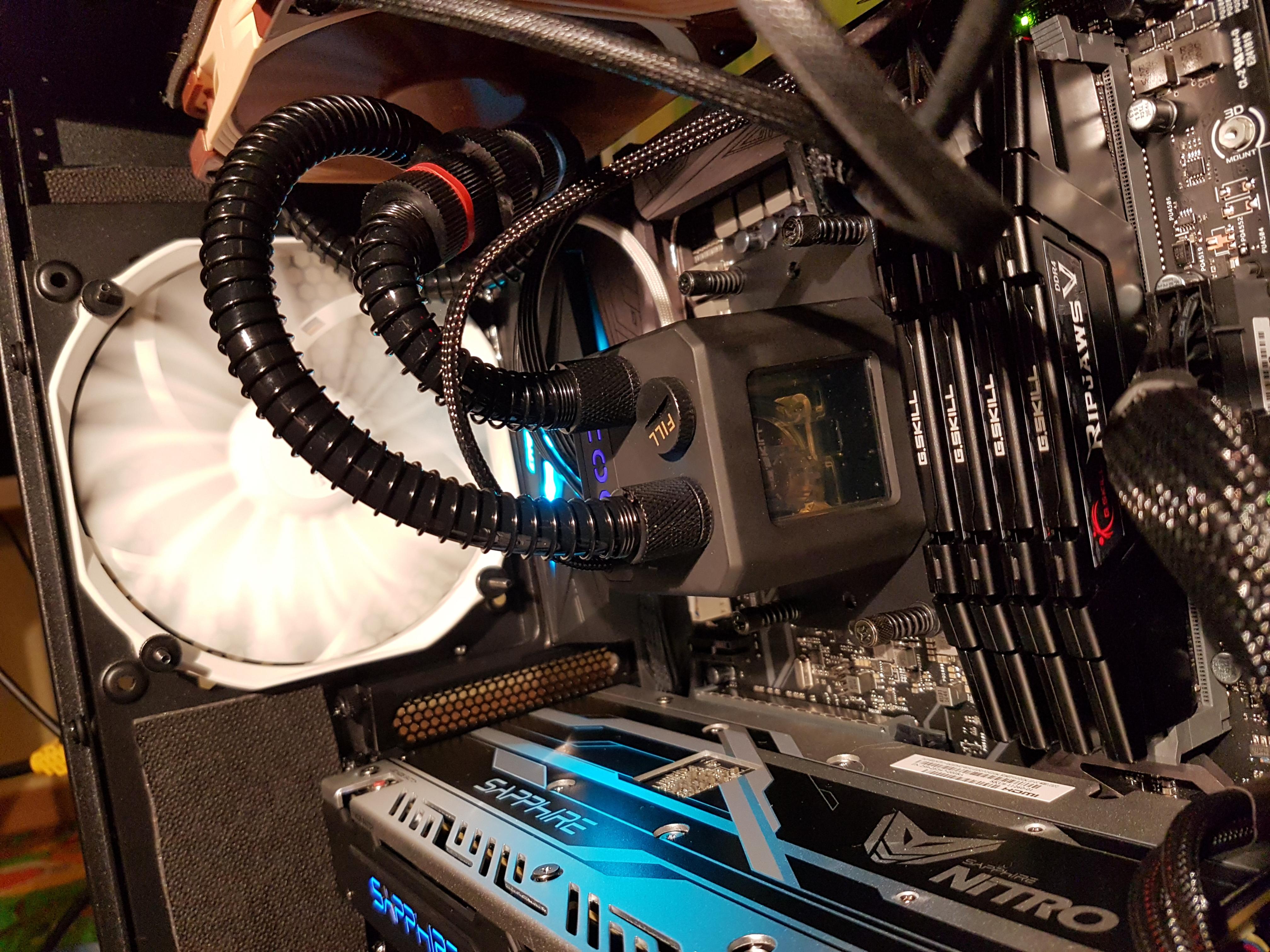

Ich habe eine Eisbaer 360 die nur gerade so in den Deckel des des Dark base Pro 900 passt - für den Einbau vorne ist der Schlauch zu kurz.
Da ich auch BluRay Laufwerk eingebaut habe muss die Eisbaer mit den Schläuchen links sitzen. Das führ dazu dass die Schläuche recht lang sind und ich die Pumpe, damit sie überhaupt passt um 180° verdrehen muss - so dass die Schläuche sich kreuzen (siehe Bild).
Jetzt die Frage:
Kann die Pumpe das abhaben oder ist das ein No-Go weil damit der Fluss gefährdet ist oder Undichtigkeit droht.
Bilder:

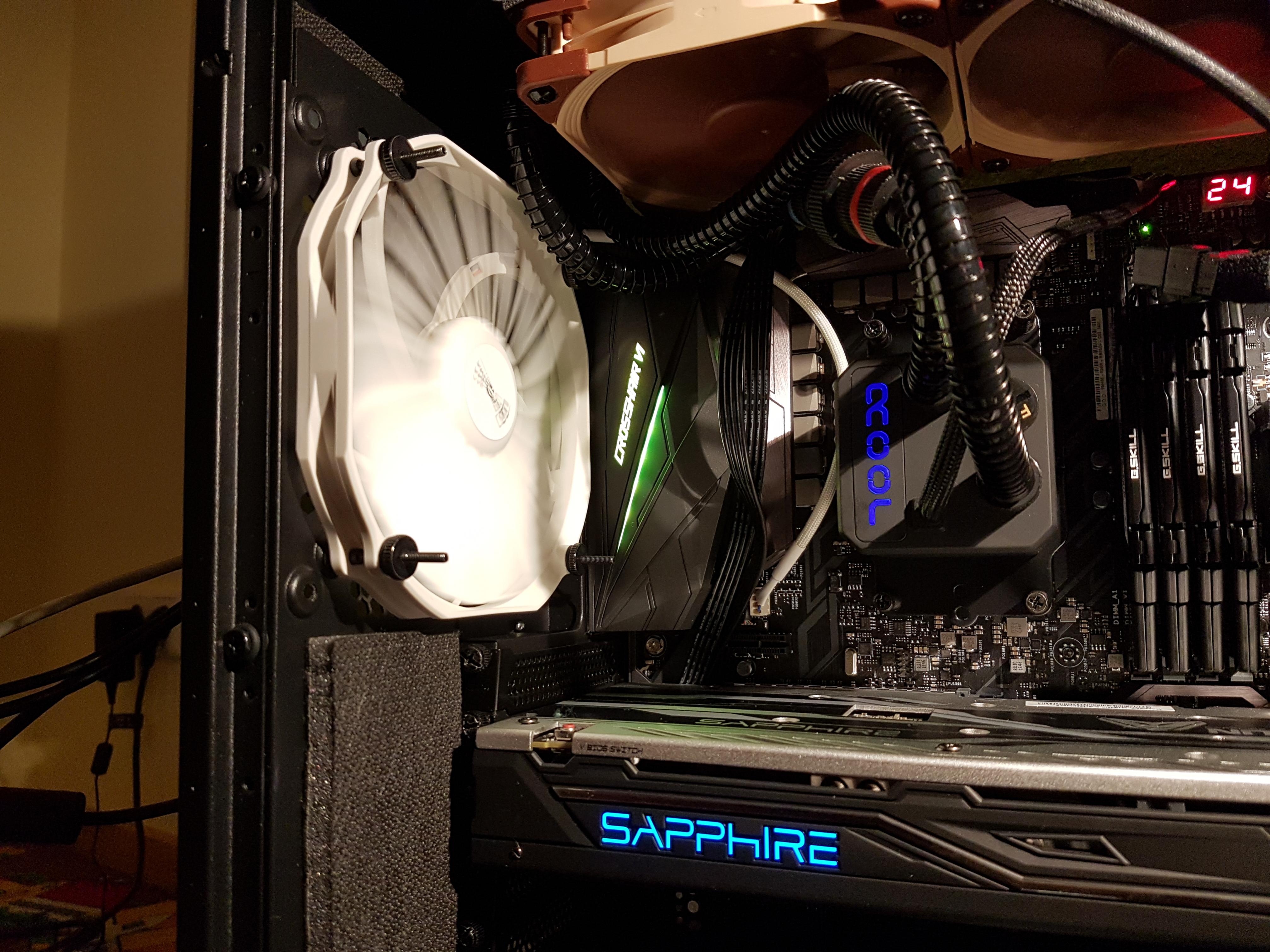

Sieht bei mir ähnlich aus, sogar noch schlimmer !
Kann aber keine Beeinträchtigung feststellen, somit sollte es auch kein Problem sein...
"niemals die strahlen kreuzen!!" (aus ghostbusters)
nee kein problem dem wasser ists egal und der pumpe auch so lange sich keine blasen bilden und der schlauch nicht abgeknickt wird.
