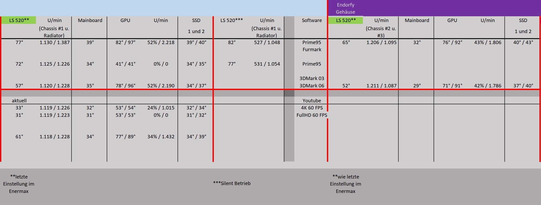

Den Silent Betrieb in der Mitte kannst du ignorieren:
Reaktionen: ~HazZarD~
