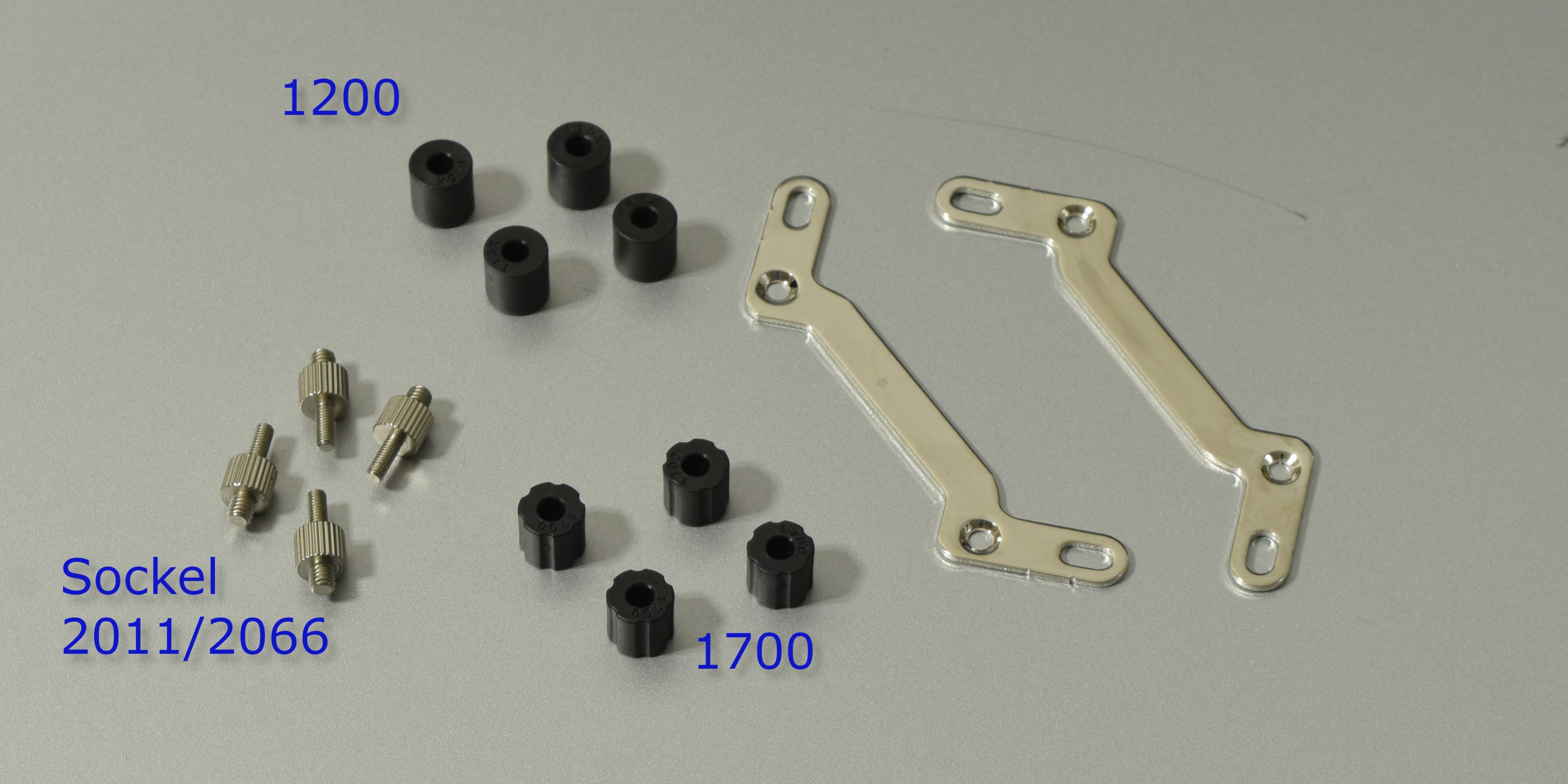

Montagematerial intel:
Montagematerial AMD:
intel und AMD:
Am Pumpenblock müssen noch die zwei Montagerahmen befestigt werden und am Radiator wird ein (!) Lüfter montiert. Dieser wird mit den mitgelieferten Schrauben befestigt.

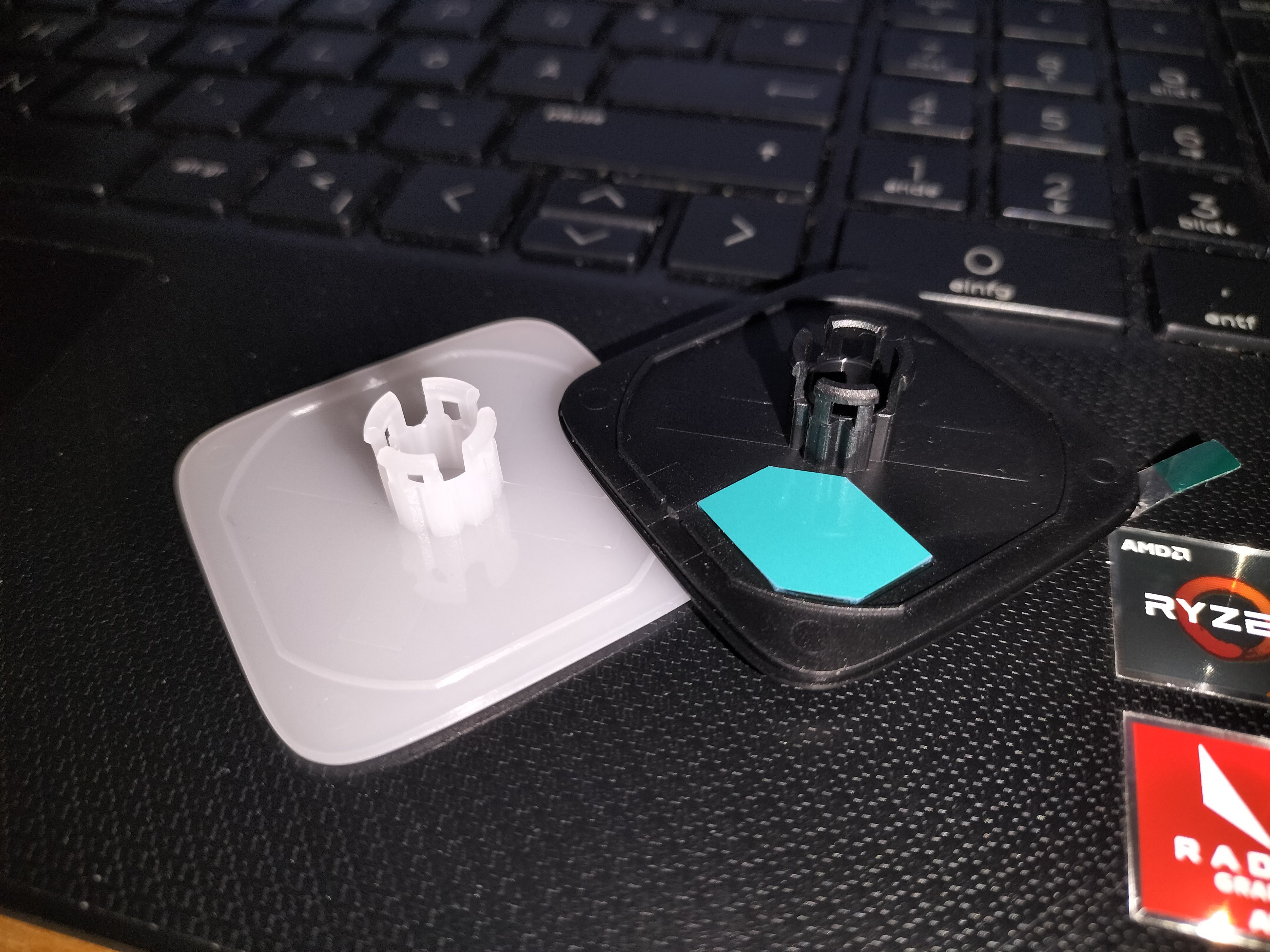

Ich hätte mir gewünscht, dass die Kunststoffabdeckung zum Schutz der Wärmeleitpaste auch dann passt, wenn die beiden Rahmen am Block montiert sind, man kommt ja doch schnell irgendwo gegen.

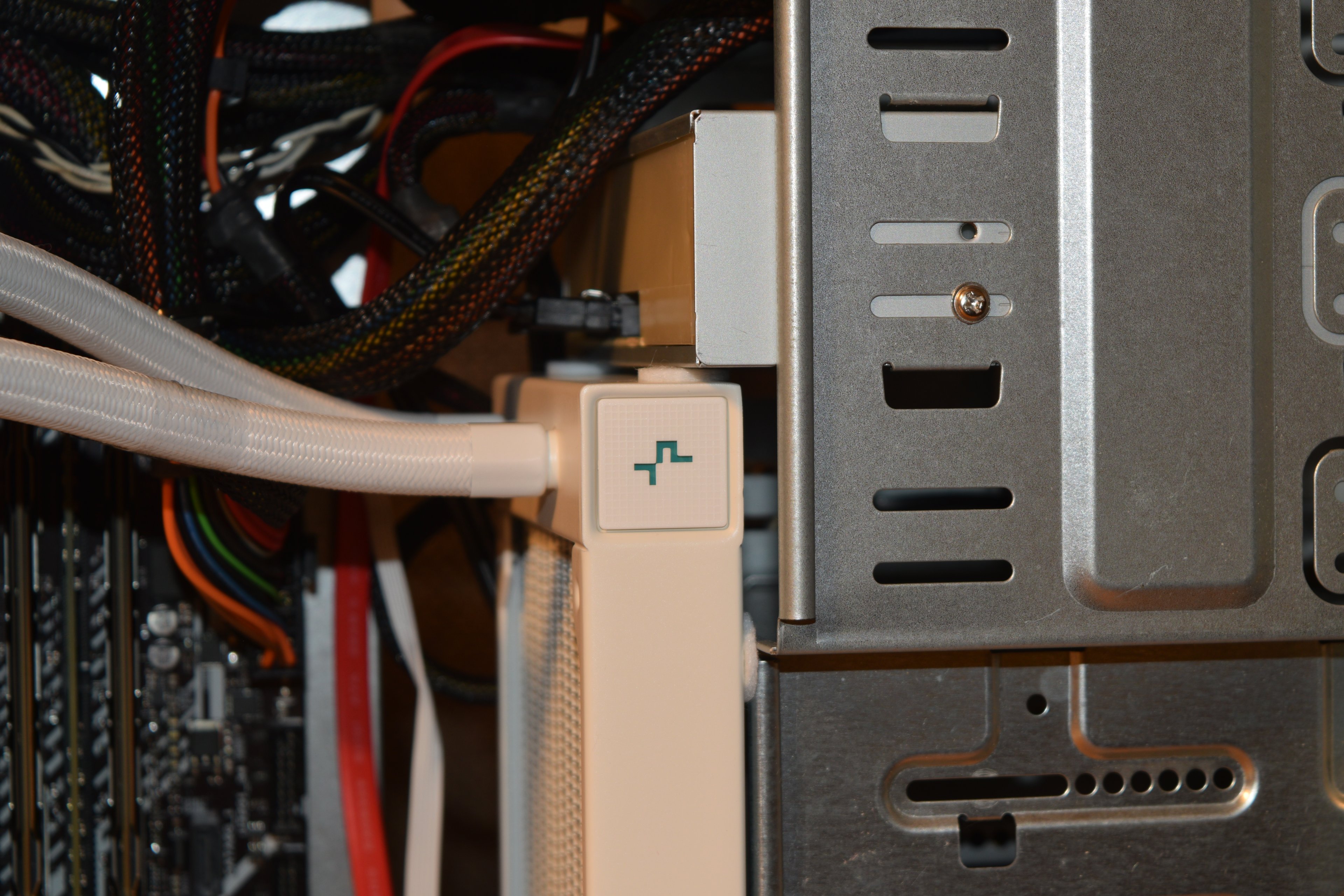

Alle Schrauben sind festgezogen und die Suche nach dem perfekten Einbauort geht los. Am besten macht sich die Position vor dem 3,5“ Laufwerkskäfig. Hier ist eine Schraubenlose Montage möglich, durch Kabelbinder zwar, aber ein Verrutschen ist trotzdem ausgeschlossen.
Ich hätte Weiße nehmen sollen, die stechen weniger ins Auge.
Zum Schutz vor Kratzern und Vibrationen habe ich einfache Filzgleiter genutzt.
Passt wie die Faust aufs Auge:

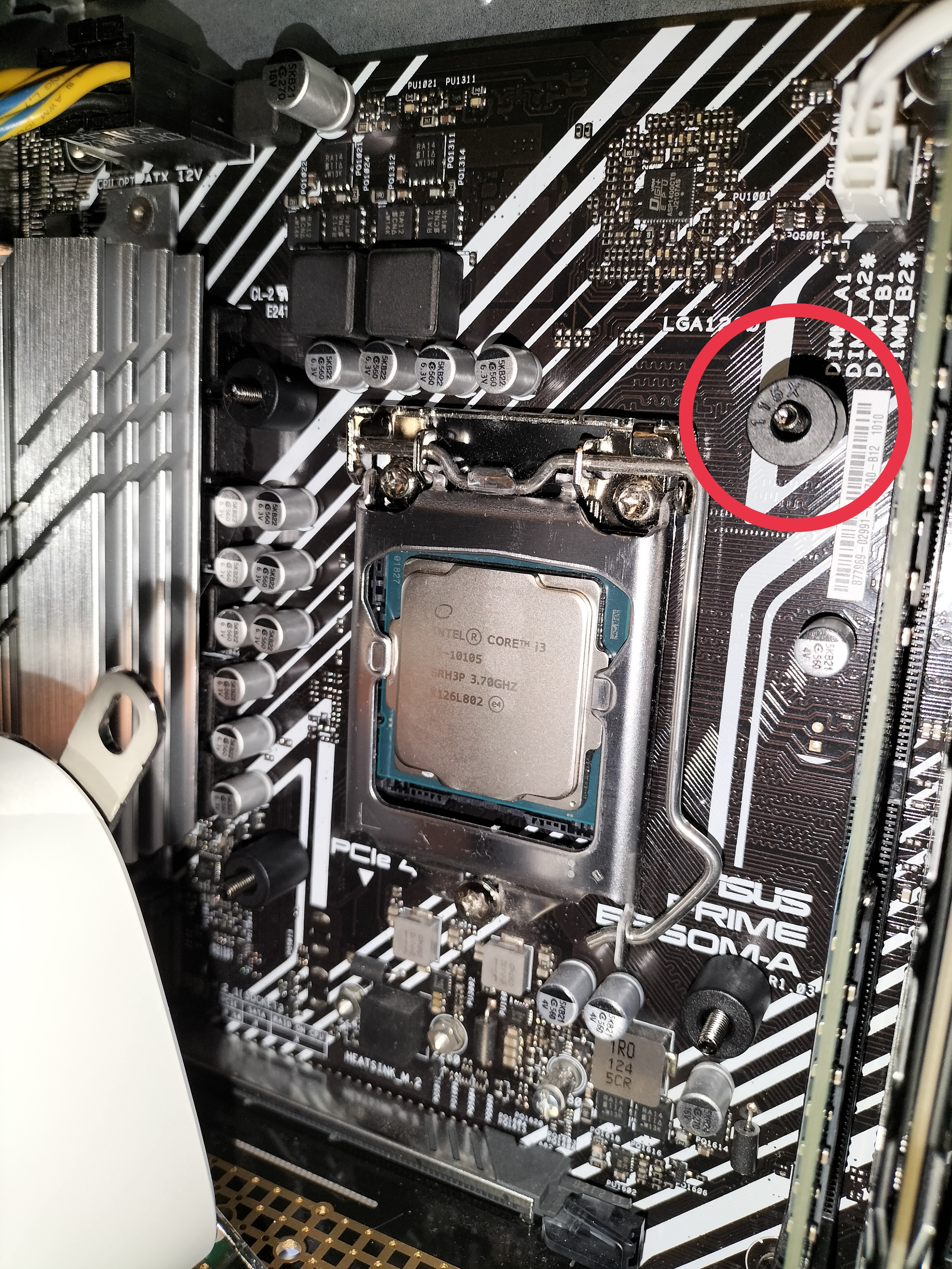

Die Abstandshalter für den Sockel 1200 werden auf die hervorstehenden Schrauben der Backplate gesetzt, beim AK400 sind hier Muttern montiert. Pumpenblock aufsetzen und die Muttern festziehen. Diese sind mit der Hand gut erreichbar, bieten aber auch eine Aussparung für Kreuzschlitz Schraubendreher.
Danach befestige ich den Radiator am Laufwerkskäfig und verlege die Kabel wieder. Da das Mainboard die Einstellung für den Chassis Fan #2 ignoriert, werden die baugleichen Lüfter im Seitenteil und der Front über ein Y-Kabel am Chassis Fan #1 angeschlossen. Aber selbst bei 100% wären die Fractal Lüfter noch leise, wenn auch wahrnehmbar.

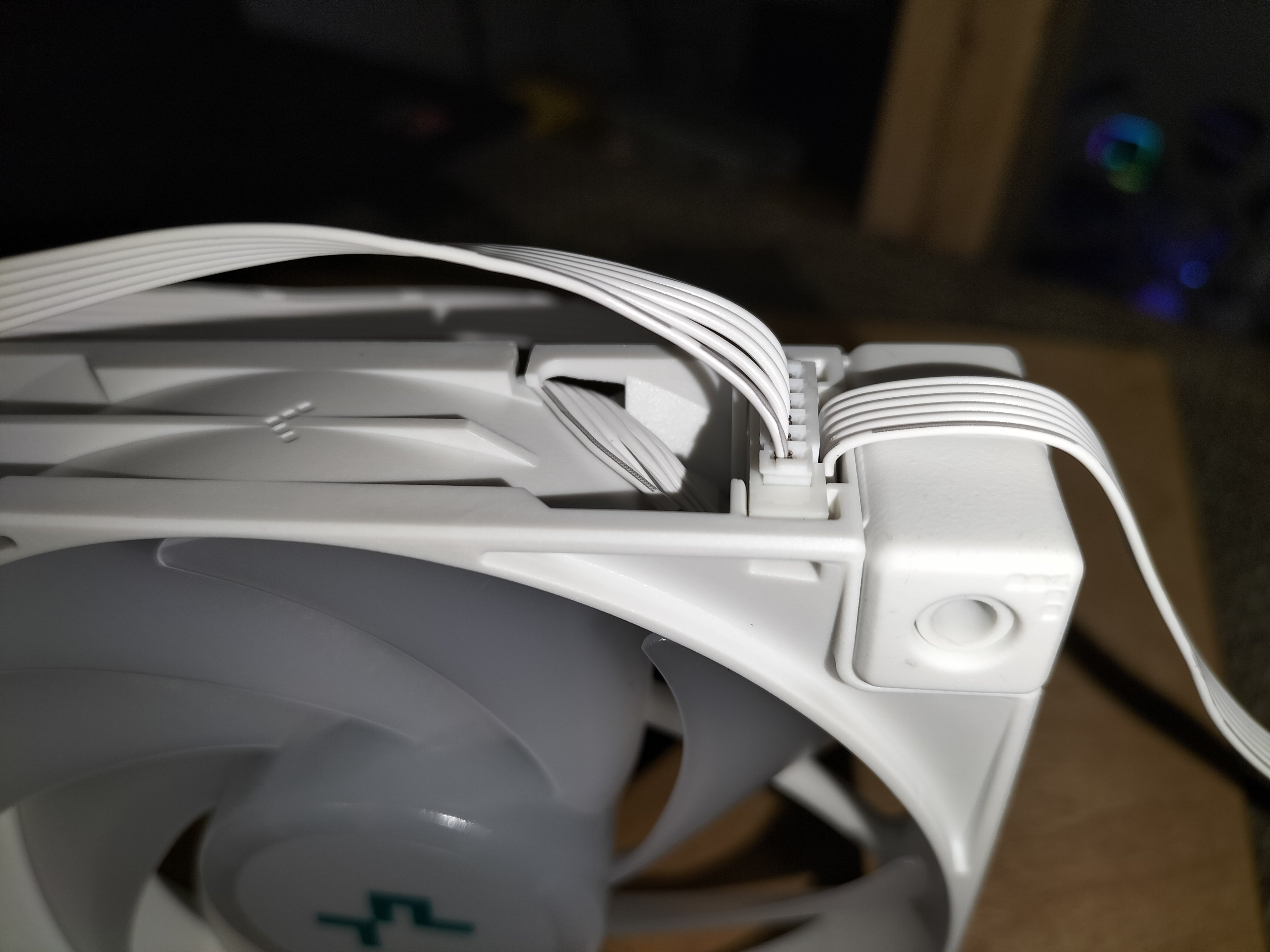

Ein weiteres Kabel geht vom Pumpenblock zum Lüfter, hier können die 2 Lüfter (drei bei der LS720) untereinander verbunden werden (Daisychain), so dass sich das Kabelgewirr in Grenzen hält. Da man schon an zwei Halter für die Schläuche gedacht hat, wäre hier auch eine Kabelführung sinnvoll gewesen.
Vom letzten Lüfter geht ein Adapter Kabel an den ARGB-Anschluss des Mainboards (Asus Aura wird unterstützt), ein weiteres an den CPU Opt und der dritte Anschluss geht an SATA, zur Stromversorgung.
DeepCool sollte hier auf abgewinkelte Stecker für die Lüfter setzen und die Kabel noch etwas kürzen.

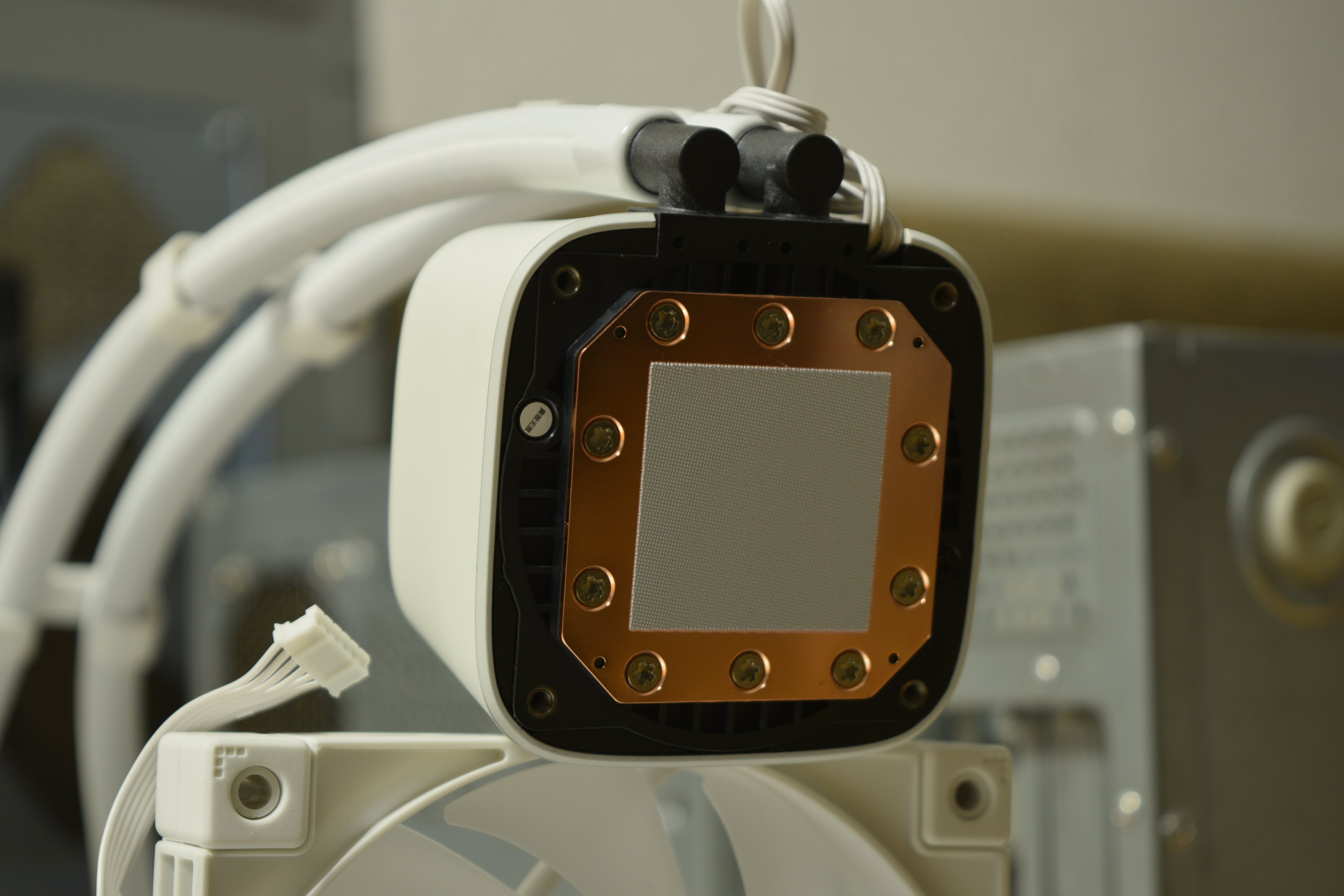

Abstandshalter und Montagerahmen am Kühlblock sind korrekt montiert und trotzdem liegt die Kupferplatte nicht auf. Der Kühlblock sitzt nicht einfach verkehrt auf (Schläuche sind auf 9 Uhr), er hat wirklich überhaupt keinen Kontakt – puhh, gut ist was anderes.
Rechner aus, Muttern lösen, Pumpenblock um 90° drehen, das gleiche Bild. Also kein Kondensator oder sonst was im Weg.
Die Verursacher sind die Abstandshalter oder die Kupferplatte. Kurios, denn eine Verwechslung der Abstandshalter ist im Werk auch nicht passiert, der Support bestätigt mir, dass diese beim Luftkühler AK400 und der LS520 identisch sind.
Vorläufig schiebt dieser das auch auf ein möglicherweise verbogenes Mainboard. Möglich, aber sehr unwahrscheinlich, denn der intel Boxed Kühler so wie auch der AK haben perfekt aufgelegen.
Man würde die AiO gerne intern testen, um zu sehen was da schiefgelaufen ist. Die Sache ist noch nicht ganz geklärt, denn hätte ich die AiO privat gekauft, müsste ich jetzt vielleicht mehrere Wochen darauf verzichten?
Also abwarten, wie sich der Support da noch entscheidet, diesem bin ich als normaler Kunde entgegengetreten, ohne zu erwähnen, dass das Gerät für Tests gestellt wurde.
Die Fotos wurden nach Demontage des Pumpenblocks aufgenommen:
Korrekte Abstandshalter und trotzdem keine Rückstände von Wärmeleitpaste
Nach der Demontage der Abstandshalter und einem festziehen über Kreuz, Schritt für Schritt, damit der Block auch Plan aufliegt, ist alles i.O. – kein aufheulen in Windows oder unter Last.

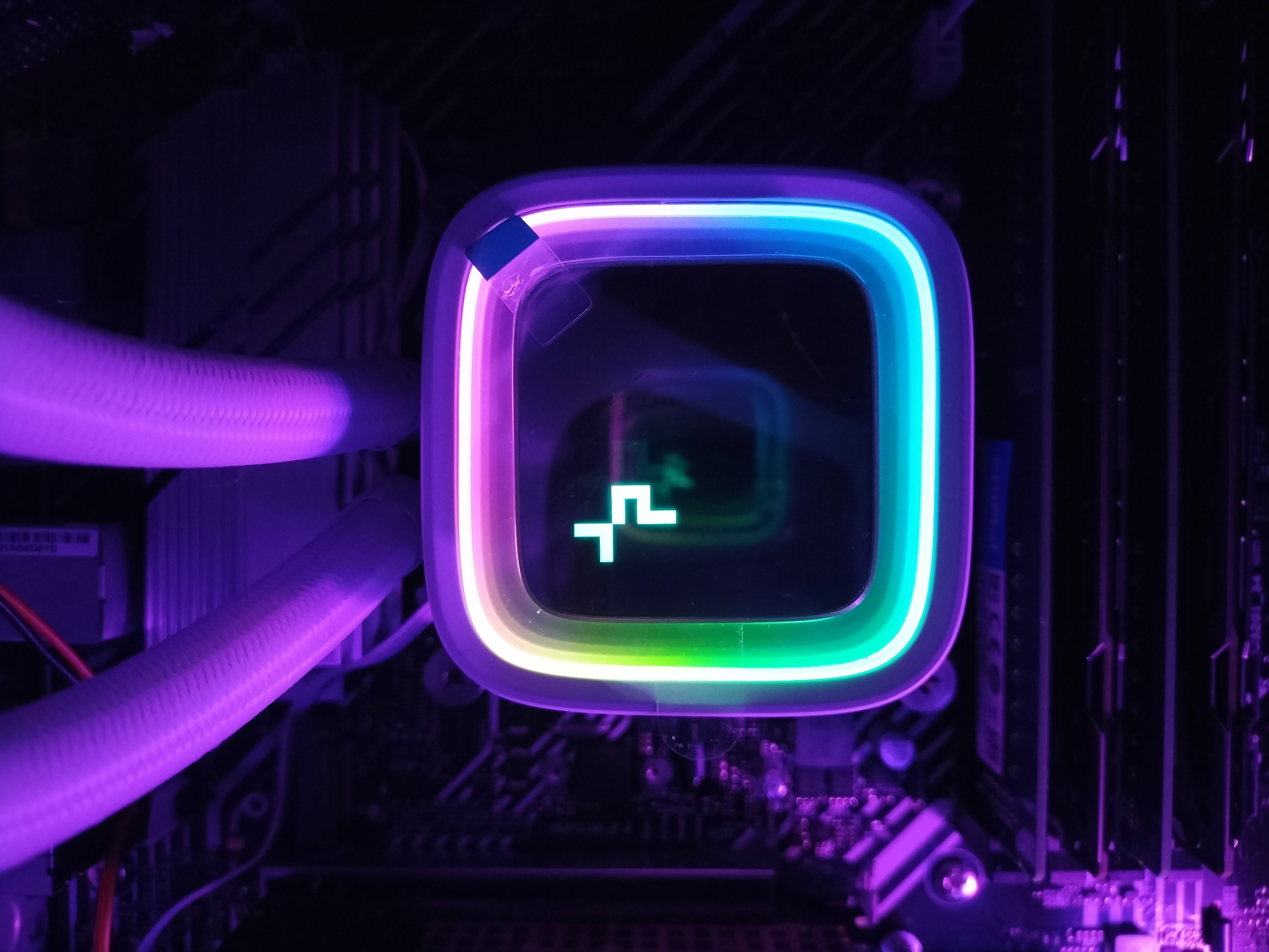

Der Pumpenblock nutzt einen Infinity Spiegel, inklusive Beleuchtung. Für den individuellen Geschmack lässt sich eine zweite Abdeckung selbst designen. DeepCool bietet hier eine entsprechende Pdf mit den Maßen zum Download an. Empfohlen wird eine 0,3mm starke Kunststoffscheibe zum Aufkleben.
Die LEDs der Lüfter und des Pumpenblocks lassen sich z.B. durch Asus Aura steuern oder sie durchlaufen ein fest vorgegebenes Programm. Ich nutze letzteres.

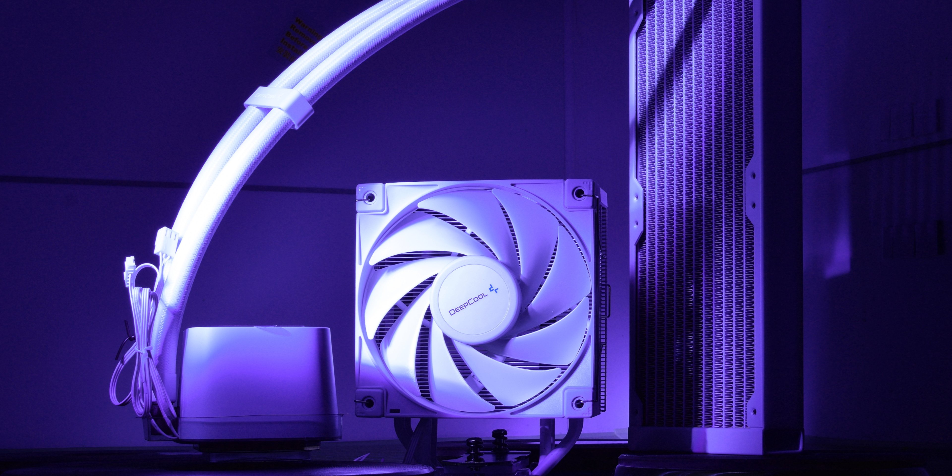

Kommt gut in den Tag rein
Test der DeepCool AiO LS520 WH
Bevor ich zum Test komme, ein kleines Wort zum Anfang.
Der Tower ist für eine Wasserkühlung mit innenliegendem Radiator nie gedacht gewesen, man kann schon froh sein, dass in der Front ein 120mm Lüfter Platz findet. Vor 20 Jahren sah die Welt noch anders aus, nicht nur was das Design betrifft, sondern auch die Lautstärke bei Silent.
Ein Neukauf kam diesmal nicht in Frage, also muss auch die AiO mit dem Gehäuse vorliebnehmen.
Hinweis:
Beide DeepCool Geräte wurden mir über eine Agentur (eTonix Media) für einen ausführlichen Lesertest dauerhaft überlassen. Bedingungen gibt es nicht, genauso wenig wie Einmischungen seitens des Herstellers.
Inhaltsangabe
- Testsystem
- Montage
- Montagematerial
- Einbauort
- Anschlüsse Elektrik
- Skizze Luftführung
- Erster Betrieb und erstes Problem
- Die AiO im Detail
- Software für die Tests
- Temperaturen
- Fazit

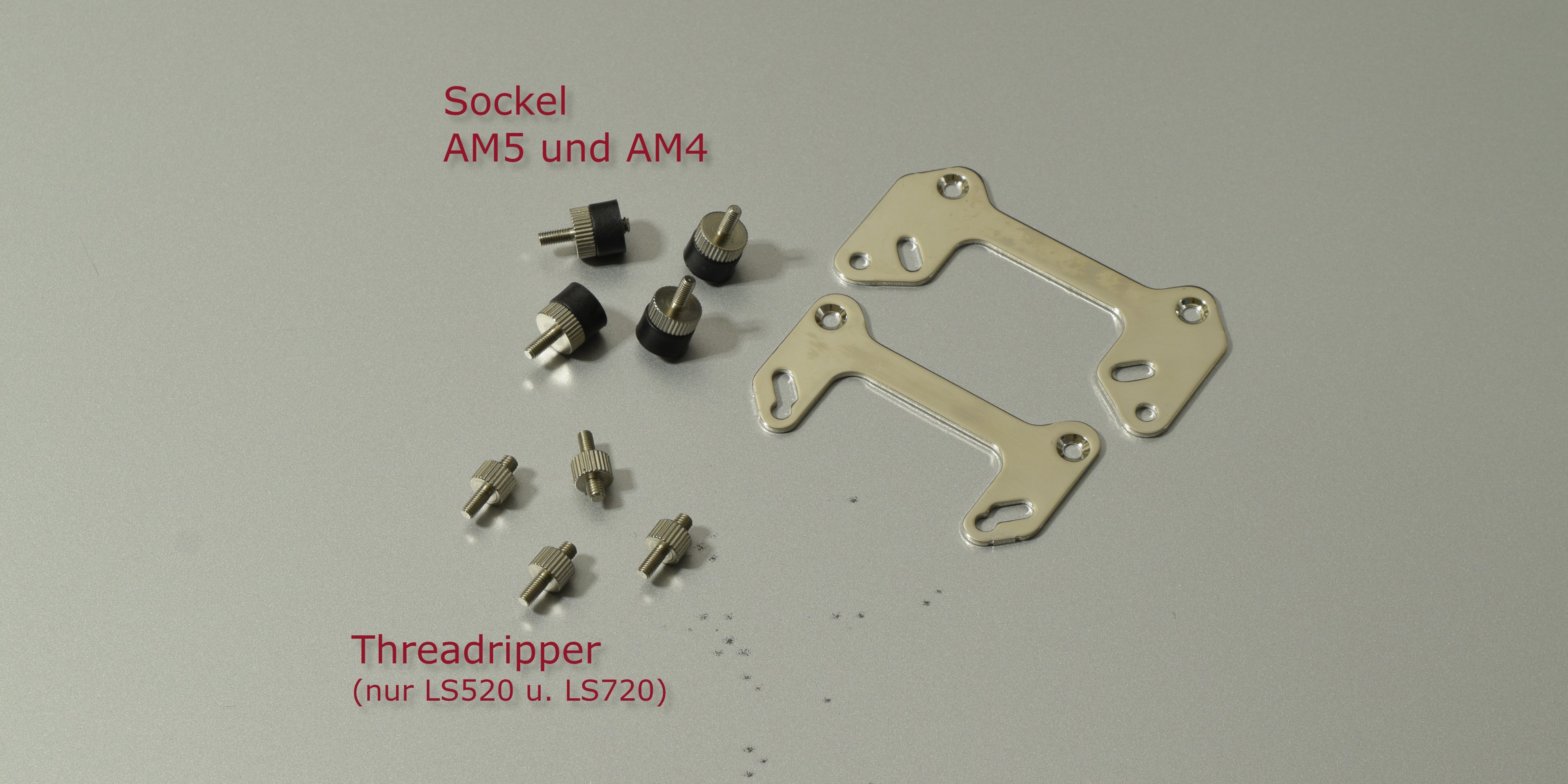

Nach dem simplen Einbau des DeepCool AK400 musste hier etwas mehr gebastelt werden. Wie auch beim Luftkühler musste das Board raus, um eine passende Backplate zu montieren, ein einheitliches Design wäre hier schöner, dazu später mehr.
Diese sitzt hier auch extrem locker und fällt gerne raus, sobald das Mainboard schief gehalten wird, die Abstandshalter sollten hier eine Linderung bringen.

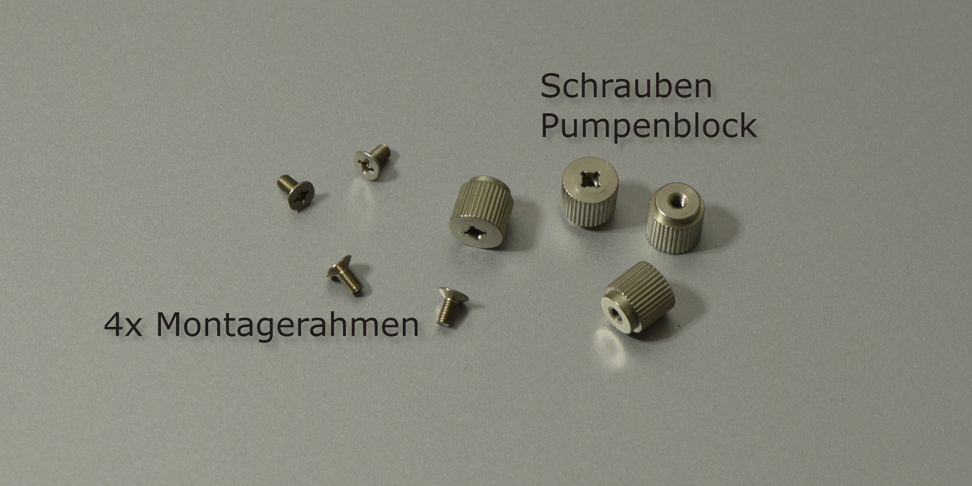

intel und AMD:

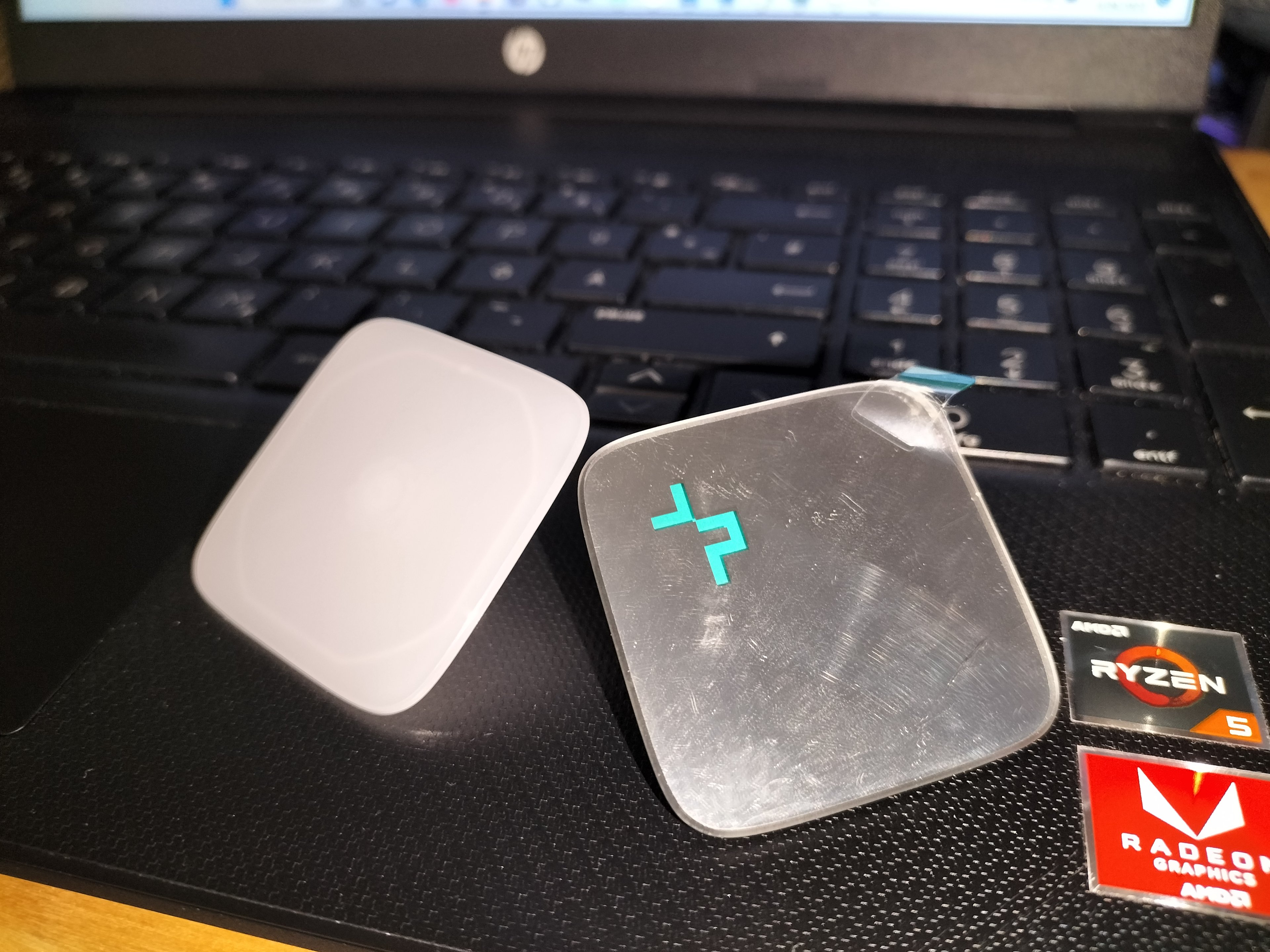

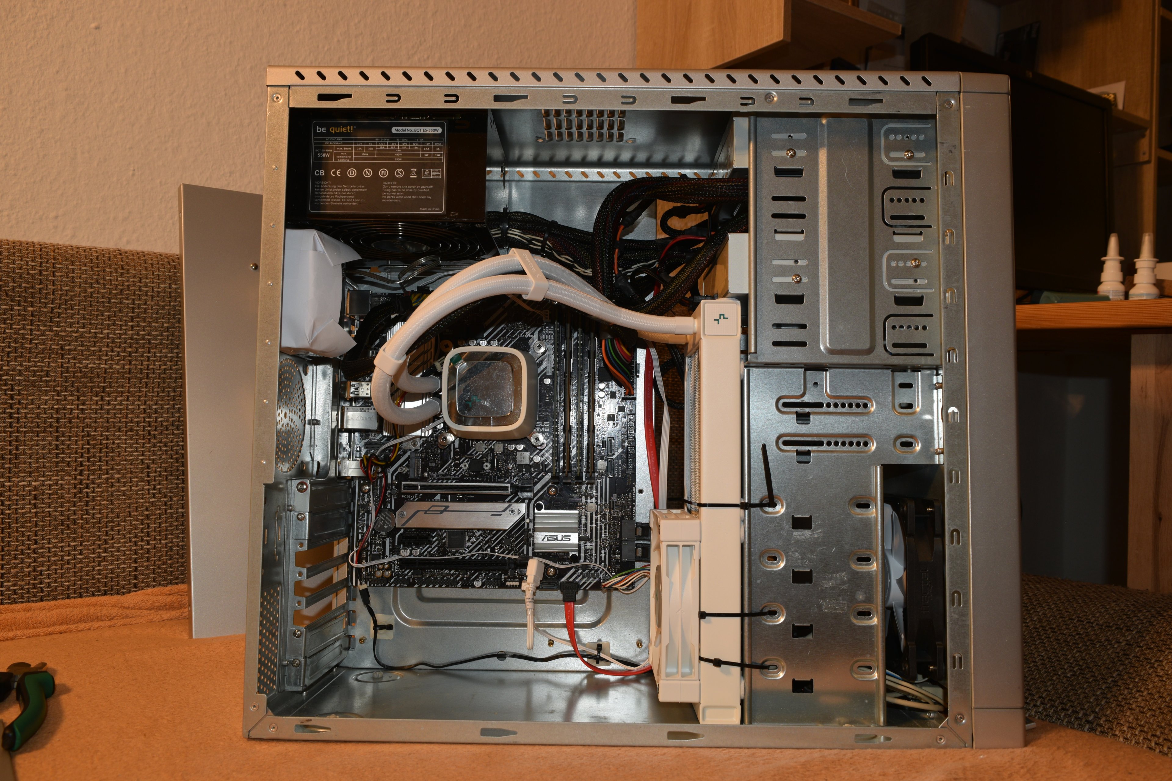

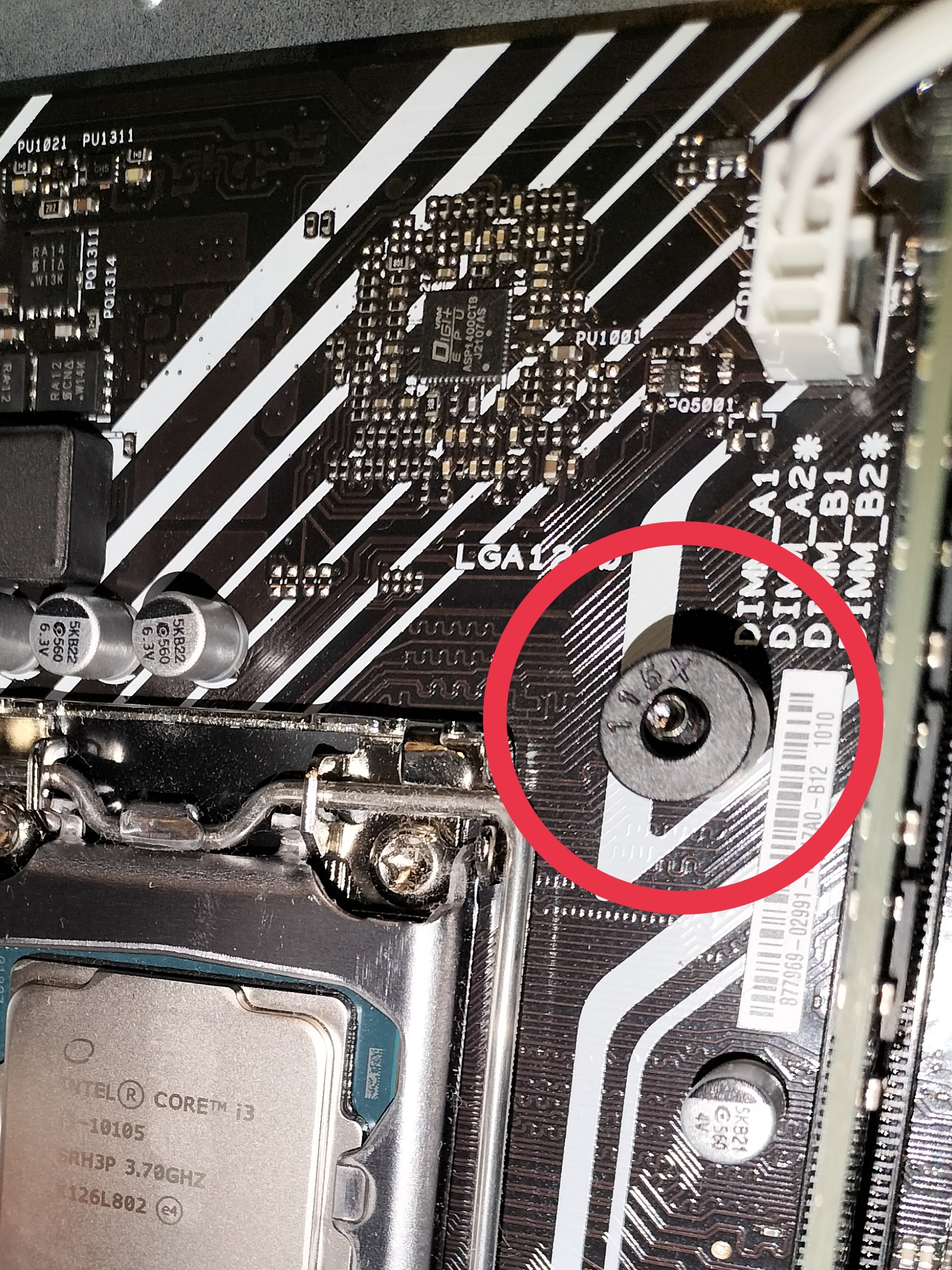

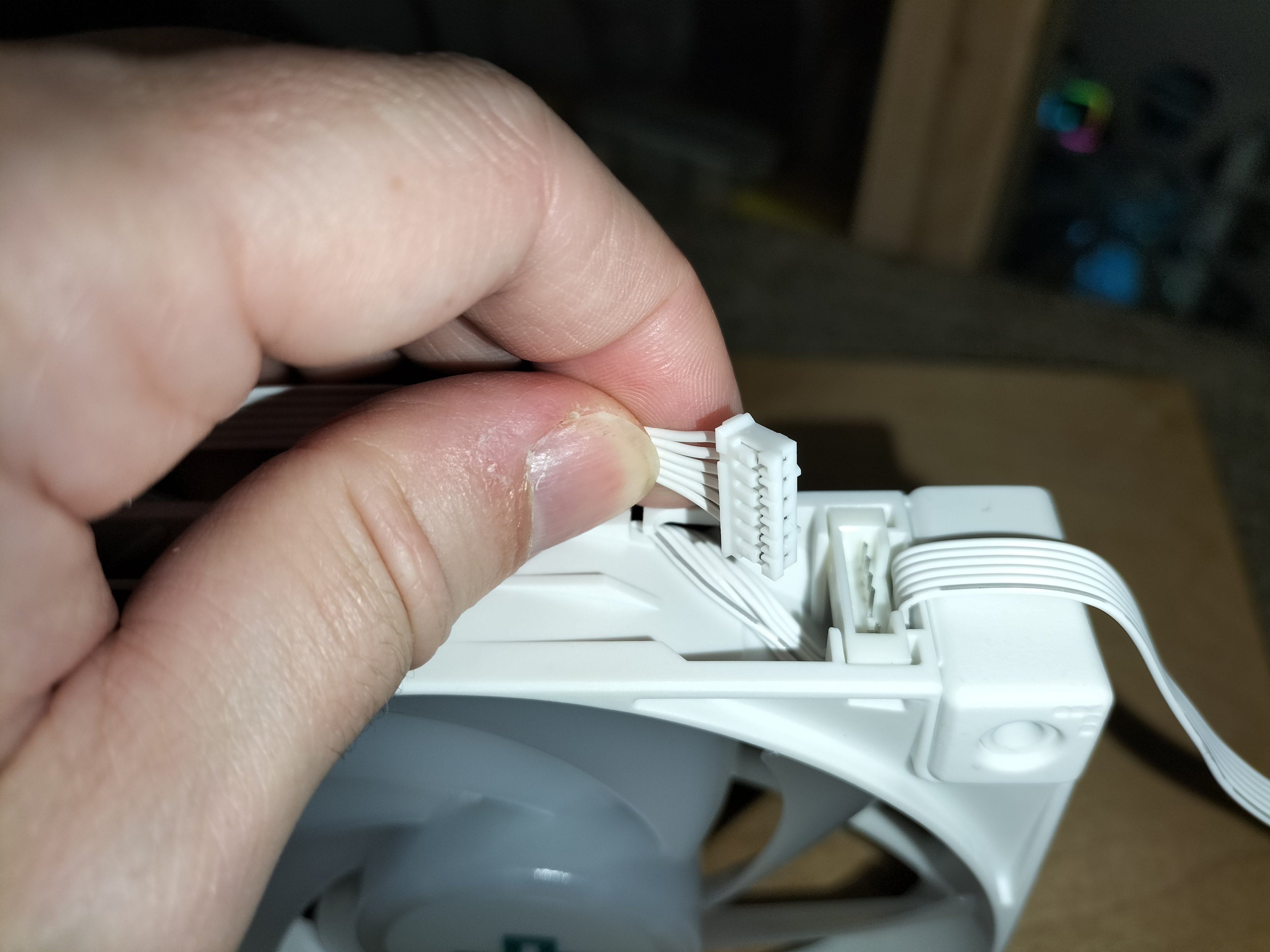

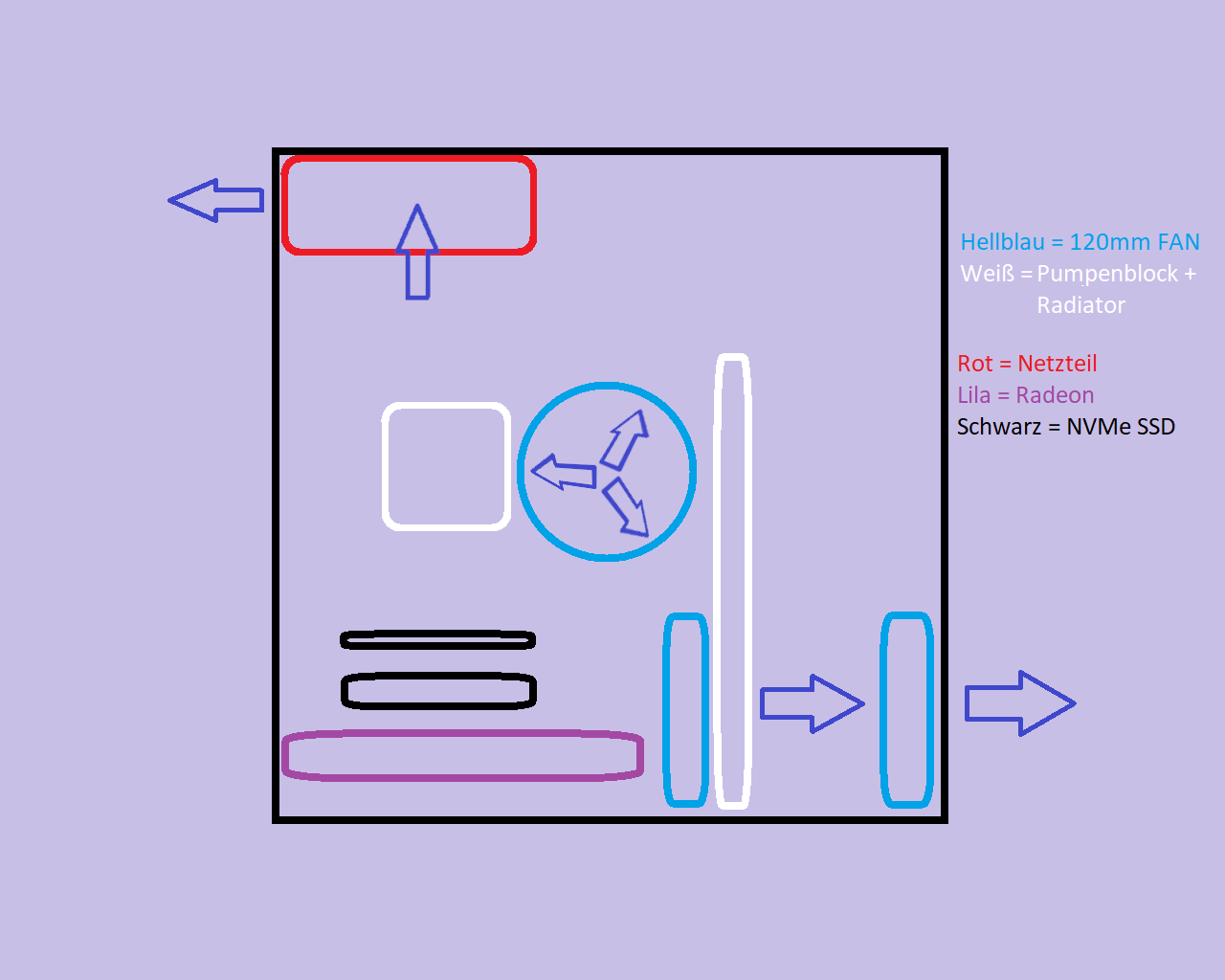

Skizze Luftführung:

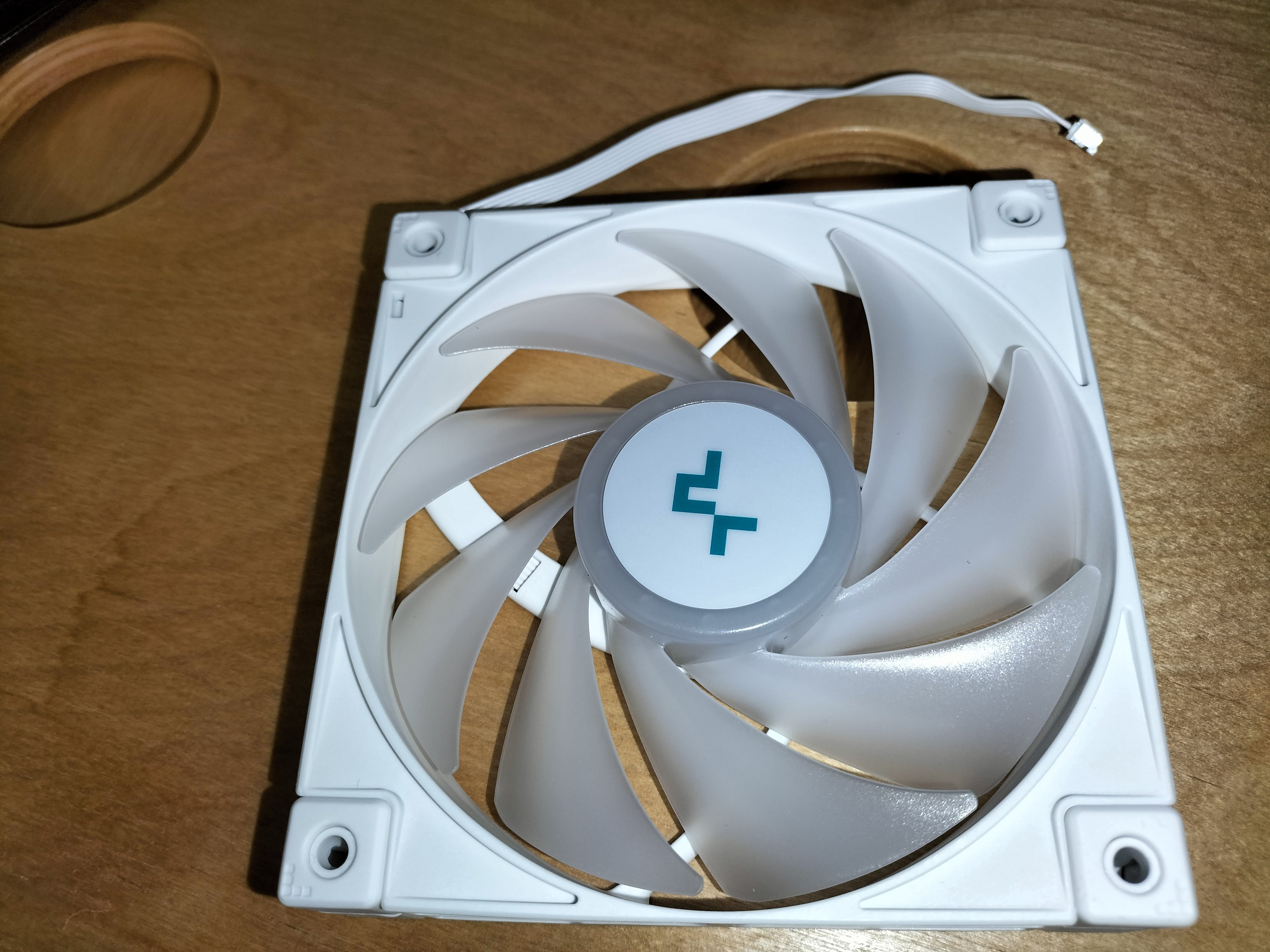

Die Verarbeitung ist exzellent, kein Grat, Spaltmaße sind ebenfalls i.O.
Im Radiator sieht man, dass ein paar Lamellen eingedrückt sind. Das kann beim Hinlegen oder sonst wie passiert sein und ist nicht besonders auffällig. Wenn man nicht gerade 50cm vom Radiator entfernt sitzt, sieht man das nicht, zumal die Lüfter das auch abdecken.
Schläuche, Kabel und die Lüfter sind auch alle in hervorragenden Zustand.

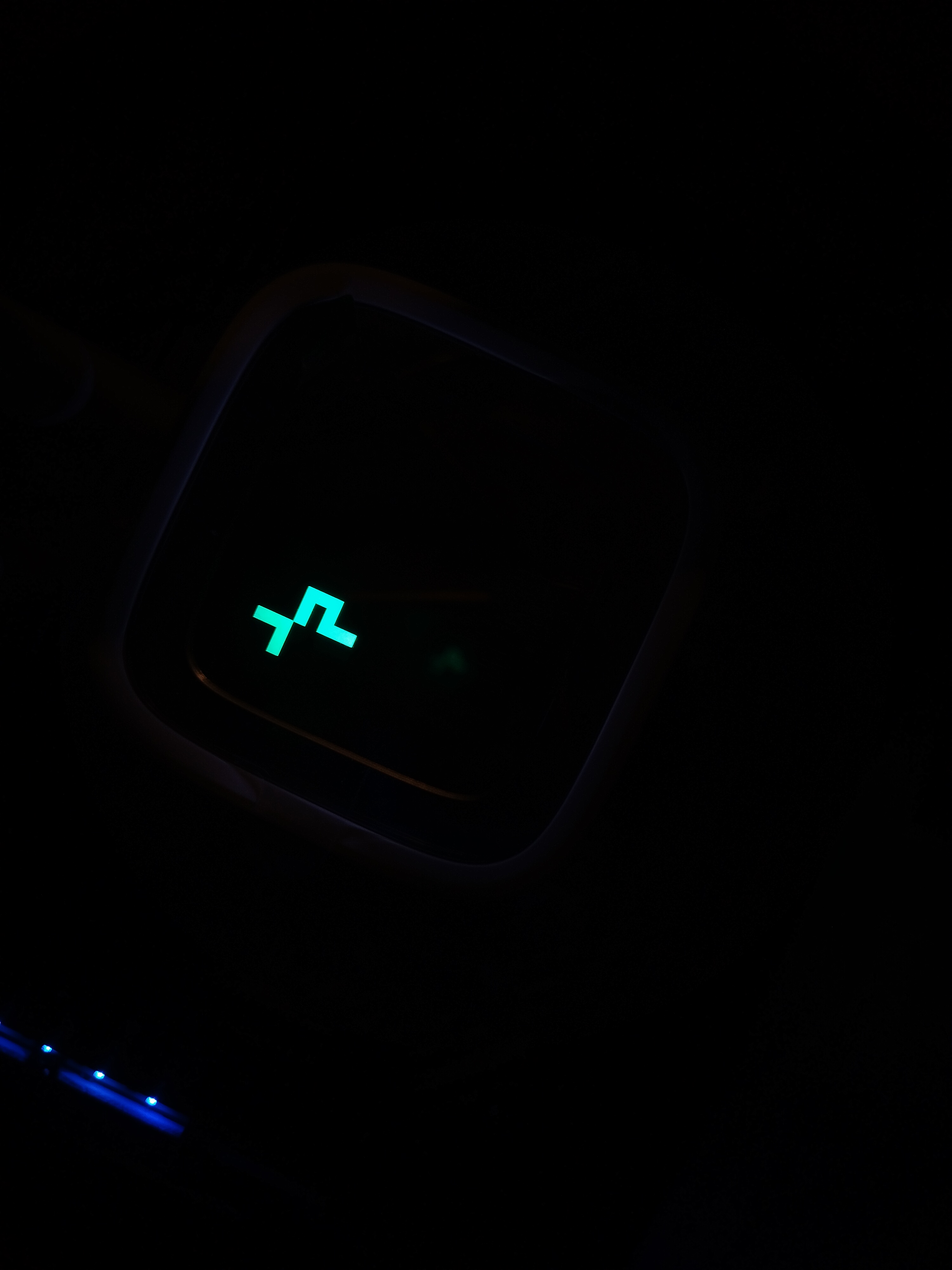

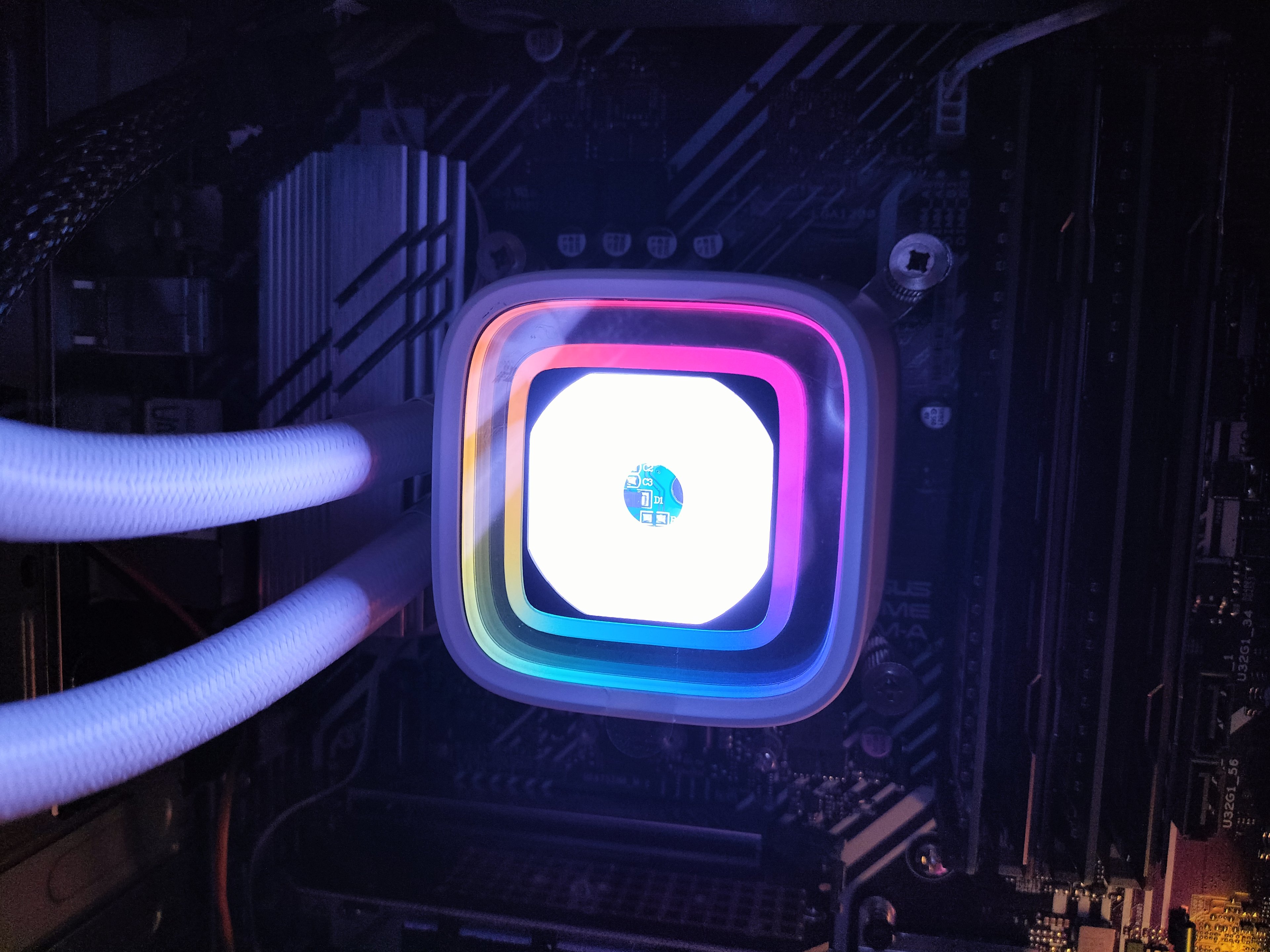

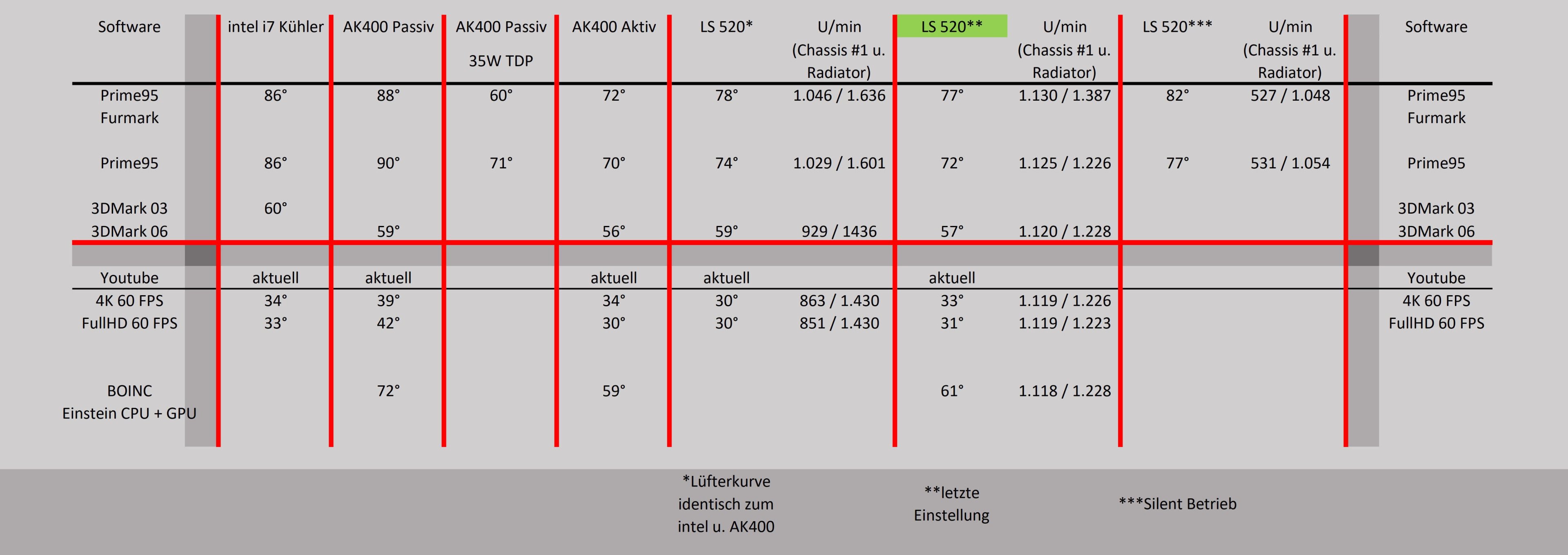

Ich teste das System mit Prime95, Furmark und dem 3DMark 03 oder 06. Von den beiden letzteren brauche ich einfach die Punkte für einen anderen Thread.
In der Konfiguration Passiv und Aktiv habe ich noch BOINC (Einstein) und Youtube getestet.
- Prime95 + Furmark = 50min (außer LS520** Test, da nur 20min)
- Prime95 = 50min
- 3DMark 03 oder 06 = 50min
- Youtube = 10min (Last liegt auf der Radeon; nur aktuelle CPU Temperatur, nicht max.)
- BOINC = 50min

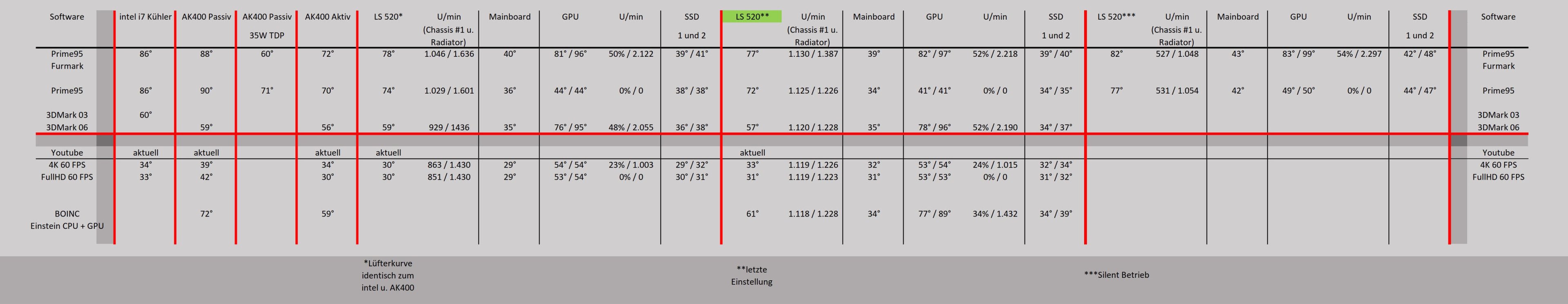

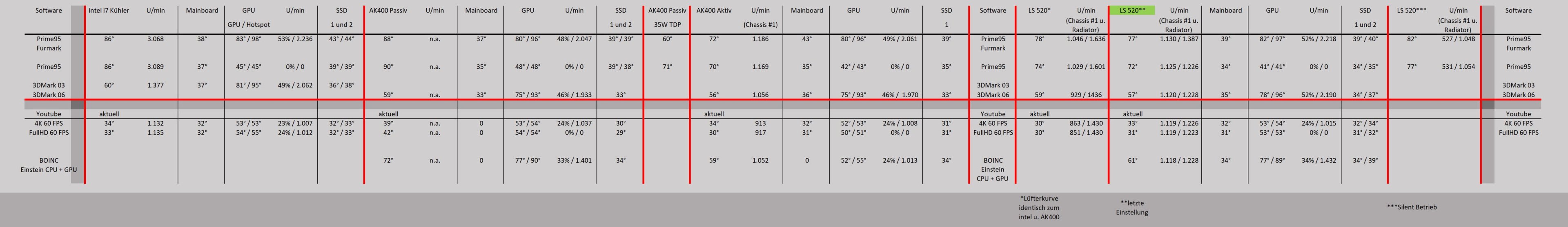

Kommen wir jetzt zu den Temperaturen
Auf den ersten, und auch zweiten Blick sind sie nicht so gut, wie beim Luftkühler. Dem Gehäuse fehlt eindeutig die Möglichkeit, die erwärmte Luft vernünftig rauszubefördern. Mehr als die 70W dieser CPU würde ich der kleinsten Variante LS320 aber nicht zu muten.
