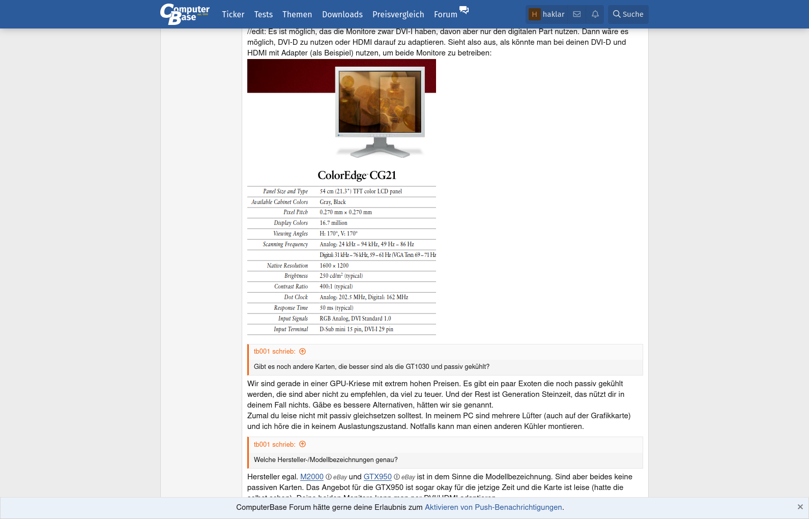

das hab ich zu den Monitoren gefunden.
  • Screenshot 2026-04-28 at 12-57-58 Suche eine Grafikkarte für Photoshop 22.0.1 ComputerBase Forum.png

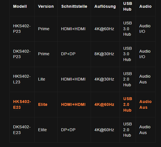

Ich habe die Verkabelung nicht ganz verstanden. Vielleicht kannst du die sonst nochmal mit einem Bild davon zusammenfassen. Konnte auch keine direkte Anleitung mehr zu dem Hub entdecken. Ich denke aber es liegt daran dass nicht alle USB Schnittstellen vollbelegt sind. In Angaben zu akutellen Hubs der Marke sieht man das "Audio Aus". Wahrscheinlich weil das Audio über die HDMI Verbindungen auch nochmal zu dem Audioklinkenausgang vereint wird. Keine Ahnung warum.
