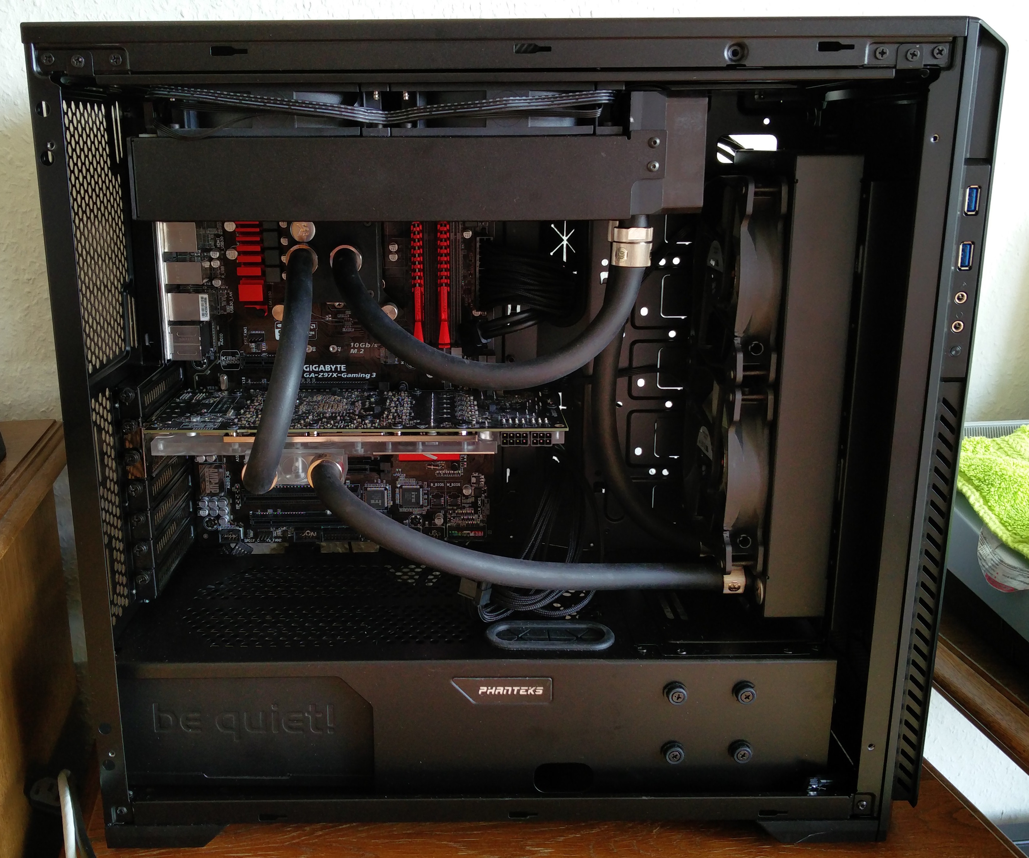

Guten Tag,
ich habe einen EK Predator 240 um einen Radiator (EK-CoolStream PE 240) und einen Grafikkartenblock (EK-FC R9-290X (Original CSQ) - Nickel) erweitert. Beim Start ist die Temperatur bei 35Grad und steigt dann sekündlich an, bis sie sich dann nach einer Minute bei heißen 71Grad eingependelt hat.
Ich habe den Kreislauf außerhalb des Gehäuses befüllt und getestet.
Dort hat alles super funktioniert.
Vielen Dank im Voraus!

Die 71 Grad hat wer? CPU oder GPU? Was hat die jeweils andere? Wie mit was getestet? Wie ist der Durchfluss und die Wassertemperatur? Sitzen die Kühler richtig.
Wie schnell drehen die Lüfter?
Glaub ja nicht dass das System halbwegs silent laufen kann nur weil Du noch einen 240er dranhängst. Die Dinger heissen Hawaii weil dort geschmolzene Lava rauskommt...

Wenn die Temperatur so schnell ansteigt (im Bios, habe ich das richtig verstanden?), dann klingt das nach einem Pumpendefekt. Die anfangs kühle Flüssigkeit im CPU-Kühler wärmt sich auf, ohne aus dem Kühler befördert zu werden. Dadurch wird die CPU immer wärmer, aber am Radiator kommt natürlich nichts von der Wärme an.
Ist bei den genannten 71°C Schluss mit der Erwärmung oder hast du den Rechner dann ausgeschaltet? Sofern die Pumpe nämlich nicht läuft, müsste das noch heißer werden.
Hast du überprüft, ob die Pumpe läuft und, dass sie keine Luft zieht? Die DDC, die EKWB in der Predator verbaut, ist nämlich nicht trockenlauffähig.

Ach so, die Grafikkarte ist mit im Kreislauf? Das habe ich überlesen, sorry. Dann sieht das natürlich anders aus.
Wenn Kontakt zwischen Kühler und CPU besteht, muss nach dem Entfernen des Kühlers ein Abdruck der Wärmeleitpaste sowohl auf Kühler als auch auf dem Heatspreader sein. Eventuell hast du beim Montagekit die falschen Halterungen genommen?

Vielleicht habe ich auch einen Fehler beim Anschließen der Pumpe gemacht?
Die Drehzahl der Pumpe kannst du ja über den Lüfteranschluss auslesen. Wenn die GPU normale Temperaturen hat, würde ich nach wie vor glauben, dass irgendetwas bei der Montage des CPU-Kühlers nicht funktioniert hat. Beim Abnehmen des Kühlers musst du wie gesagt einen Abdruck der Wärmeleitpaste sowohl auf dem Kühler als auch auf dem Heatspreader der CPU sehen.
Wenn die CPU-Temperatur nur unter Volllast (wie z.B. Prime95) so hoch geht, wäre das übrigens trotz WaKü noch im Rahmen für den Xeon. Die Haswell-Reihe mit ihrem nicht verlöteten Heatspreader bekommst du ohne Köpfen nicht wesentlich kühler (mit undervolten könntest du die Temperatur noch senken).
Geschwindigkeit der Pumpe war bei 2225, als sie lief.
Ich glaube aber mittlerweile, dass die Pumpe nicht richtig läuft, da ich vorher am Anfang hören konnte, dass sie läuft, aber jetzt nicht mehr. Es vibriert oder summt auch nichts.
