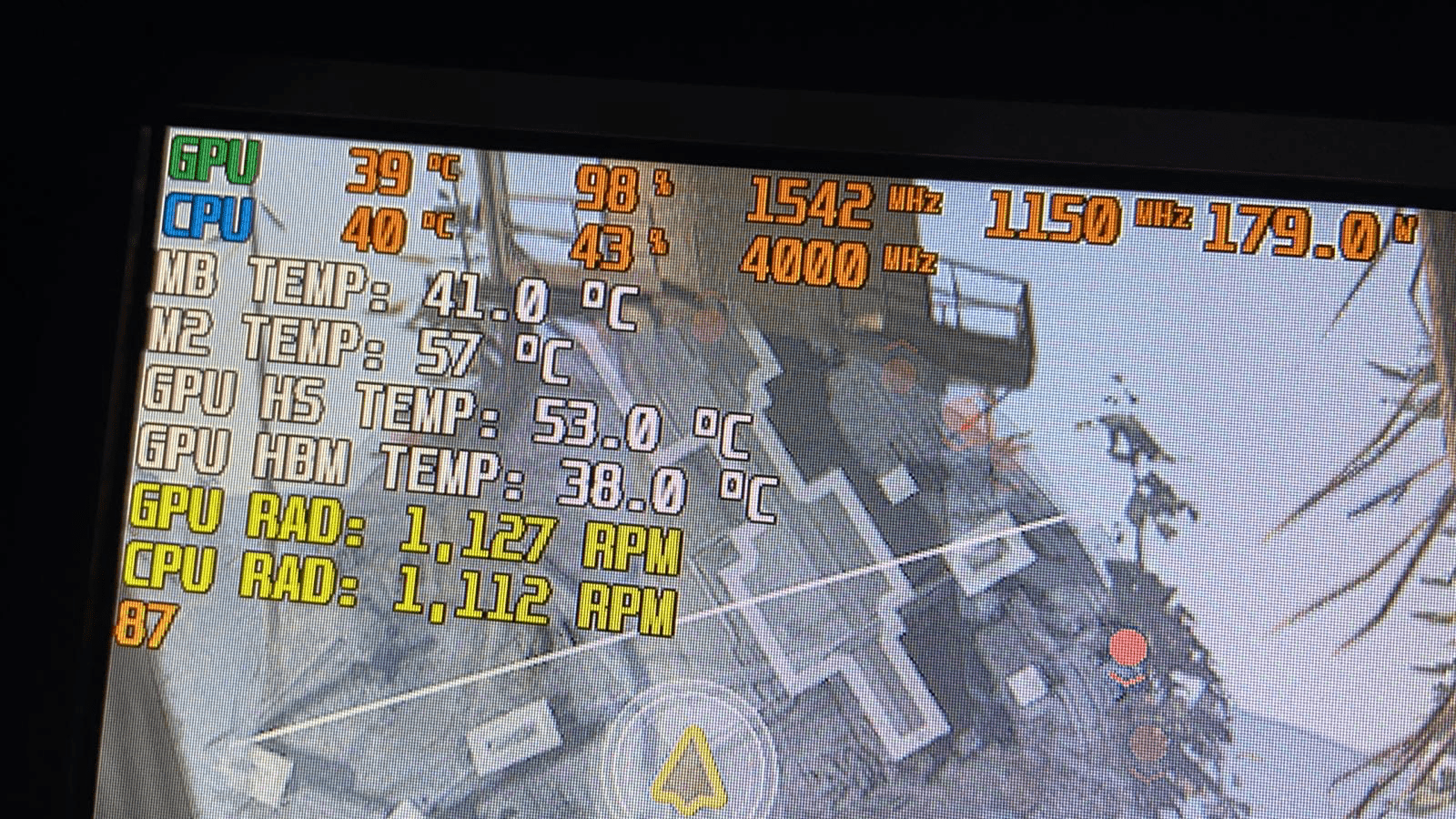

der Sommer küt, Home Office bleibt bestehen, da bleibt nun wieder Zeit für Basteleien übrig.
Ich bin mit meinen Temperaturen der EKWB MLC sehr zufrieden. Ich habe einen 240 + 360 Radiator drin.
Meine VEGA 56 möchte ich gerne in Rente schicken, und liebäugle mit einer 5700XT. Bevor ich das mache möchte ich kurz Hilfe von euch einholen :)
