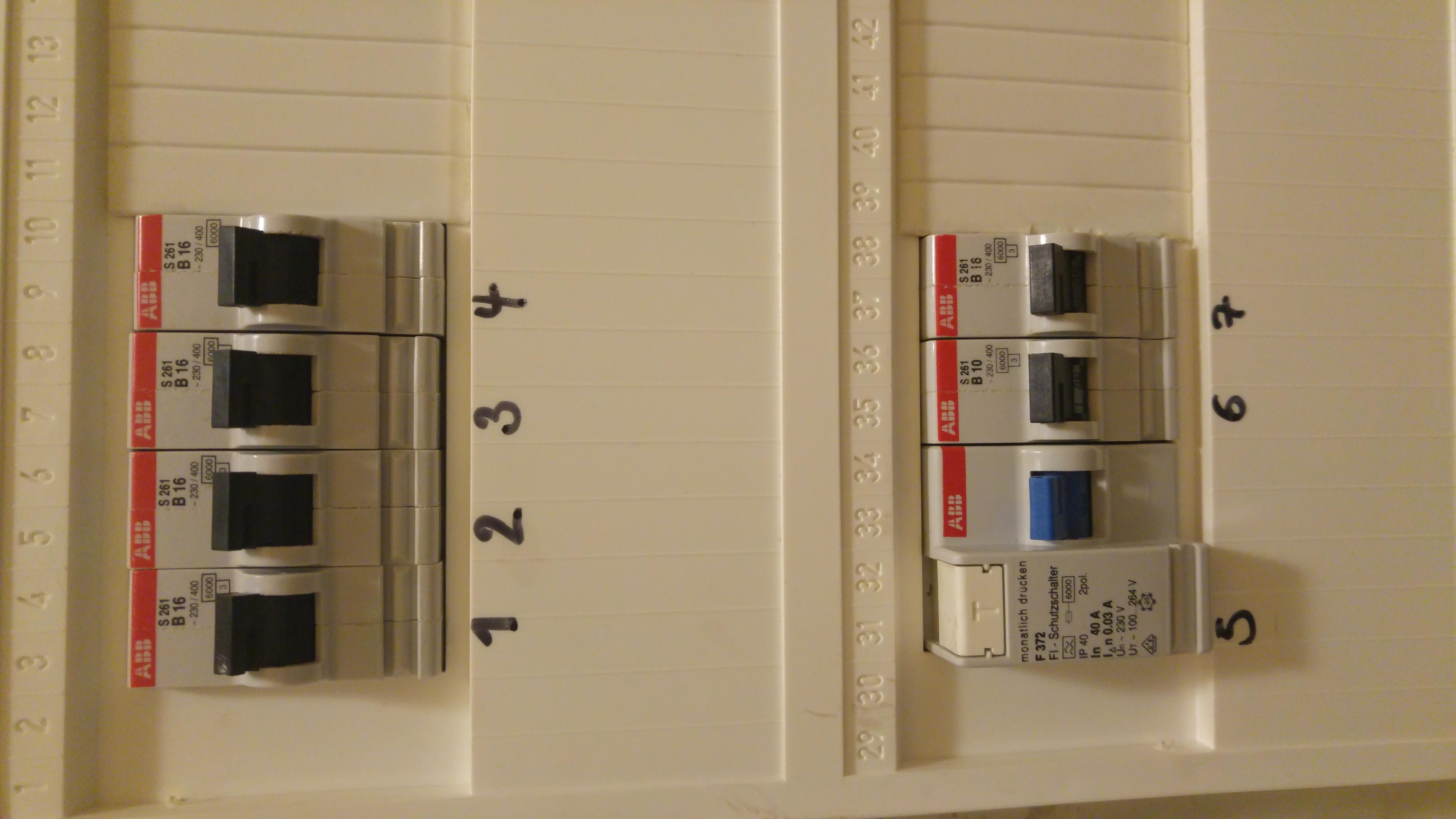

Wenn es um Brandschutz geht, wäre noch interessant was für Automaten verbaut sind. "L" Automaten sind da recht "gefährlich".
Meine Sicherungen sehen so aus.
Ich werde am Montag erstmal bei der Firma anrufen ob diese mir noch eine Auskunft geben kann.
Naja das mit dem Brandschutz wird bestimmt nicht ausreichen als Argument und da den Personenschutz am arsch vorbei geht wird das Argument auch nicht greifen. Aber irg wie muss ich ja Argumentieren warum es nötig ist das sie es doch machen. ?!
