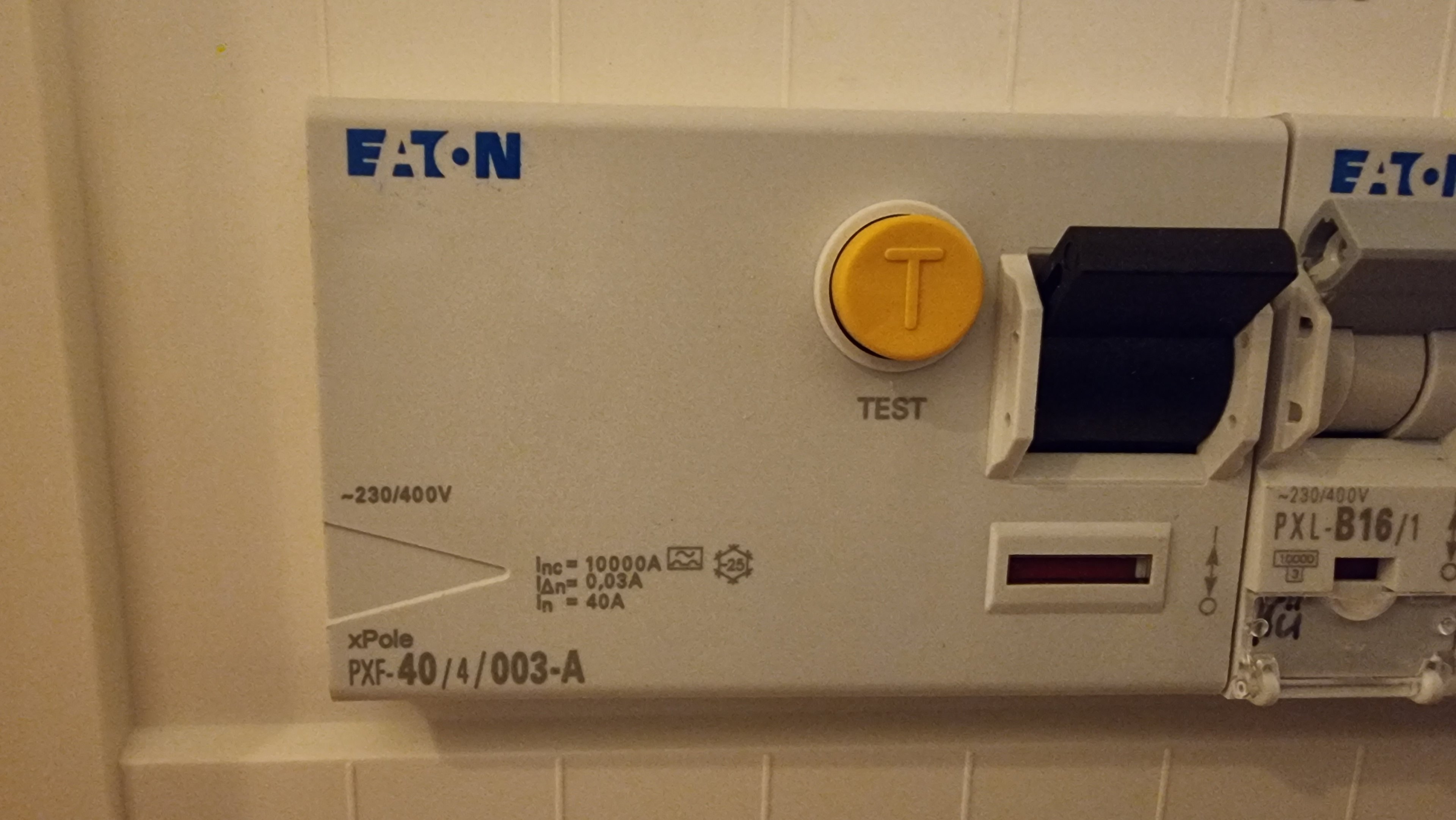

Wo genau? Gestern war der Chef da und hat die Steckdose und das vermeintlich verursachende Gerät gemessen, beides ohne Auffälligkeiten.

30mA sind OK
