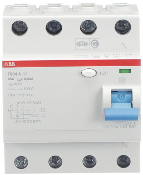

Also keine Ahnung was genau das jetzt fĂŒr ein FI Schalter ist denn da kenn ich mich nun wirklich nicht aus. Aber vom Schaltbild das darauf abgebildet ist sollte es ein 4 poliger sein. Ähnlich dem Bild das hier gepostet wurde. Allerdings steht da was von 25 A und 0,5 A in der ersten Zeile auf meinem Schalter. SchĂ€tze mal das der noch von 1976 ist den da ist, soweit ich weis das Haus gebaut worden.
Und es ist tatsÀchlich nicht der einzige. Es gibt noch einen der ist aber in einer Unterverteilung also einem anderen Sicherungskasten und dort steht das selbe drauf.
Und der FI Schalter fliegt nur wenn der PC eingeschaltet wird. Seit ich hier wohne, und das sind schon ein paar JĂ€hrchen, ist er noch nie wegen etwas anderem geflogen. Deshalb war meine Vermutung das es dann wohl am PC liegt.

Der Fehlerstrom muß bei allen Endstromkreisen bis 25A auf 0,03A begrenzt werden. 0,5A ist definitiv der falsche Wert.

Nein, sowas gibt es tatsĂ€chlich. Ich hatte mal in einem Reihenhaus aus den 60'er gewohnt, die hatten auch alle einen 500mA-FI. Das lag daran, dass Flachbandstromkabel unter dem Putz verlegt waren und die Isolierung nach und nach aufgibt. Setzt Du einen 30 mA-FI ein, kriegst Du den gar nicht rein, weil stĂ€ndig Kriechfehlerstrom durch die WĂ€nde abfließt..
