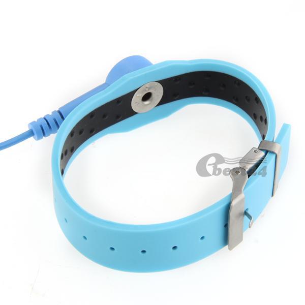

Ich habe in einer Hardware-Newsgroup versucht, eine Lösung des Problems zu finden, aber außer komischen Sprüchen, wie die Katze bzw. den Rechner feucht halten, ihr ein Erdungsband um den Hals legen oder gar sie einzuschläfern, habe ich keine Antworten erhalten. Ich hoffe, ich bin hier richtig.

Eventuell hilft es, vor den PC eine ESD-Arbeitsmatte zu legen und diese über einen 1Megaohm widerstand (ist meistens in den Kabel/Armbändern usw. eingebaut) zu erden.

Diese Matte ist sicherlich dazu gedacht, dass man durch elektrostatische Aufladung gefährdete Bauteile direkt drauflegt. Würde ich die unter den Rechner legen, würde der erst mal mit seinen Gummi-/Kunststofffüßen draufstehen. Und die Gehäusevorderfront, an der die Katze sich reibt, ist auch aus Kunststoff.
Wie groß der Schutzleiterwiderstand ist, weiß ich nicht. Wo ist dieses Bauteil eingebaut?
Würde ich die ESD-Arbeitsmatte benutzen, bräuchte ich bestimmt auch den Erdungsanschluss mit Blindstecker für die Steckdose.
