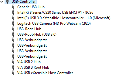

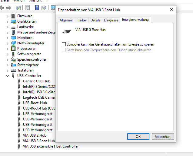

Die Energieeinstellungen der USB Adapter habe ich so eingestellt das sie nicht vom System limitiert werden dürfen, im BIOS habe ich dazu keine Einstellungen gefunden, vielleicht gibt es da was?

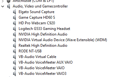

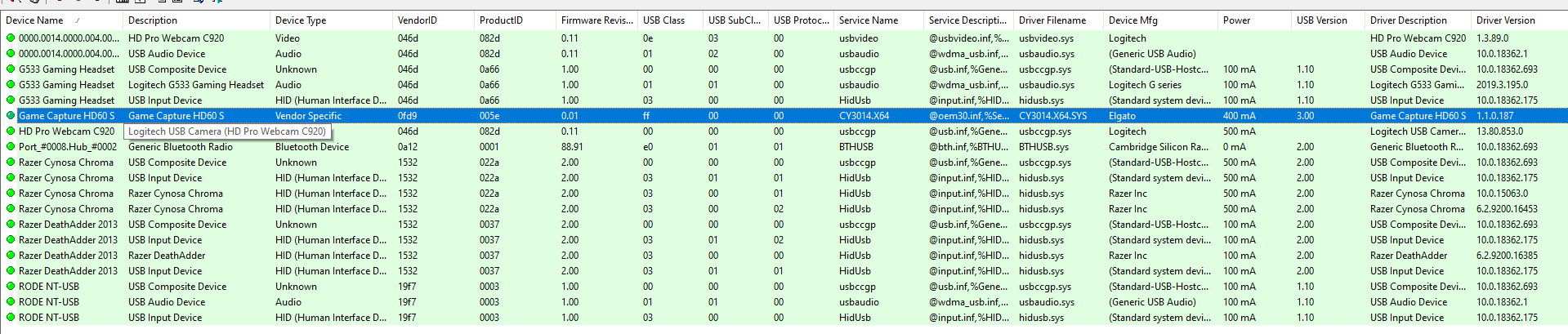

Ich habe mir eine Software runtergeladen die meine USB Ports kontrolliert "USBDeview" hier hat meine Elgato manchmal 100mA an Strom (dann geht sie nicht) und manchmal 400 (dann geht sie) Manche USB Geräte die nicht am USB 3.0 angeschlossen sind haben auch zwischen 100-400mA (Bild im Anhang)

Ich habe jetzt alle USB Anschlüsse am Mainboard freigemacht, alles ist an der neuen USB Karte angeschlossen und die Capture Card an den USB 3.0 SS Anschlüssen am Mainboard. Vorne sind noch die zwei Bluetooth Empfänger dran aber denke das betrifft die Anschlüsse hinten nicht.
Ich habe auch die Treiber CD installiert die bei der USB PCIe Karte dabei war.

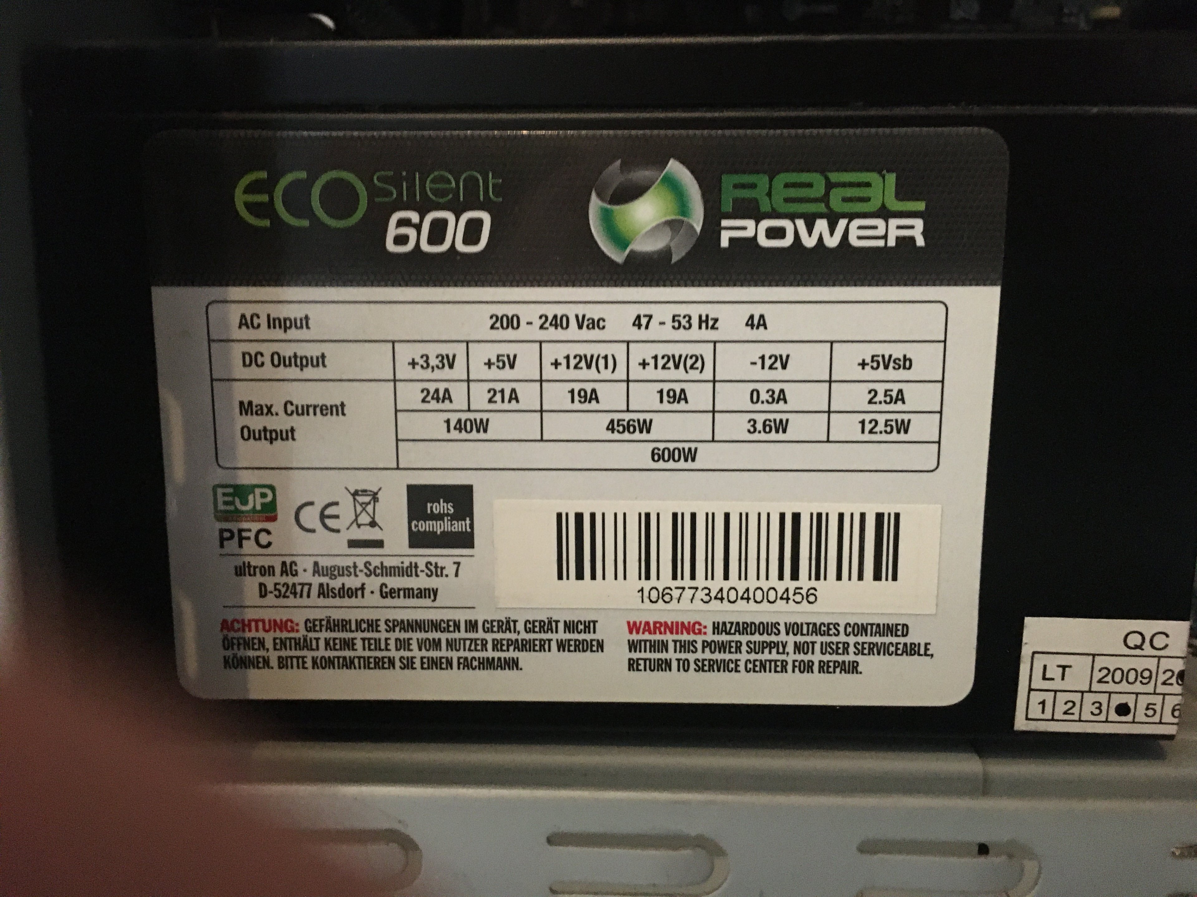

Was hast Du denn für ein Netzteil verbaut?
Könnte sein, das es zu schwach ist.
Im übrigen: Die USB 3.0 sind die Blauen Ports auf der Rückseite.

Ja das weiß ich :D
Hier ist mein Netzteil
Ich besorg mir heute so ein Messteil, wo genau soll ich die beiden Messstäbe dann dranhalten :D?
