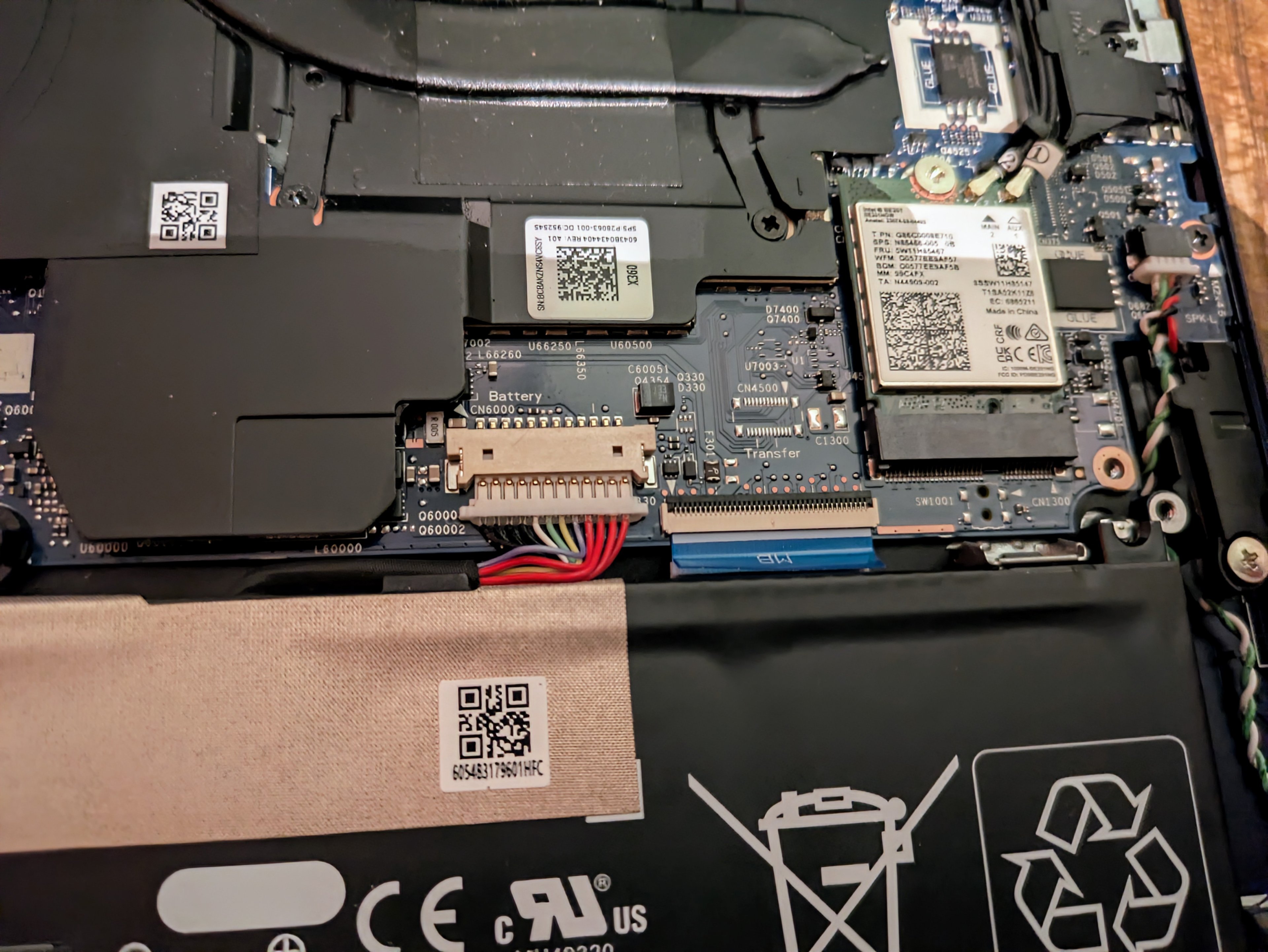

Kleines Update: ich habe mir das Akku-Kabel angesehen. es ist sehr eng am Akku. Sehr sehr eng.
das gefiel mir nicht.
Das Kabel habe ich jetzt angehoben und auf einmal geht der Lüfter an und der Elitebook startet.
Das muss beim zweiten SSD-Tausch passiert sein.

Ehrlich gesagt finde ich die Pins auf dem Stecker etwas sehr unregelmäßig. Fast so als ob das B-Ware wäre.
werde den Support mal kontaktieren.
Eventuell gab's beim Update einen Power loss.
Sieht eher so aus, als würde der Stecker nicht richtig fest im Slot stecken...
Reaktionen: redjack1000 und omavoss

Das Bild habe ich natürlich aufgenommen als ich den Stecker rausgenommen hab zum Fotografieren. Der saß schon drin danach. Das sieht man ja. Während der Laptop nicht an ging steckte der Stecker zumindest augenscheinlich tief drin.
Es gibt 2 Dinge die ich in Verdacht hab.
1. sind die Kontaktdatee nicht ganz auf einer Linie. Ich weiß aber nicht wie das weibliche Gegenstück aufgebaut ist und welche Effekt das hat.
2. Ist da alles Sau mäßig eng und die Oberfläche des Akkus an der Seite rau. Wenn die Kabel sich da falsch einklemmen, wird eventuell ein mechanische druck ausgeübt welche die Kontakte von den Gegenstücken weg halten.
Das ganz von oben kaum zu erkennen.
Wer schon Mal ein USB c zu a adapter benutzt hat kennt das mit der Schwerkraft. Wenn der Adapter falsch herum ist , ist der Kontakt lose.
Ersetze Schwerkraft durch mechanische Spannung am Kabel.
Normalerweise sind mechanischen Eigenschaften der Kabel so, dass sie derartige Biegeradien und mechanische Belastungen aushalten. Einen Fehler beim werksseitigen Einbau kann man dennoch nicht ausschließen. Wenn du die zuvor genannten Tipps alle bereits umgesetzt und damit keine Lösung erzielt hast, würde ich das Gerät reklamieren. Hast du beim Öffnen des Geräts irgendwelche (Papier-)Siegel aufbrechen müssen? Falls ja, könnte das evtl. zum Erlöschen der Garantie führen.
@w764 Naja. Der Elitebook läuft ja wieder. Problemlos bislang. Ich musste nur die Kabel am Akku etwas anheben. Deswegen ja auch die Vermutung mit der falschen mechanische Spannung.
Es kann durchaus sein dass ich beim SSD wechseln und damit auch Akku abklemmen (steht so im Handbuch) das Kabel falsch herunter gedrückt habe.

Der Anschluss zum Akku sollte auf alle Fälle mit zwei Zähnen in den beiden Löchern "einklipsen", dann ist er richtig gesteckt.
