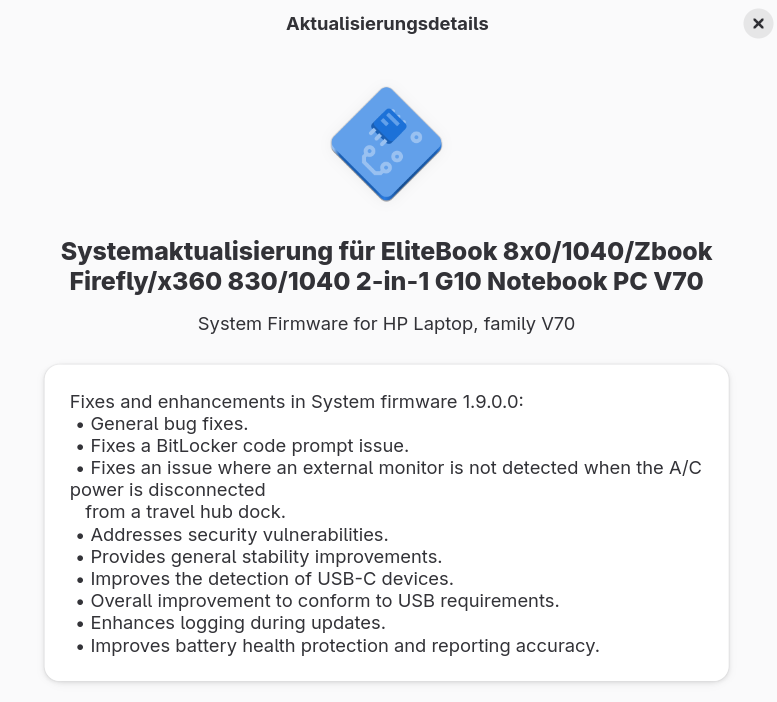

ich nutze mein neues Elitebook 830 G10 unter Fedora Linux, da wird mir ein Firmware Update angezeigt. Die Installation schlägt aber immer fehl, allerdings ohne eine Fehlermeldung.

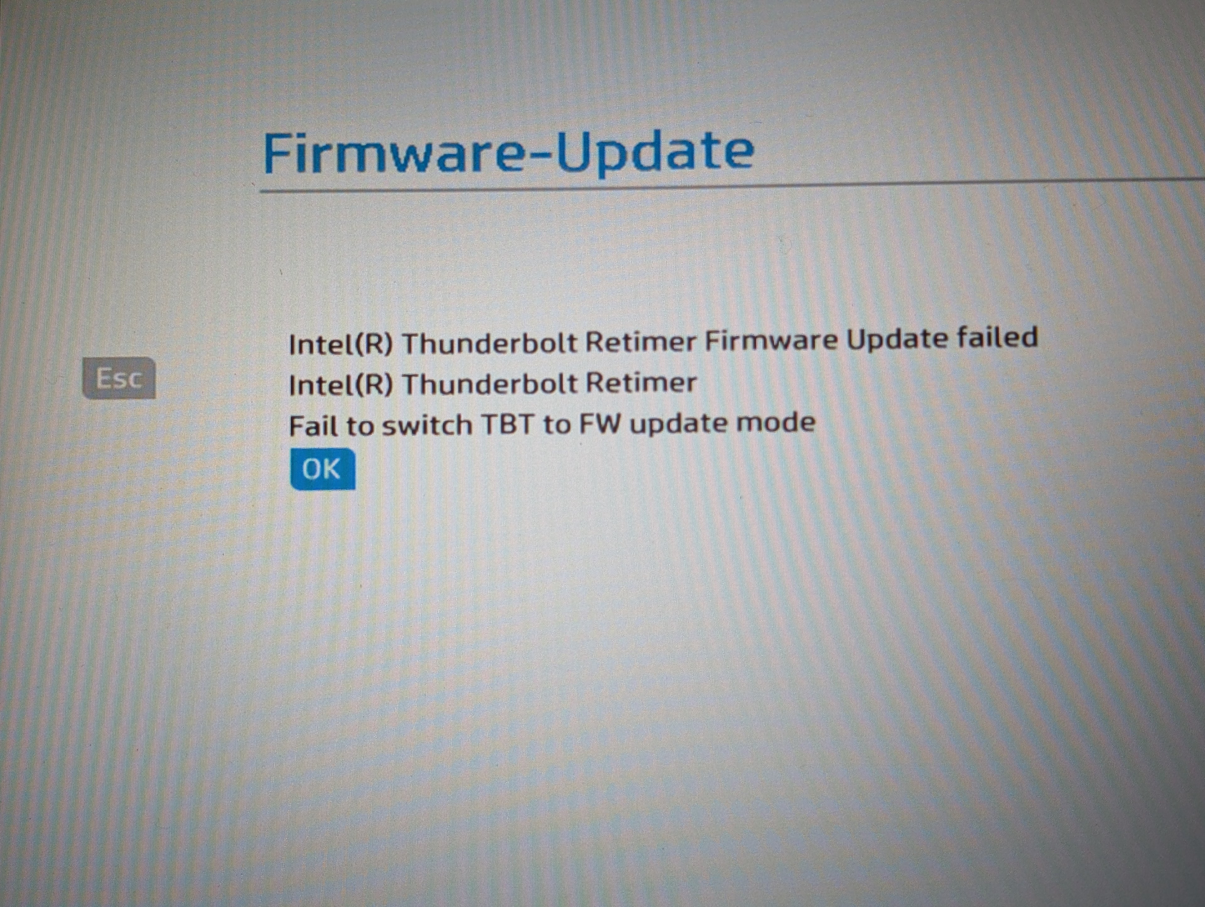

Dank eines lieben Users hier brauchte ich kein Windows, er hat mir das Update zur Verfügung gestellt. Leider klappt auch die Installation über USB nicht. Der Stick wird erkannt, das Update kann auch gestartet werden, allerdings bricht es nach einer Weile ab. Da werde ich wohl doch den HP Support in Anspruch nehmen müssen...
Also ich update JEDES HP Business Gerät grundsätzlich im BIOS. Einfach mit einem Typ C-LAN Adapter ein entsprechendes LAN Kabel anschließen, oder auch über eine kompatible Dockingstation und gut ist. Sicherer kann man kein BIOS Update durchführen. Und wenn kein Router mit einem freien LAN Port vorhanden ist, kann man auch jedes halbwegs aktuelle Smartphone dafür nehmen, dann braucht man halt 2 Typ C-LAN Adapter und verwendet Ethernet Tethering vom Smartphone (zumindest funktioniert das mit Android Geräten so). Das funktioniert seit Jahren problemlos über das BIOS und das wird auch weiterhin so funktionieren. Es muss halt nur ein Netzwerkkabel via Typ C Adapter angeschlossen werden.
