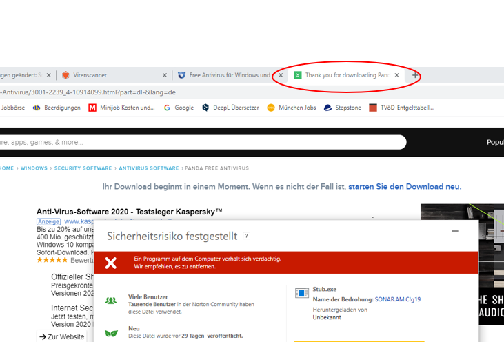

Die Freeversion war von Panda und der Virus SONAR.AM.C!g19.
Wo genau wurde dieser Schädling gefunden? Datei/Pfad?

Mehr wurde mir nicht angezeigt. Ich hätte dann das Virusprogramm kaufen müssen und da ich ja bereits norton drauf habe, war ich skeptisch.

Im Screenshot siehst du rechts unten "Erweiterte Details". Das was sich dahinter verbirgt, wäre vielleicht hilfreicher.

Unten rechts, "Erweiterte Details" bitte mal anklicken!
Das geht leider nicht und diesmal wirklich, da ich von der Meldung nur einen Screenshot gemacht habe. Ich kann nochmal versuchen ob ich das Panda Programm auf meinen PC spielen kann. Was denkst Du?

Gekauft und dauerhaft (?) im Betrieb habe ich das Norton Antivirus Programm. Nachdem ich festgestellt habe, das mein Account gehackt wurde, war ich so irritiert, warum das Norton nicht "gemerkt" hat. Daraufhin habe ich gegoogelt und mir einen kostenlosen Scan von Panda Virusprogramm runter geladen und als dies lief kam diese Meldung.
@ Dr. McCoy.....Du hast recht, der Screenshot ist eindeutig von Norton. Die Meldung erschien wohl zeitgleich als das Pandaprogramm lief. Daher ging ich davon aus, das die Virusmeldung von Panda kam.
