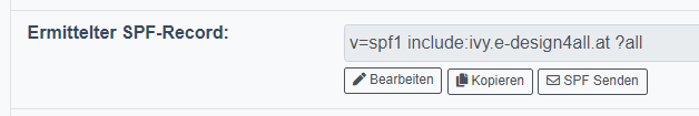

"SFP header" wären mir neu (weiß nicht was das sein soll). Aber "SPF" (Sender policy framework) ist eigentlich Pflicht. Wenn das nicht (oder falsch) umgesetzt wurde, dann wundert mich es nicht, das die Zustellung von E-Mails ein Glücksspiel ist.
Ich empfehle die Administration des Servers sowie der Nameserver/Domain bezüglich SPF (und vielleicht auch gleich DKIM (DomainKeys Identified Mail) und DMARC (Domain-based Message Authentication, Reporting and Conformance)) zu sensibilisieren.

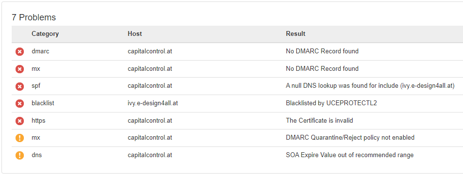

Zur Diagnose leisten die Dienste von mxtoolbox.com gute Arbeit.

Wie dir hier bereits gesagt worden ist, passt dein SPF Eintrag nicht und DMARC ist gar nicht gesetzt.
https://www.spf-record.de/spf-lookup/capitalcontrol.at
Vermutlich hat jemand geglaubt, mit diesem Eintrag gibt man den Server selbst frei, was natürlich Blödsinn ist.
Es müssen sich am Ende IP Adressen auflösen lassen und das ist hier definitiv nicht der Fall. Deshalb lehnt Google solche Mails gleich ab und auch Microsoft wird sich hier genauso verhalten.

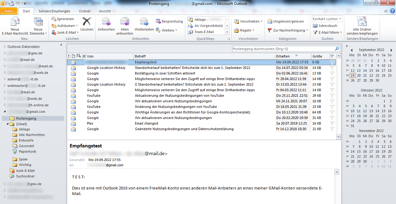

User007 schrieb:
E-Mail-Versand von einem meiner FreeMail-Konten mittels E-Mail-Client (Outlook 2010) an eines meiner GMail-Konten einwandfrei.
Du kannst per Outlook von einem x-beliebigen FreeMail an eines deiner GMail Konten senden. Ok.
Versuche mal mit einem Outlook 2010/2013 dein GMail abzurufen (wenns nicht schon eingestellt war).
Du musst dich ersten ins Google Konto einloggen und den (IMAP) Zugriff zulassen. Gut, das ist bei den meisten Mailanbietern so.
Das alleine reicht aber nicht/nicht mehr.

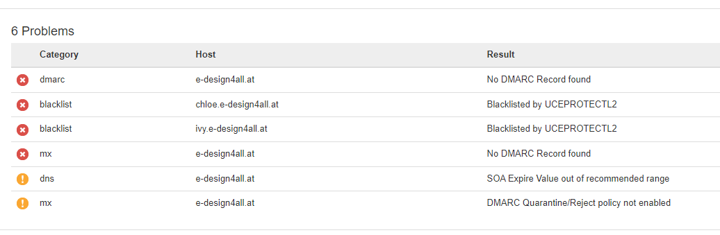

Teste deine Maildomains mit MX Toolbox . Email Health und Blacklist Check sind interessant.
Für capitalcontrol ist der Server zB auf einer Blacklist gelandet: Wenn Google diese Blacklist nutzt, werdet ihr eben nur da keine Mails hin schicken können.
SPF,DMARC etc müssen PRO MAILDOMAIN mit aktivem MX Record von EUCH gesetzt werden. Auch wenn der dahinterliegende Server am Ende derselbe ist. (Und der SPF Record für die eine Domain verwirrt mich gradeein wenig. Der Zeigt auf Microsoft, der MX aber ja nicht, will heißen MS ist bisher gar nicht von relevanz gewesen in deinem Emailszenario)
Ich meine es wirklich nicht böse, aber du sagst es wäre dein Netzwerk(Edit, sagst du doch nicht, verwechselt. Die Aussage bleibt aber dieselbe). Dafür solltest du (erst recht im Businessumfeld) diese absoluten Basics verstehen. Nehmt euch für ein paar Stunden oder Tage jemand externes, um eure Konfiguration zu prüfen oder zumindest die gröbsten Baustellen aufzuzeigen und wie ihr sie behebt.
Ja! :D
Natürlich mußte ich auch in meinem G*-Konto den Zugriff mittels App-Passwort erlauben - für den (IMAP)Abruf des GMail-Kontos muß übrigens in einem E-Mail-Client genau dieses Passwort verwendet werden - evtl. (wenn nicht sogar höchst wahrscheinlich) ist das auch für das Versenden vom GMail-Konto erforderlich.

Ich rede jetzt von privaten Hansis mit deren alten Laptop.
Wenn die was brauchen weil zB irgendwas nimma funktioniert, kommen sie auch zu uns und wir kümmern uns drum. Ergo: Wieso geht das nimma herausfinden, Problem beheben eben dass es wieder geht.
Und das betraf eben in den letzten Monaten einige mit älterem MS Outlook und Gmail MailKonten.
Viele von den Leuten haben wir noch nie gesehen, also keine Ahnung was da irgendwer von vor irgendwann mal gemacht und eingerichtet hat :grr:
xexex schrieb:
was zählt ist die Domäne mit der Mails versendet werden
Jo, also A1 oder nicht? Ich mein, wenn ein Mail vom A1 Server daher kommt und Google das nicht passt, dann muss beim A1 Server was ned passen oder?
Da ist das capitalcontrol.at ja völlig Banane oder, das kommt ja gar ned vor (oder doch?)
Und selbst wenn: ANDERE Firma mit selben A1 SMTP, selbes Ergebnis. Also wenn deren Domain da auch irgendwie mit drinnen sein sollte, dann weiß ich auch nicht warums nicht gehen sollte (oder was deren Domain mit dem A1 Server der die Mails losschickt so weit ich das verstanden habe, zu tun hätte)
