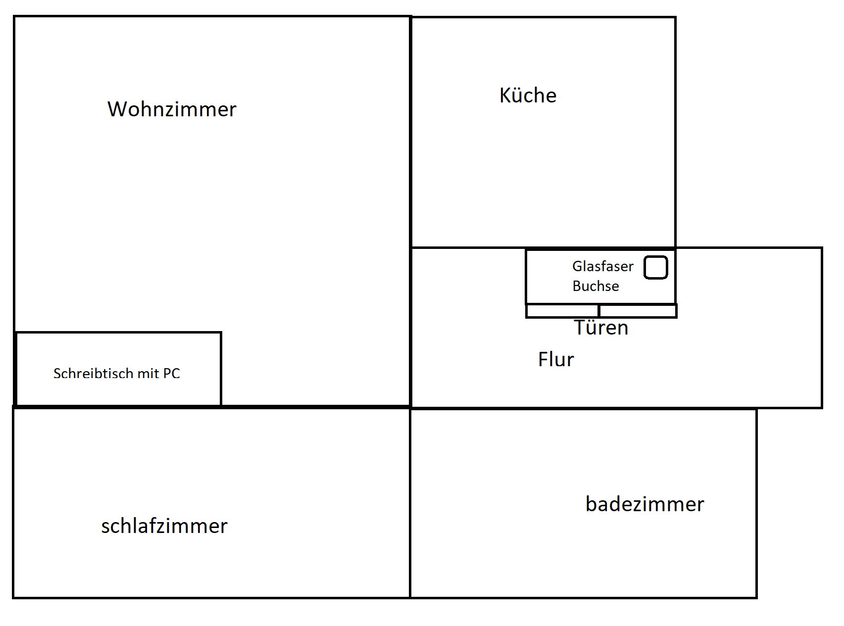

Ja das stimmt es ist wirklich warm und muss fast gar nicht heizen. Problem ist aber leider immer noch Empfang bzw WLAN dann. So sieht momentan die Wohnung aus grob und da wo die Glasfaserbuchse ist dort muss ich auch mein Router hinstellen. Nachteil ist auch, dass WLAN stark eingeschränkt ist und ich eig mein Router neben mein Schreibtisch haben wollte.

WLAN hat aber erstmal nichts mit LTE/4G zu tun. Was ist das Problem? WLAN schlecht, oder 4G/LTE Mobilfunk schlecht?
Reaktionen: Engaged

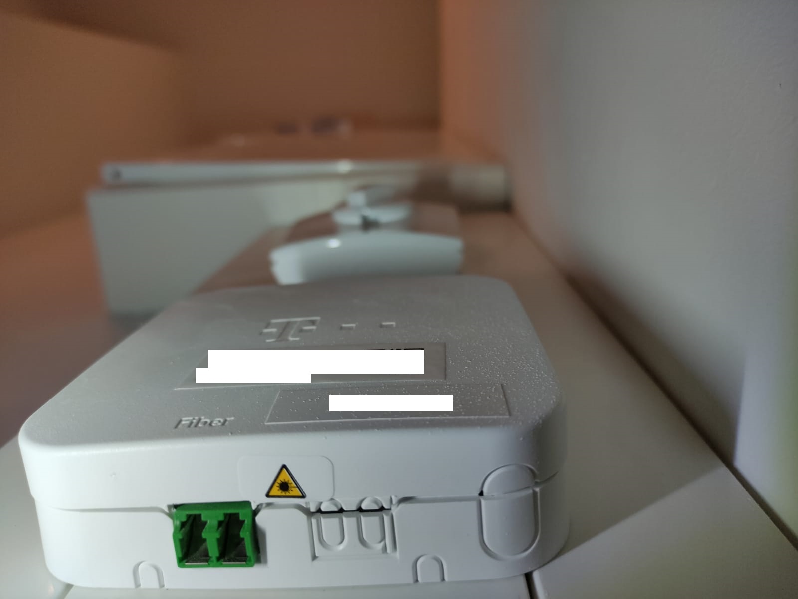

Beides. 4G/LTE ist gar nicht vorhanden da müsste ich aufn Balkon rauf und laut den Nachbarn hat jeder kein WLAN da der Router im Schrank stehen muss da der Router mit ein Fiberanschluss an die Buchse gepackt werden muss.
Dafür gibt's Access Points, die man in der Wohnung verteilen kann.
Hat die Wohnung denn eine Netzwerkverkabelung? Sollte in einem Neubau eigentlich so sein, aber wer weiß? Von Repeatern oder DLAN würde ich abraten, das funktioniert nur mit Glück und dann auch meistens eher schlecht als recht.
